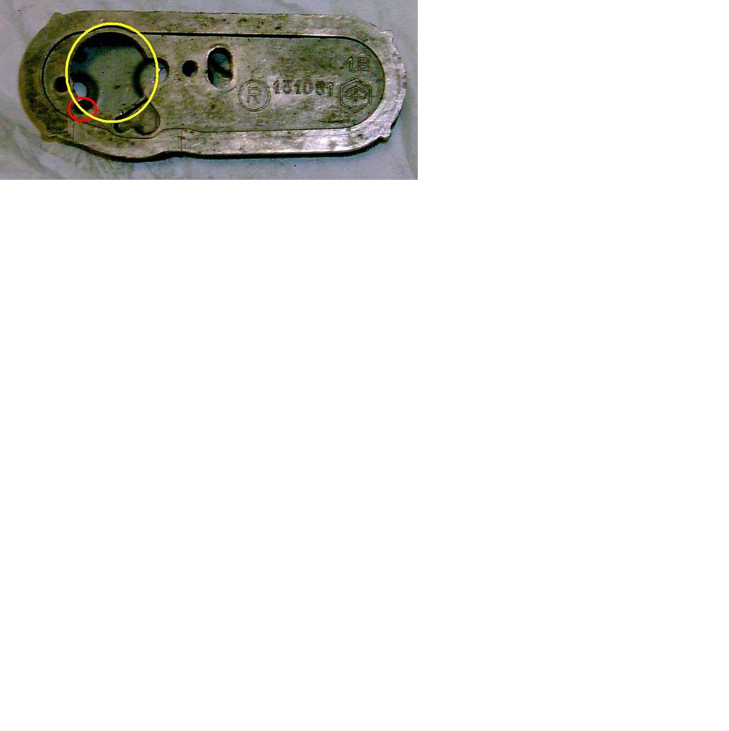

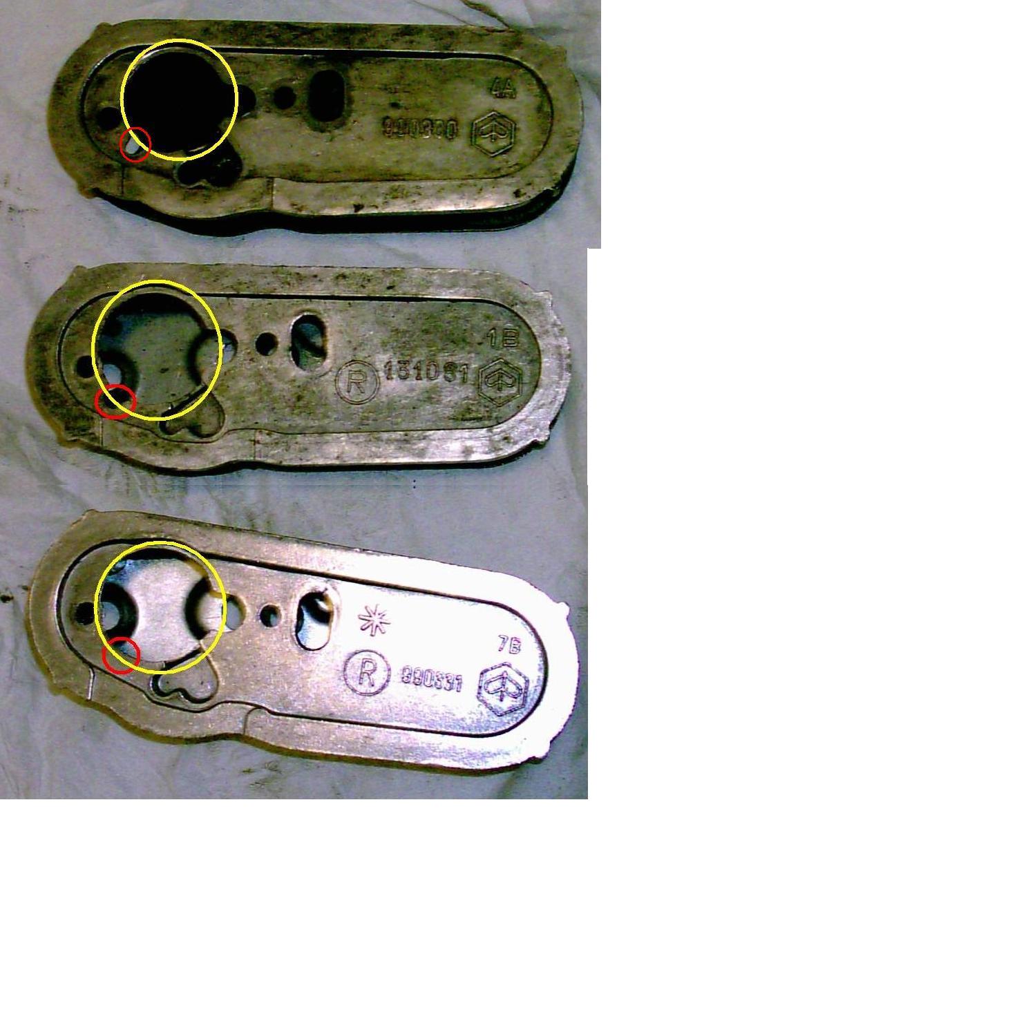

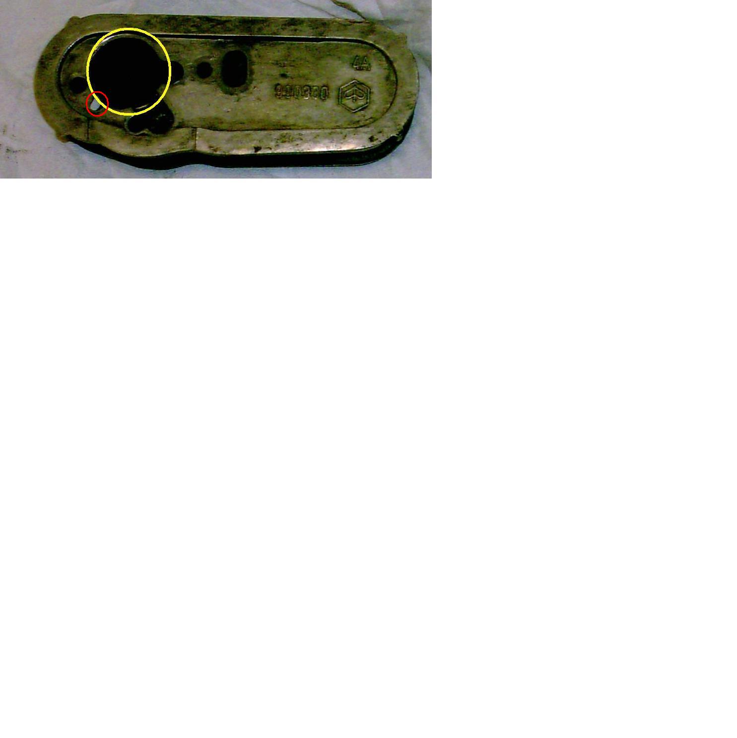

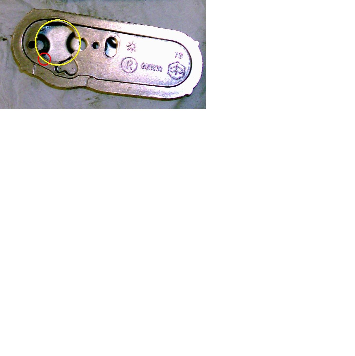

Ho fotografato 3 filtri che mi trovo in casa: quello del 200 ha stampato il codice 131031 (ma sul catalogo ricambi PX ha il codice 131083), quello del 125/150 reca il codice 990330 (ma sul catalogo ricambi PX ha il codice 113125), l'altro che conservavo come una reliquia perchè nuovo è invece probabilmente della COSA 125/150 ed ha stampato sopra il codice 990331.
Le parti cerchiate in giallo differenziano il filtro per vespa carburatore 24 da quello carburatore 20, il foro è più largo e raggiunge diametro di 27,5 - 28 mm in certi punti, quello del 125/150 è più piccolo, comunque è maggiore di 24 mm di diametro, e ciò mi fa supporrre che possa andare anche sul carburatore del 200 che ha diametro 24 senza grossi problemi.
Il filtro che presumo sia della COSA non ha una svasatura che ho cerchiato in rosso in corrispondenza di un getto che credo sia quello dello starter, nella COSA lo starter è automatico e si regola da solo.

Secondo puoi andare tranquillo.
Qui c'è una foto di tutti e tre i filtri.

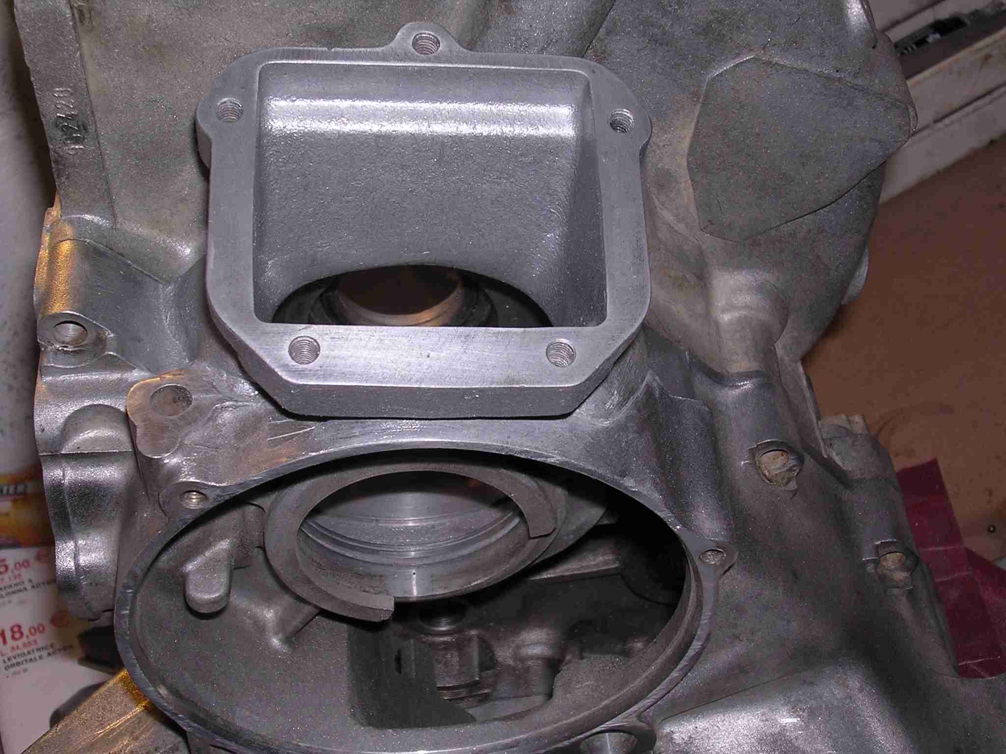

Scusate, per ZCASE: ho le foto, scaricate prima il 14.06 e poi il 02.07, non trovo il post.
Ti allego le foto.
