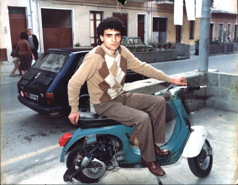

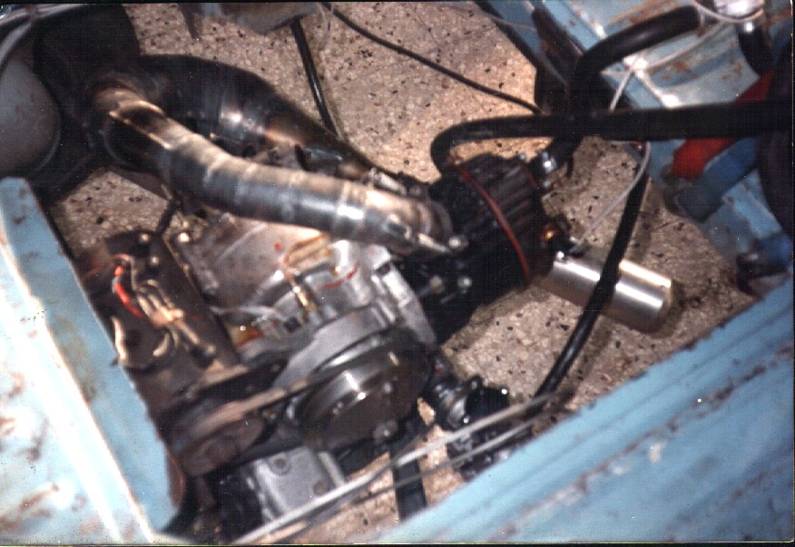

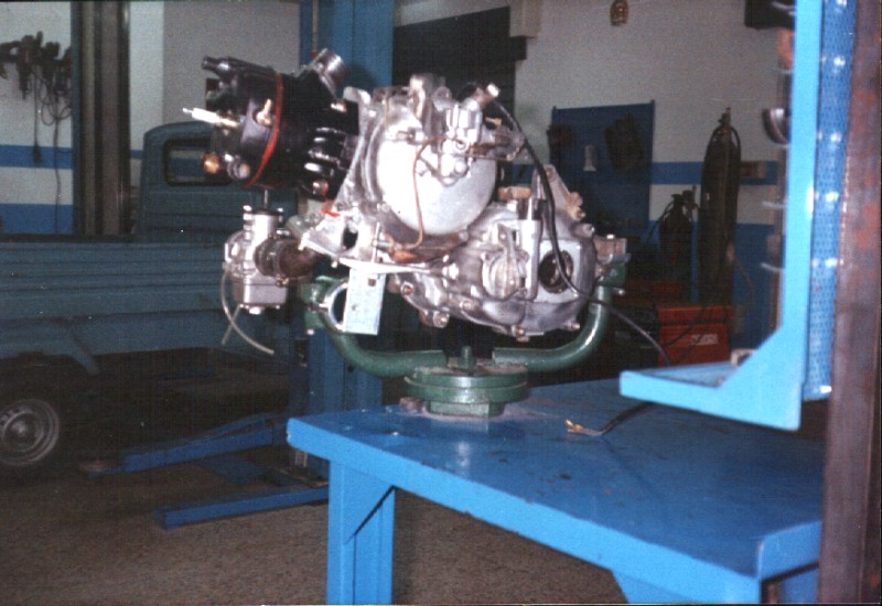

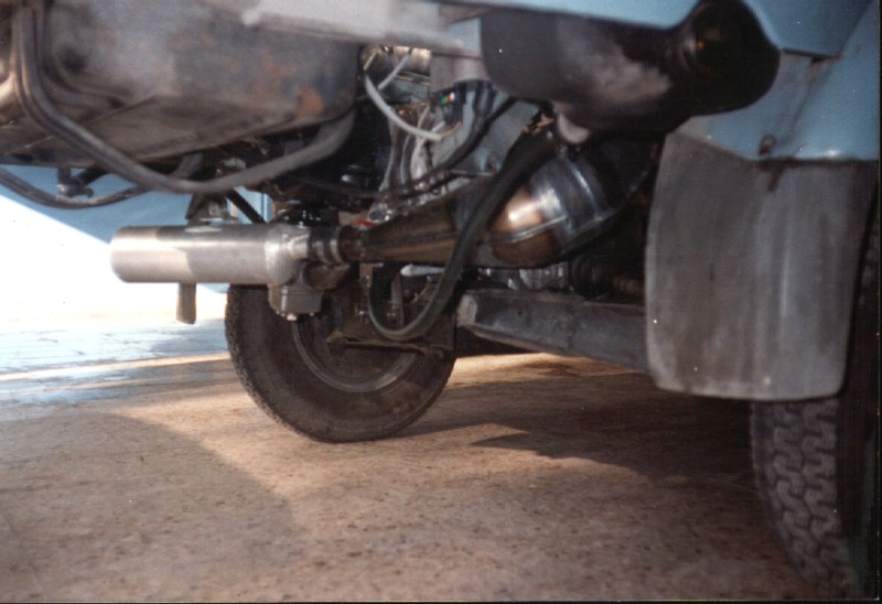

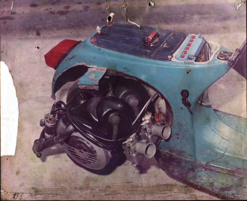

-2IS- Inviato 7 Agosto 2004 Segnala Inviato 7 Agosto 2004 www.catenomiano.it , trovi pure un NTT e una vespa, entrambi bicilindrici...La vespa però, sembra un esperimento dei primi anni 80 o fine 70, anche vedendo il "personaggio" che la cavalca lo si intuisce....Certo che qui in Sicilia ne fanno e ne hanno fatte di cose carine eh...??? Cateno Miano con i suoi bicilindrici paralleli, A marsala facevano i 5 e 6 Marce per Smallframe....Insomma la Sicilia mi sorprende sempre di più.... Ciao Cita
Carlo83 Inviato 8 Agosto 2004 Segnala Inviato 8 Agosto 2004 Bella la vespa, per├â┬▓ se guardi bene nella vespa c'├â┬¿ una figurina di Max biaggi, in sella alla Honda 250 (credo, perch├â┬® la moto ├â┬¿ rossa, sponsor Marlboro, con il numero 1: lui ha vinto solo in 250, e l'unica moto rossa era l'Honda...) E' sicuramente degli anni novanta... Comunque a me deve ancora andare gi├â┬╣ il fatto che nesseno produca pi├â┬╣ il cambio a 5 marce... Per la domanda iniziale...Malossi... Ciao Carlo Cita
-2IS- Inviato 8 Agosto 2004 Segnala Inviato 8 Agosto 2004 Aspetta un attimo, questi nn mi sembrano anni '90... Cita
-2IS- Inviato 8 Agosto 2004 Segnala Inviato 8 Agosto 2004 Io mi riferivo a questa vespa, quella rossa l'ho vista ma nn mi sembra nulla di troppo speciale.... ciao Cita
500 Inviato 8 Agosto 2004 Segnala Inviato 8 Agosto 2004 Si in effetti nn sn molto anni '90...saranno primi anni '80...Cmque interessante il lamierino col numero di telaio...in caso di controllo delle forze dell'ordine si può esibire tranquillamente Cita
vespista-viola Inviato 8 Agosto 2004 Autore Segnala Inviato 8 Agosto 2004 mi sa ke quell'ape deve correre tantoooo!!!! il mio con il 130 polini rapporti da 27 carb 24 albero mazzucchelli e marmitta leovinci arrivava ai 100-105 (troppi x un ape) quello nn so quanto potrà fare!!!! Cita
Carlo83 Inviato 8 Agosto 2004 Segnala Inviato 8 Agosto 2004 Si scusa... mi sono accorto troppo tardi di avere scritto una cagata... Cazzolina, anch'io voglio una vespa così! E riguardo le prestazioni? Cita
