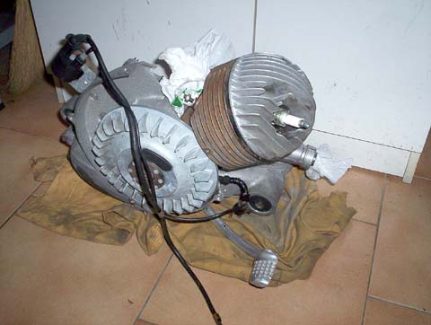

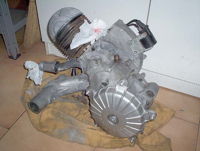

Questo pero' e' il motore di un primavera ;)

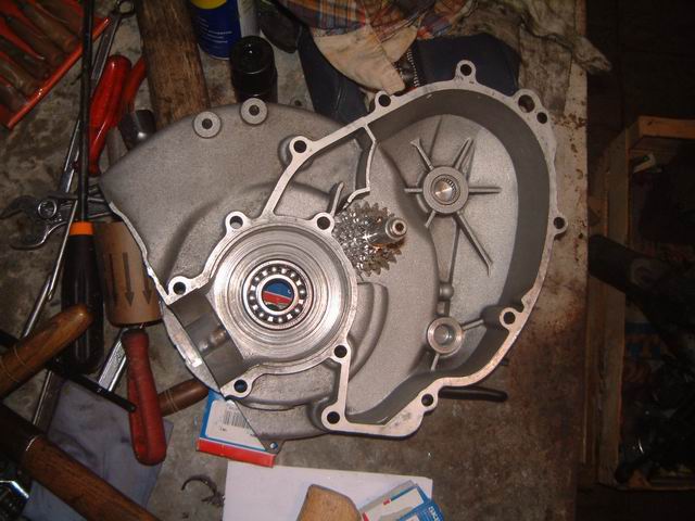

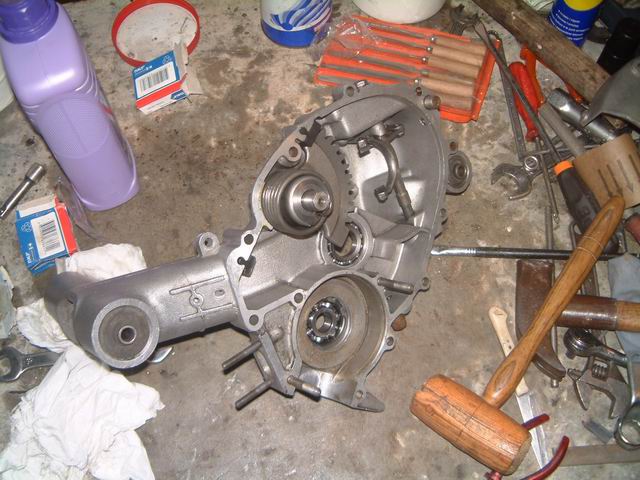

Ne approfitto per porre una domanda... dubbio atroce.. ho chiuso il motore che sto facendo per la "modenese"...
Dietro con me non avevo i cuscinetti per lato volano e mozzo-ruota... Ad AP ho trovato solo due cuscinetti (SKF) pero' di quelli chiusi (con l'anello nero), che ho provveduto a togliere nel lato interno...
Il mio meccanico di fiducia ha detto che sono cuscinetti scarsi da bassi regimi... e che sarebbe meglio riaprire e cambiarli... che dite??
SKF sono i migliori. (ovviamente ce ne sono di migliori x elaborazione ma come originali sono il meglio)

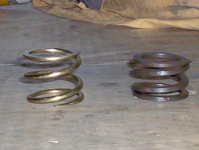

Ho messo la molla rinforzata (dimenticavo 130 polini con i lavori del caso e rapporti originali) polini e 4 dischi... ma non c'e' verso di farla staccare bene, rimane sempre un po' in tiro...
aspetto che si allenti un po' da lei? o cambio molla?

Per quanto riguarda i cuscinetti, stai attento che Boncy aveva aggiustato la sua ET3 blu a cui avevano ceduto i cuscinetti di banco con cuscinetti non da alta velocità (cosi' si chiamano) e dopo poco si e'trovato il motore distrutto un'altra volta...!!! Forse potresti lasciare quello sul mozzo, ma quello sul volano... :shock:

Avevo messo anche io la molla Polini rinforzata, ma su una frizione classica a 3 dischi e finchè l'ho tenuta su, sentivo grossi battiti provenire dalla frizione quando innestavo la prima e la seconda a frizione tirata, non serviva a nulla registrare il filo, il difetto non spariva.
La molla Polini che m'hanno dato (sempre che come al solito non si siano sbagliati) e'piuttosto corta: metto foto di esempio con quella che c'era prima, sulla frizione a 4 dischi, cosi' mi sono deciso di rimettere su quella di prima. L'ho comprata al Piaggio Center di Via Lombardia a Bologna e da allora non ho più problemi, ha anche la molla piu' alta di quella che si vede a sinistra nella foto....mi sa che devi fare lo stesso anche tu!

Aaaargh... io ho rifatto e montato da pochi giorni il motore nuovo e dal lato volano ho montato proprio un cuscinetto di quelli chiusi, con l'anello rosso...
Ho sempre creduto che la gabbia in teflon servisse solo per impedire allo sporco di entrare nel cuscinetto... :roll:
Che faccio? Vado e spero di non piangere, :D c'ho già fatto i primi 40km con il motore nuovo non è che abbia tanta voglia di smontarlo, anche se in linea teorica credo si possa smontare il semicarter destro senza tirare giu il motore dalla vespa...
Ho chiesto un pò in giro, allora il cuscinetto che ho io è un Nachi 6303 C3 ... non è un cuscinetto da alte velocità ma neanche gramo, considerando che per non dare troppo nell'occhio ho tolto la polini e ho rimesso il padellino (modificato, ma pur sempre padellino) non dovrei arrivare a chissà quali regimi, quindi il cuscinetto dovrebbe essere meno stressato..spero..
