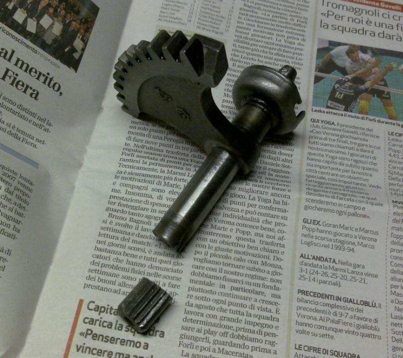

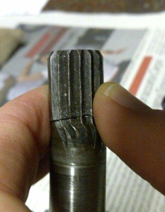

regular Inviato 23 Marzo 2010 Autore Segnala Inviato 23 Marzo 2010 Salve a tutti, ho aperto il blocco del mio PX per altre manutenzioni e volevo chiudere la questione, magari torna utile ad altri. Il perno dell'ingranaggio a ventaglio aveva subito una torsione evidente, inoltre il perno era storto, tanto che per sfilarlo ho dovuto tagliare la parte che sporge all'esterno. Mistero risolto: si è tagliato come fosse burro... probabilmente era stato temprato (vengono temprati???) male o comunque era materiale molto scarso. Vi allego un paio di foto Cita

SamuTS Inviato 23 Marzo 2010 Segnala Inviato 23 Marzo 2010 hahaha...allora non sono il primo...anche io lo ho fatto fuori quello, mi ritrovavo ad avere il pedale sempre + in basso finche un giorno non faceva da cavalletto laterale ho dovuto cambiare la mezzaluna.....da quella volta o sgranato solo altre 3 pedaline.. Cita
SamuTS Inviato 23 Marzo 2010 Segnala Inviato 23 Marzo 2010 Quando me l'ha raccontato non volevo crederci ma probabilmente il perno subisce uno sforzo ben maggiore di quanto non si immagini... mah guarda sicuramente lo sforzo che subisce dando la pedalata, poi magari qualche caduta della vespa in passato puo' aver influenzato, per me credo sia stata una caduta, magari anche prima che io la acquistassi Cita
regular Inviato 24 Marzo 2010 Autore Segnala Inviato 24 Marzo 2010 qualcosa ci deve esser stato... capisco la torsione del perno data dallo sforzo ma il perno era anche storto in maniera evidente... probabilmente qualche capitombolo del primo proprietario Cita
ancoraVespa Inviato 24 Marzo 2010 Segnala Inviato 24 Marzo 2010 (modificato) Tanto per chiaccherare: non è possibile sgranare la pedivella, se anche le 5 tacche si rovinassero la posizione verrebbe mantenuta dal bullone di serraggio che si incastra nella relativa cava del perno.Al limite (come era successo alla pedalina originale del mio PX) si spezza uno dei due bracci della "forchetta" che abbraccia il perno. Ieri ho smontato, facendomi tribolare il perno perchè non voleva saperne di uscire, la piedivella della mia SV completamente sgranata e si abbassa di almeno 30°prima di arrestarsi, però la mia era FAPA. Att.ne la posizione della mia piedivella p200e con ingranaggio mezzaluna, perfetto non torto, e sedi della piedivella correttamente accoppiate, è quasi la MEDESIMA, arriva quasi a livello pedana. Io venivo da una p125x che l' aveva +alta, ma dopo 1 mesetto ci feci l' abitudine, così tralaltro il passeggero non l' abbassa mai, cosa che con la leva +alta accade. E poi bella botta per il duecentone, pare di accendere un xr......AHAHAH Modificato 24 Marzo 2010 da ancoraVespa Cita
ancoraVespa Inviato 24 Marzo 2010 Segnala Inviato 24 Marzo 2010 Il perno dell'ingranaggio a ventaglio aveva subito una torsione evidente, inoltre il perno era storto, tanto che per sfilarlo ho dovuto tagliare la parte che sporge all'esterno. Mistero risolto: si è tagliato come fosse burro... probabilmente era stato temprato (vengono temprati???) male o comunque era materiale molto scarso. Ma mi sbaglio o è un pezzo piaggio? A me sembra una torsione da "salita sul marciapiedi con passeggero" che per aiutare, nel tentativo di poggiare i piedi a terra, incappa nella leva avviamento, proprio all' atto di salire, provocando l' "allungo" oltre il fine corsa che è impossibile senza il vuoto sotto: leva su spalla marciapiedi e vespa già strasalita. Cita
