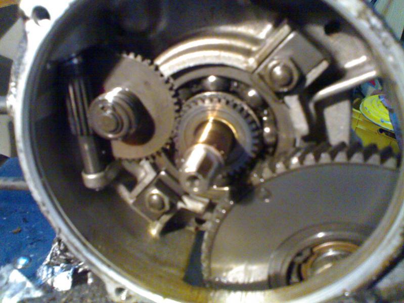

ho trovato il prolema! almeno spero!
intanto precisiamo che l'ingranaggio della foto costa 106€ (e per fortuna è intatto) il problema sta nell'ingranaggio che lo dovrebbe far girare! è piantato non si sposta di un millimetro! ho dato 200 pedalate e niente ho provato a smuoverlo con gli attrezzi e niente! nn si muove!
a sto punto penso sia colpa sua se non viene pompato olio giusto?
ovviamente ho pulito tutto per bene con il compressore "sparando" benzina! ho cambiato anche le guarnizzioni mentre che c'ero!
cosa posso fare?
106 euro? e dove? al link che ti ho messo di SIP costa poco più di 40 euro tutto il pompante!!!
se è l'alberino...beh di sicuro o s'è grippato nella sede oppure s'è usurato l'accoppiamento con la ruota dentata da cui prende il movimento e che sta dietro la frizione, come da foto allegata...
in sostanza devi togliere la frizione, dietro a questa c'è un ingranaggino con una parte fatta a vite senza fine: guarda questo link, il pezzo è il nr 5
SIP Scootershop: performance & style f├╝r Motorroller, Maxiscooter, Scooter und klassische Vespas - Zubeh├Âr, Tuning und Ersatzteile
in questo esploso ci sono tutti i pezzi che dentro al motore mettono in movimento l'ambaradan del mix.
