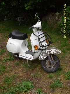

già che ci sono vi faccio anche vedere la mia pargoletta allo stato attuale, finita la messa su strada e le pratiche asi si passerà con calma alla verniciatura, sto progettando un bicolore bianco/ verde mela, vi terrò aggiornati a riguardo!

la vespa direi che è totalmente originale, dal colore bianco al carburatore e al motore non mi sembra che ci siano state modifiche di alcun tipo.

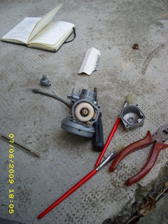

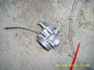

allego per albizappo foto del carburatore ripulito...

ciao nico!! bello il carburo pulito, ma l'importante è che lo sia DENTRO soprattutto _ok_ ..e complimenti per la grigliata, alla prossima mi inviti vero?!..eheh ;)

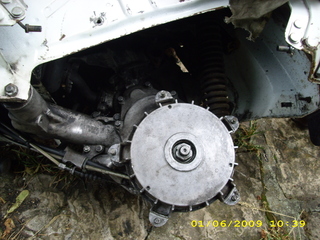

vi allego un immagine così è più facile capire...
e poi anche due dell'operazione frizione, purtroppo mi son scordato di fotografare i vecchi dischi, così mi dite se vi sembrano usurati o no... provvederò il prossimo week end!
motore smontato:
http://img87.imageshack.us/img87/5055/espiantato1.jpg
frizione:
http://img522.imageshack.us/img522/8909/dsci1202v.jpg
freno posteriore:
http://img257.imageshack.us/img257/1853/dsci1203.jpg

1) quel tappo color rame è uno sfiato per l'aria degli ingranaggi carter..niente di chè
2)hai visto giusto..quando monti il morsetto del filo frizione devi annullare il gioco della levetta (tirando amano finchè duro duro) e poi serrare il morsetto. è da lì che si fa pressione sulla molla e a mano non si riesce, ma solo con la leva sul manubrio..
