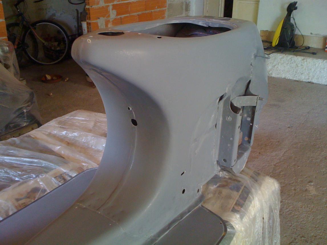

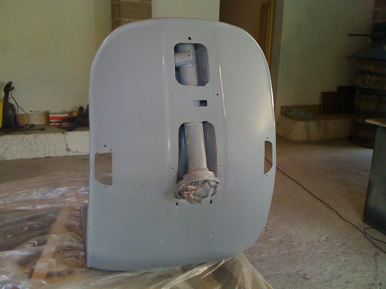

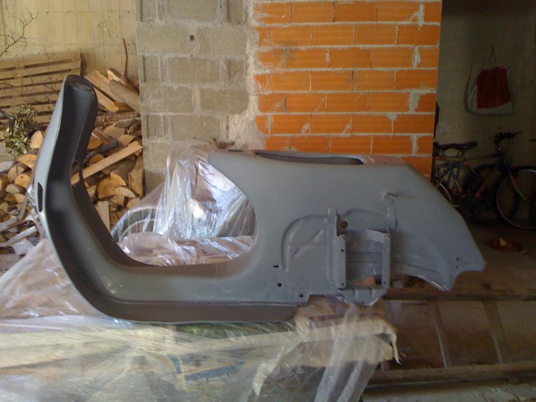

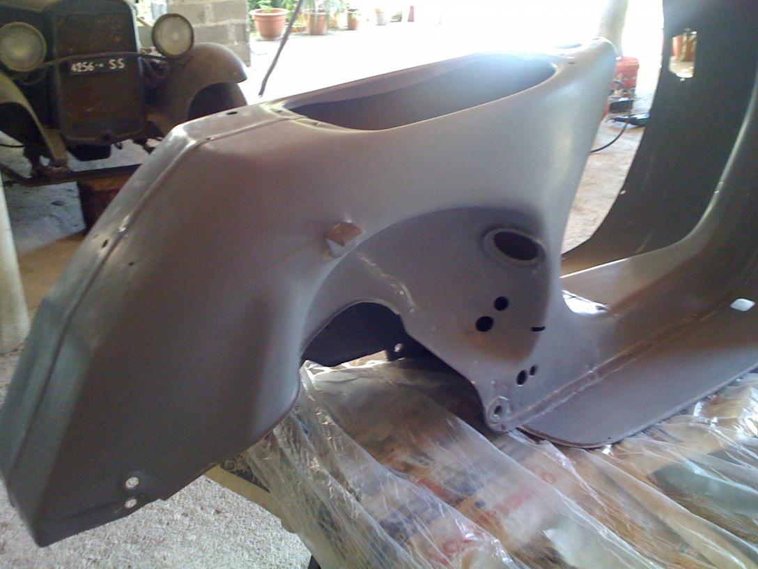

vespu Inviato 29 Giugno 2009 Autore Segnala Inviato 29 Giugno 2009 oggi ho fatto qualche foto alla vespa con il fondo dtm che ve ne pare??? Cita
Xispo Inviato 29 Giugno 2009 Segnala Inviato 29 Giugno 2009 .. ottimo carroziere.... ...oltre le sue sapienti mani rimette apposto tutto!!!!! Ecco, forse il segreto sta tutto qui. Io stesso prima di passare a più redditizia attività sono stato carrozziere per circa 15 anni e seguo sempre molto attentamente i restauri "home made" perchè mi incuriosiscono molto... Cita

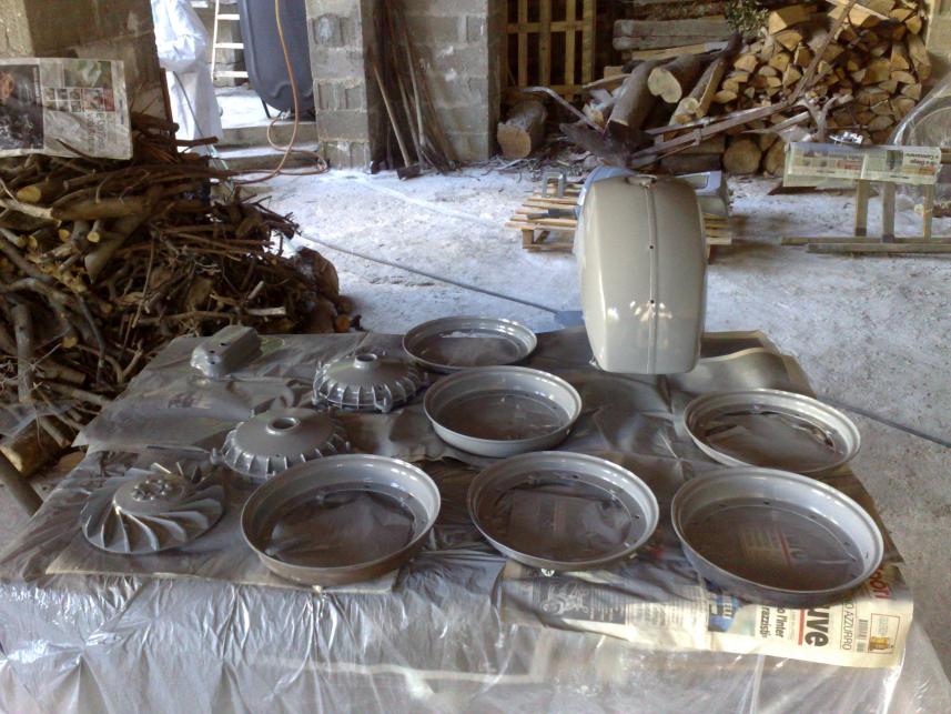

vespu Inviato 30 Giugno 2009 Autore Segnala Inviato 30 Giugno 2009 Sul volano non serviva lo sò ma aveva un pò di colpi presi in 25 anni di onorata carriera..... L' ho prima carteggiato, ma rimaneva qualche imperfezione quindi ho pensato di dargli un pò di fondo anche a lui..... ho fatto così male??? Cita

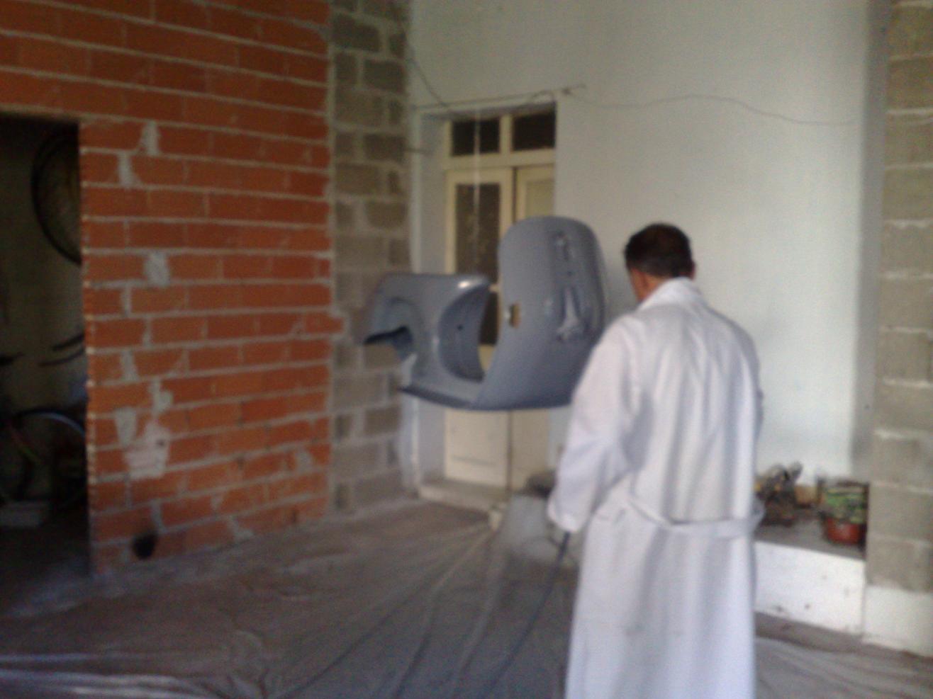

vespu Inviato 16 Luglio 2009 Autore Segnala Inviato 16 Luglio 2009 ragazzi non stò nella pelle.... l'eccitazione è troppo forte, stanotte proprio non riesco a dormire........domani pomeriggio vernicio la mia vespa!!!!!! non vedo l'ora.... non stò nella pelle!!!! sembro un ragazzino la notte della vigilia di Natale!!!! Ma si può essere più matti??? Cita

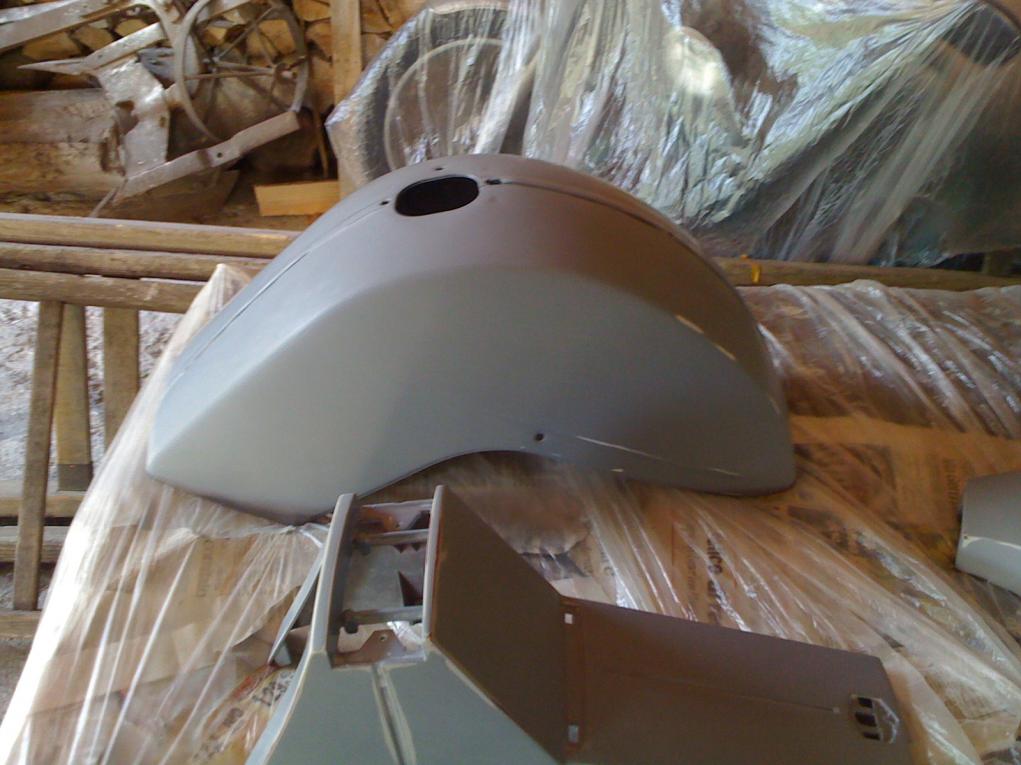

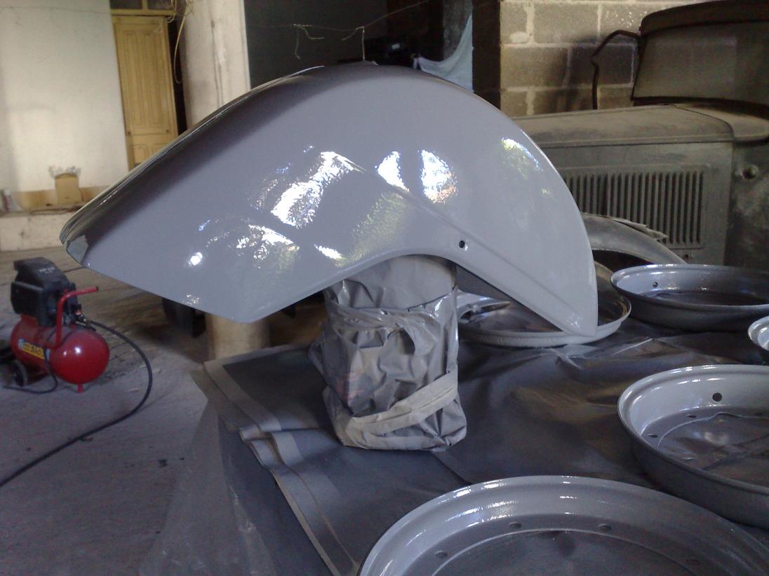

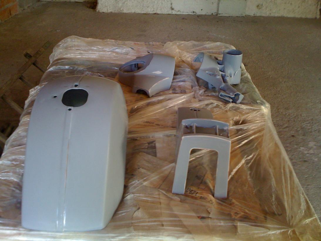

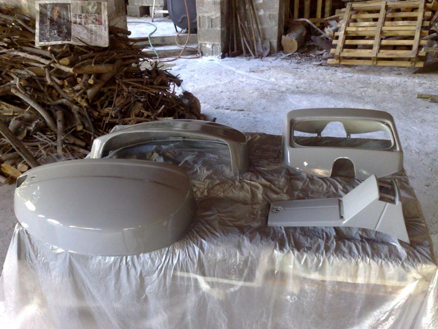

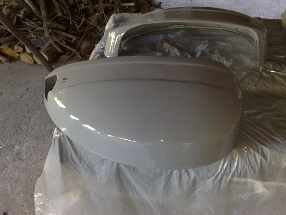

vespu Inviato 18 Luglio 2009 Autore Segnala Inviato 18 Luglio 2009 queste le foto della piccola pronta al colore....... che ve ne pare? c'è tutto il mio amore... Cita
