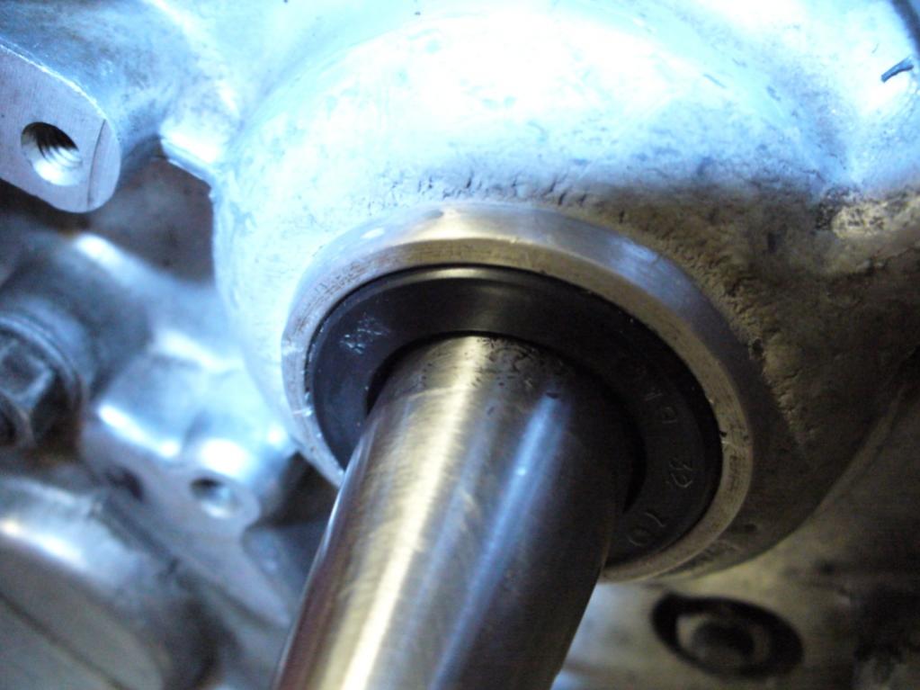

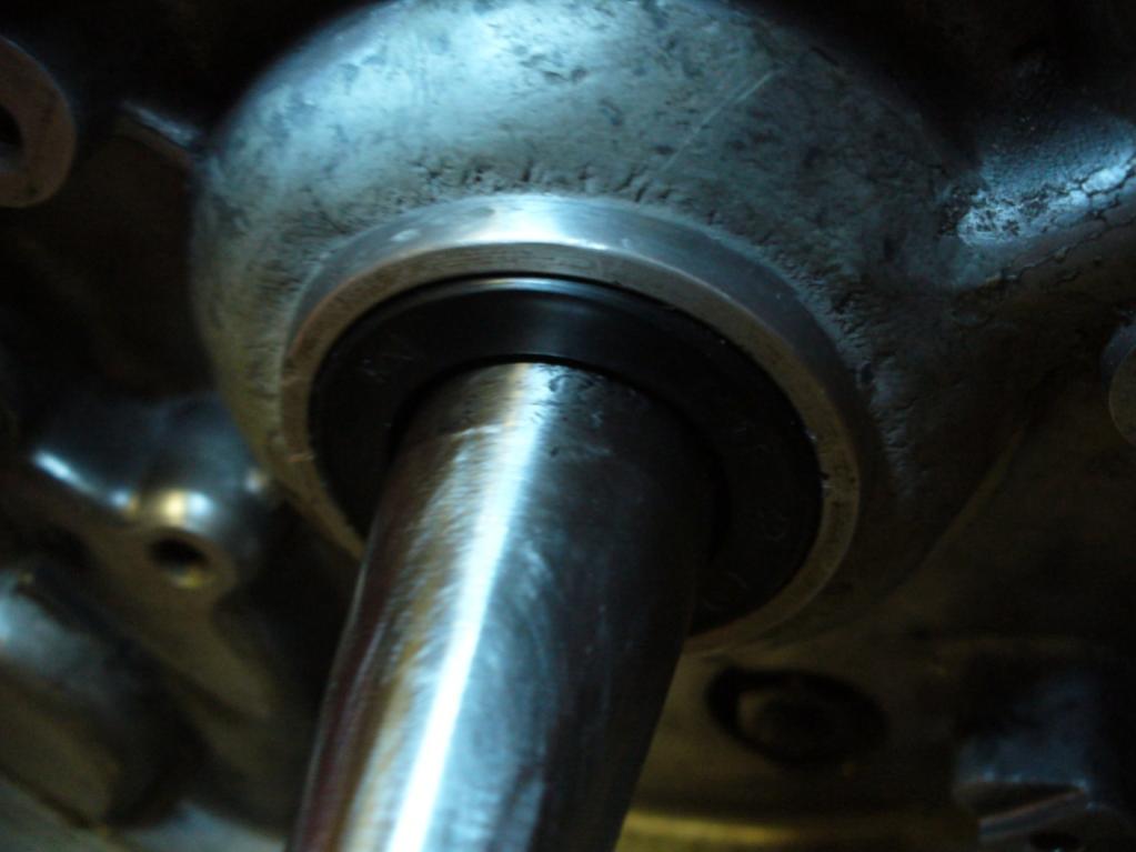

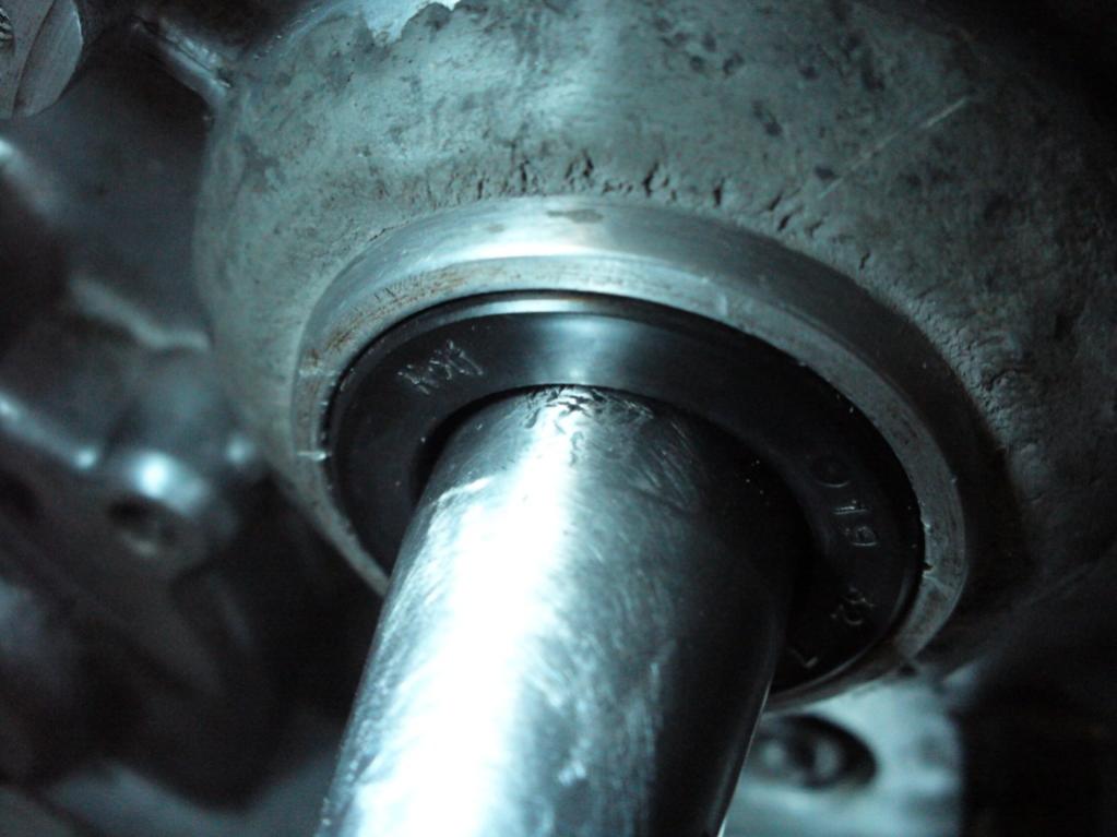

SPARTANO Inviato 6 Luglio 2009 Autore Segnala Inviato 6 Luglio 2009 sono tornato ora e mi sono reso conto che qualcosa si vede anche con il paraolio, quindi ho sbagliato prima.... il paraolio o sta proprio in mezzo a dove è rovinato, o sotto la parte rovinata.... ora vi posto delle foto, non sono un gran che...... ricordate che sono fatte da molto vicino e con i giochi chiaro scuro invece che righe, sembrano dei crateri lunari, ma è solo una illusione ottica ( sono molto.. molto più tranquille )! Cita

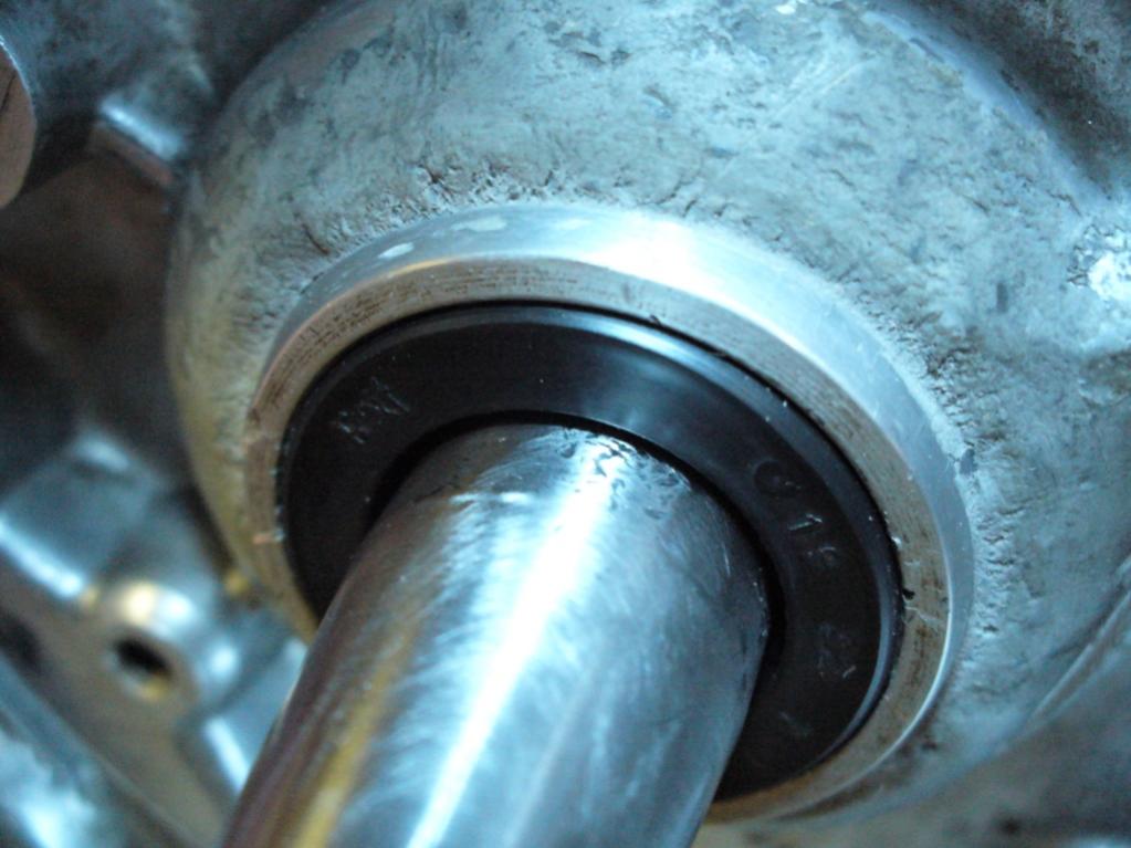

SPARTANO Inviato 6 Luglio 2009 Autore Segnala Inviato 6 Luglio 2009 sono simili pure dalla parte opposta, ma molte di meno. Cita
macios2000 Inviato 6 Luglio 2009 Segnala Inviato 6 Luglio 2009 per me puoi star tranquillo il paraolio lavora più all'interno da quello che riesco a vedere_ok_ Cita
sartana1969 Inviato 6 Luglio 2009 Segnala Inviato 6 Luglio 2009 per me devi cambiare il paraolio: mi sbaglio o leggo 19 32 7??? quel 19 è il cono........... se tu hai montato un cono 20, come hai detto................. Cita
