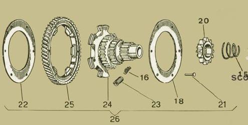

Blueyes Inviato 13 Luglio 2009 Segnala Inviato 13 Luglio 2009 Butto giu qualche idea.... potrebbero essere: I tamponi un po lunghi che si piegano "in avanti" quando compressi dal semicarter La sede del perno della leva fuori asse per una gran botta (siamo partiti da questo problema, no?) DOMANDONE: Ma la molla non va con il lato stretto verso il carter???? Io la ho sempre messa così....anche sugli spaccati si vede benissimo..... la parte larga poggia sull'ingranaggio.... Cita
Dart Inviato 13 Luglio 2009 Segnala Inviato 13 Luglio 2009 Blueyes, la parte larga appoggia contro il carter, la stetta sull'ingranaggio, guarda le sedi e lo vedi da te. Cita

Blueyes Inviato 13 Luglio 2009 Segnala Inviato 13 Luglio 2009 Blueyes, la parte larga appoggia contro il carter, la stetta sull'ingranaggio, guarda le sedi e lo vedi da te. Boh... io so questo: Cita

bajaj1004 Inviato 13 Luglio 2009 Autore Segnala Inviato 13 Luglio 2009 dall'esploso la molla sembra dover essere messa così in effetti ma la parte larga è quasi come l'ingranaggio e la sede sul carter è molto più larga della parte piccola mi sembra strano . Cita
