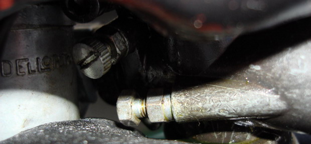

vespeople Inviato 20 Luglio 2009 Segnala Inviato 20 Luglio 2009 Ciao a tutti, perdonate l'gnoranza ma nel tentativo di alzare il minimo della mia Vespa Gs 150 vs2 ho scambiato l'aria x il minimo e...morale della favola non ho ancora capito qual'è l'aria e qual'è il minimo, la vespa va ancora ma sono quasi sicuro che va smagrita in quanto dopo un paio di chilometri tende a fumare e a spegnersi mentre prima andava benissimo a parte il minimo troppo basso. Se qualche esperto per favore mi dice quale è la vite dell'aria e se x smagrire devo avvitarla o svitarla. grazie Cita
Largo...Ciospe! Inviato 20 Luglio 2009 Segnala Inviato 20 Luglio 2009 La vite dell'aria è quella zigrinata con il taglio del cacciavite, l'altra ovviamente è la vite di registro del minimo. La vite dell'aria va aperta di 1-1,5 giri al massimo, sono tarature cmq non agevoli (visto l'angusto spazio) e abbastanza critiche...ti conviene perderci sopra abbastanza tempo... Ciao FC Cita
unknown Inviato 21 Luglio 2009 Segnala Inviato 21 Luglio 2009 Si, confermo in toto.....certo che ci vuole una di quelle capocce toste per creare una vite regolazione minimo a testa esagonale e, come se non bastasse, il dado per fissare la regolazione del minimo....io mi domando: ma che minchia (si, detta cosi!) di chiave da 8 ci vuole per regolare il minimo a quella minchiata di carburatore? ho provato a modificarne una in tutti i modi...niente non passa! l'unica modifica che ho fatto è sostituire i due dadi che fermano la regolazione con due mollettine robuste almeno non stò a dannarmi l'anima per il fissaggio e per la regolazione dell'aria al minimo no problem, per la vite del minimo devo usare uno (udite!udite!) stecco di ghiacciolo......ma si potrà? Fortuna che a giorni ho pronto il collettore per il PHBL 24..... Cita

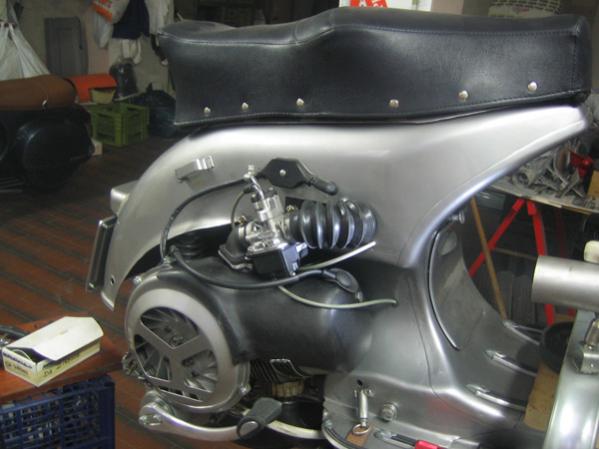

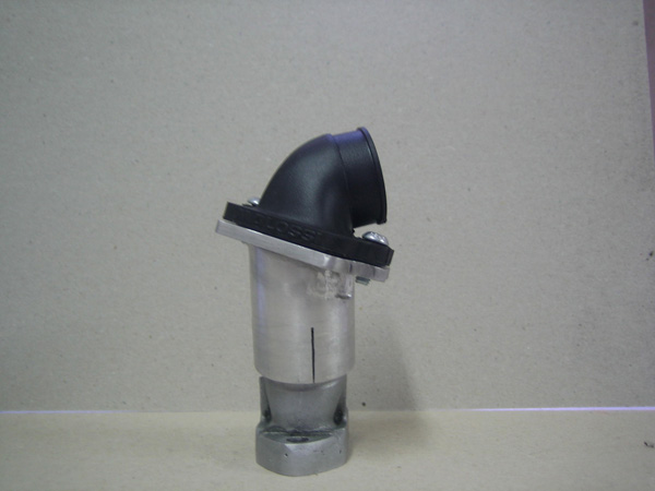

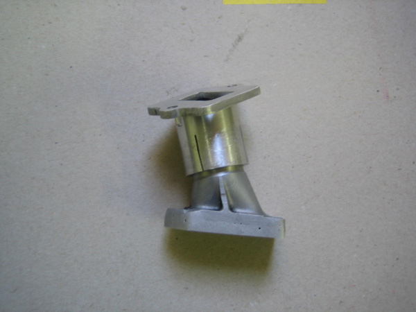

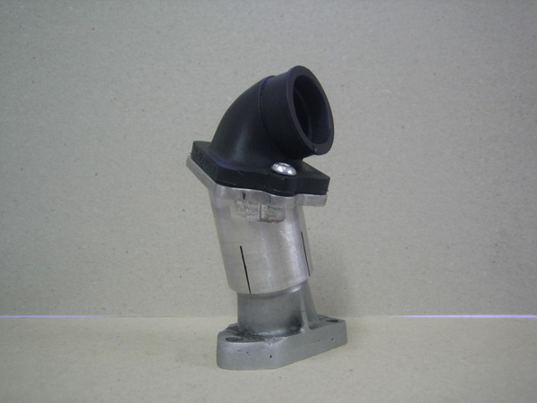

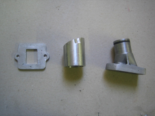

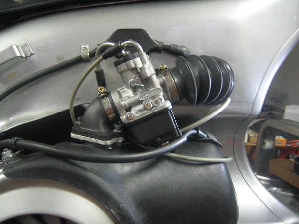

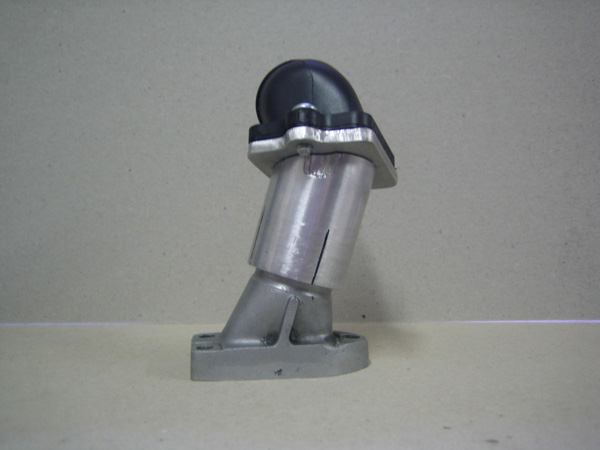

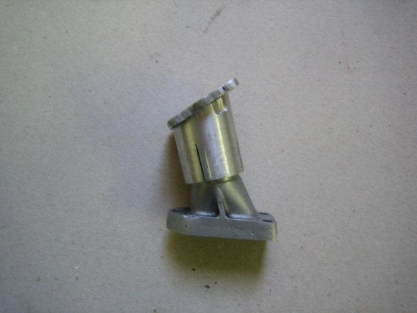

unknown Inviato 30 Luglio 2009 Segnala Inviato 30 Luglio 2009 Allora: sono un pò in ritardo con questa miglioria che volevo adottare da tempo (insieme a un'accensione elettronica, ma qui il percorso è molto arduo) e appena il tornitore mi ha preparato i pezzi che dovrò poi portare dal saldatore farò un "Reportage" fotografico sul lavoro effettuato (semprechè postare le foto non sia un odissea); posso anticipare, intanto, che la modifica è al 100% reversibile, non ci sono fori aggiunti, nessuna sezionatura al telaio e via di questo passo. Il PHBL 24 non tocca da nessuna parte, non sta eccessivamente inclinato (è sull'ordine dei 15/20 gradi) e l'unico punto dove potrebbe toccare è sul gomito in bachelite dove va fissato originariamente il maniccotto del filtro aria originale ma solo se si arriva con l'ammo a fine corsa (l'ho sganciato, l'ammo, per vedere se toccava o meno) ma avevo già preventivato che lo avrei sostituito con un gomito di tipo idraulico (quelli grigi). Per quanto riguarda lo starter il problema più grosso è far arrivare il cavo al carburatore e, purtroppo non ci sono fori (tranne quello del gas) dove farlo passare e quindi credo che opterò per un comando starter a levetta (tipo Sputerino elaborato) fissato in maniera strategica ma devo vedere bene...ho in mente altro..... Per il filtro aria anche qui devo studiare bene se metterlo o meno, certamente nel caso lo mettessi andrà fissato dove c'è quell'altra minchiata di "chiusino" arricchitore originariamente montato. Per quanto riguarda i miglioramenti non lo so se ci sono come non so se qualcuno abbia fatto una modifica del genere (forse i Krukki) perchè devi sapere che chi modifica (anche in meglio) un esemplare di Vespa come il GS è a rischio di scomunica e se si potesse anche al pubblico ludibrio con lapidazione nella pubblica piazza..... poi, magari, vieni a sapere chi chi ti addita come blasfemo GIESSATO ha un GS VS1-2-3-4-5, a scelta, con sotto il blocco motore 200 Malossato.... si predica bene e si razzola male...... Cita

unknown Inviato 7 Settembre 2009 Segnala Inviato 7 Settembre 2009 La modifica è stata effettuata. Olè! Cita
papicchio_05 Inviato 7 Settembre 2009 Segnala Inviato 7 Settembre 2009 Stupendo e complimentoni! E la Vespona ha apprezzato? Hai già effettuato qualche prova? Comunque bravo! Ciao. Cita
presco18 Inviato 7 Settembre 2009 Segnala Inviato 7 Settembre 2009 Bellissimo lavoro, ma hai saldato il pacco al collettore originale o ne hai costruito uno nuovo adattandolo? Se puoi spiegarmi te ne sarei grato. Ciao. Cita
unknown Inviato 7 Settembre 2009 Segnala Inviato 7 Settembre 2009 Allora: x papicchio 05; sto affinando la carburazione ma già i primi risultati sono stati entusiasmanti, si mette in moto anche senza starter, rimane in moto, non si ingolfa dopo averla spenta e riaccesa, non perde miscela (ci mancherebbe....) xpresco18; non c'è un pacco lamellare (l'apertura nel cilindro sarebbe da allargare a dismisura e, siccome che il cilindro non è facile trovare, non conviene farlo) ho solo fatto un collettore da aggiungere al collettore originale. Ho dovuto fare in questa maniera per avere la totale reversibilità, non ho tagliato nè forato nulla. Cita
unknown Inviato 9 Settembre 2009 Segnala Inviato 9 Settembre 2009 (modificato) Carburazione effettuata: getto max 98 (ed è ancora un pelino grassa), getto min 55, spillo alla seconda tacca e il resto tutto come era quando ho compratoil PHBL 24 BS. Su strada il cambiamento si sente e come: nessuna incertezza nell'apertura gas. Riprende bene anche in quarta ai regimi minimi, ottima progressione e ululato (per via che non c'è filtro, per ora, poi si vedrà) gasante alla massima apertura.Per quest'ultimo ho ovviato in parte applicando con biadesivo un quadrato di materiale fonoassorbente all'interno dello sportellino (sarebbe da rivestire tutto il vano.... vedremo...) e si sente un pò di meno. Velocità in posizione eretta aumentata di 5kmh (prima faceva i 90 adesso i 95)e le salite le fa più in scioltezza, prima era un pò pigra. Naturalmente lascio il rubinetto benzina aperto, prima NON SI POTEVA pena supermega ingolfamento motore e supermega bestemmie per metterlo in moto. Nessun effetto "pisciaddosso" (macchie di benzina sul pavimento del garage e conseguente puzza di benzina, ADIEU!). Nessun ingolfamento "da breve fermata", il motore parte da freddo anche senza starter consumi forse come prima, ma devo vedere bene; in questi giorni l'ho tenuta alla frusta senza ritegno..... Nessun trafilamento aria e nessun allentamento di viti,dadi, bulloni del carburatore (con l'UB23S3 bisognava revisionare, dopo un pò di km percorsi la vite del minimo, la vite aria al minimo, il bullone che fissava la vaschetta al corpo carburatore,le due vitine che fissano il coperchio vaschetta e il bullone che fissava il carburatore al collettore, la ghiera che blocca la valvola.....e che due palle!!). Che dire...finalmente posso usarla senza UN patema d'animo....l'altro patema riguarda l'accensione (senza batteria nella mia, ma pur sempre con le infide puntine) ma anche qui ci saranno novità...... Naturalmente per chi avesse qualche dubbio: il tubo d'alluminio che va nel collettore originale non è un tubo e basta, è stato ricavato dal pieno al tornio con misure differenti nella lunghezza poi è stato tagliato "a zeppa" e rifinito a mano con lima (come si faceva ai vecchi tempi) per raggiungere le quote precise affinchè il carburatore non andasse a toccare all'interno della chiappa. Modificato 9 Settembre 2009 da unknown REIMPAGINAZIONE Cita
presco18 Inviato 9 Settembre 2009 Segnala Inviato 9 Settembre 2009 Ti ho mandato un grazie perchè hai reso disponibile la tua idea spiegandola in modo preciso, così facendo hai sollevato i cuori di tanti giessisti sempre alle prese con problemi di carburazione. Aspetto la modifica della parte elettrica, grazie ancora. Cita
