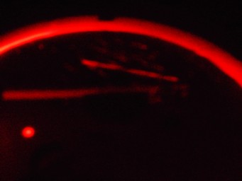

ciao rix colgo l'occasione per chiederti una cosa:
ho smontato un conta km che ho di riserva per mettere il fondino bianco come quello che hai tu ma ho 2 problemi: 1 come si smonta la lancetta? e poi è un casino rimontarla? 2 devo sostituire il vetro e la conice di alluminio, si vendono singolarmente?
la lancetta la devi levare a froza!!!
rimontarla non ├â┬¿ un casino...├â┬¿ molto delicato come lavoro per├â┬▓....io la prima volta ho sbagliato perch├â┬¿ credevo che a finecorsa fosse tutta ''rilassata'' la molla mentre non ├â┬¿ proprio così!
ti consiglio infatti di tenere con una forcina per capelli l'alberino che muove la lancetta e poi verificare se la molla si sposta...così da avere un'idea di come dovrai rimontarla!
non so se si vendono singolarmente...prova a vedere alla SIP ma non credo!in piaggio di sicuro no!!!
se non lo trovi fattelo in plexiglass e la cornice non metterla!!!lascia solo la gomma del vetrino e poi dagli dei giri di nastro isolante nero!!!
alla fine il mio ├â┬¿ venuto così:

prendi un foglio di plexiglass dello spessore che preferisci, smonti il tuo vetrino e prendi la misura poi tagli un cerchio della stessa misura...perderà la forma concava ma intanto hi il ''vetrino'' nuovo!
