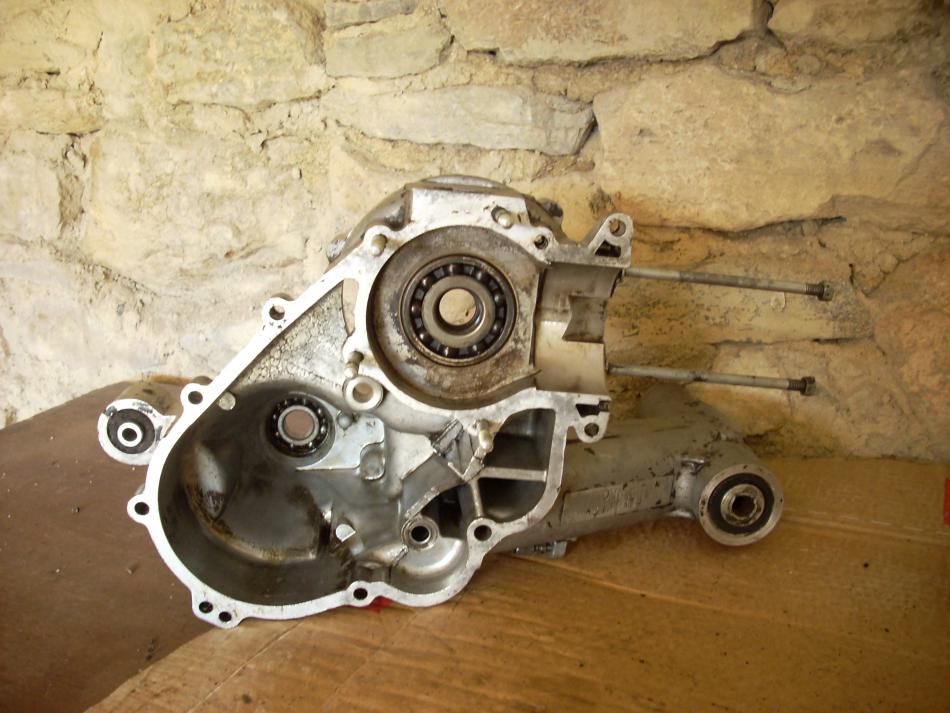

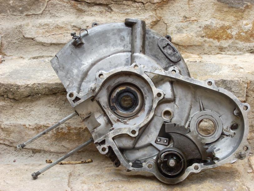

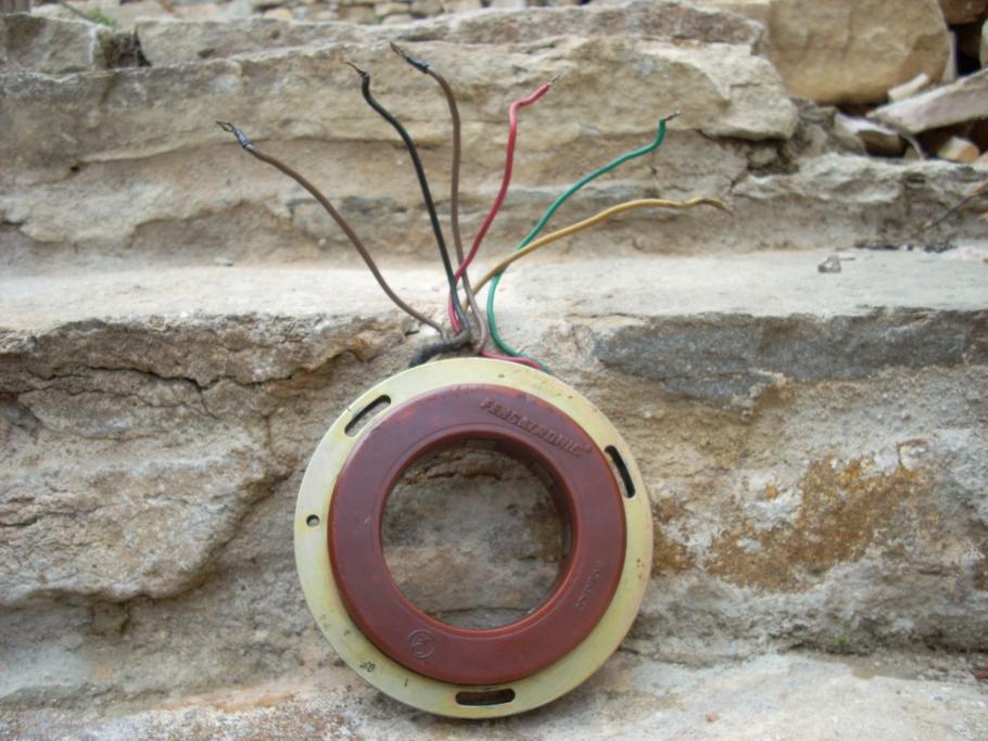

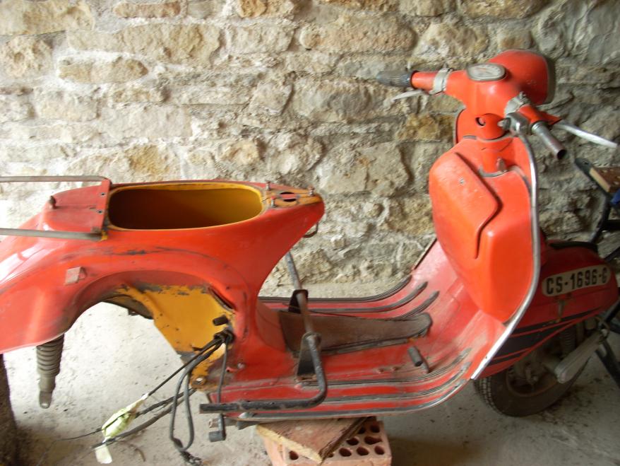

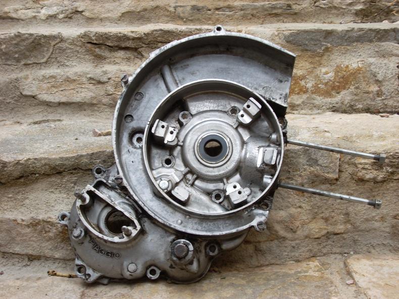

freak Inviato 13 Gennaio 2010 Autore Segnala Inviato 13 Gennaio 2010 Ciao a tutti ragazzi! so che è passato un casino di tempo da quando ho aperto questo post, ma fino a poco tempo fa non ho avuto tempo di mettermi all' opera con la GT 160. Vi invio un paio di foto della vespetta e del motore aperto. Che vi sembra? Cita
tonysubwoofer Inviato 13 Gennaio 2010 Segnala Inviato 13 Gennaio 2010 mi piace!!!! ma che ha il motoplat? sopra una ruotaaaaaaaaaaaaa!!!! Cita

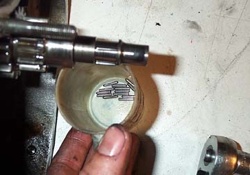

freak Inviato 13 Gennaio 2010 Autore Segnala Inviato 13 Gennaio 2010 Hey Tony, visto che stai seguendo questo post, approfitto per chiedere il tuo aiuto (e chi non lo fa!) smontando il motore, mi sono trovato con questa serie di rulletti (foto). E per smontare e tirarli fuori nessun problema, peró alla prossima sessione mi toccherá rimetterli dentro... come cacchio faccio senza che cadano da tutte le parti? Qualche suggerimento? Thanks Cita
tonysubwoofer Inviato 13 Gennaio 2010 Segnala Inviato 13 Gennaio 2010 ahahahah.....grasso no? 21 rullini da 11,8x2 mm Cita
albymatto Inviato 13 Gennaio 2010 Segnala Inviato 13 Gennaio 2010 quindi ha le scocche dell'SS??? Cita
Forsty Inviato 13 Gennaio 2010 Segnala Inviato 13 Gennaio 2010 non sono sicuro, ma credo che la 160 ha le pance come la rally, mentre la sprint spagnola ha le pance della ss. ha anche lo scudo piu stretto (sportivo) ;-)) Cita
oldvespaowner Inviato 1 Febbraio 2010 Segnala Inviato 1 Febbraio 2010 La Vespa 160 è lo scooter più strano ed atipico che si sia mai visto. Non è la solita Vespa costruita su licenza Piaggio, ma un modello da una parte innovativo ( il primo scooter al mondo con accensione elettronica). Ma dall'altra parte, le attrezzature per la lavorazione dei motori erano così arcaiche che non riuscivano a realizzare la valvola rotante, e grazie a consulenze di Piaggio, avevano aggiornato il motore VNA , sino a portarlo a 160 cc e dotarlo di 4 marce. Col regime franchista, il grosso delle cose se lo dovevano produrre a casa loro , e lo si vede bene.... Una cosa che fa veramente specie, è la base piatta sui carters per l'appoggio del carburatore, come se fosse una Vespa al 2% di miscela , solo che c'è solo l'accenno del foro , ed è tutto chiuso per fusione. Il cilindro è dedicato solo a questa Vespa, e sembra una derivazione del GS 150, con tanto di collettore imbullonato ( in acciaio). Il carburatore era un IRZ oppure un Dell'Orto UA da 19 mm, una specie di carburatore VNA maggiorato. In ogni caso, la vespa ha un girare non regolarissimo, simile alla GS 150, e le prestazioni sono simili. Io l'ho definita " La Rally degli spagnoli". Con la definizione " Vespa GT", è stata prodotta sino al 1978, ovvero quando da noi la PX era già per le strade... Se riesco, ti posterò le foto della mia conservatissima Vespa 160, se potrà aiutarti a capire come era in origine. Ciau ! Cita
sgnappa Inviato 10 Febbraio 2010 Segnala Inviato 10 Febbraio 2010 ma il telaio è uguale a quello della rally? Cita
oldvespaowner Inviato 17 Febbraio 2010 Segnala Inviato 17 Febbraio 2010 No, è solo simile alla 180 SS, ma con scudo leggermente + stretto e pedale freno posteriore stile Vespa Primavera . Se riesco posterò una foto. Cita
