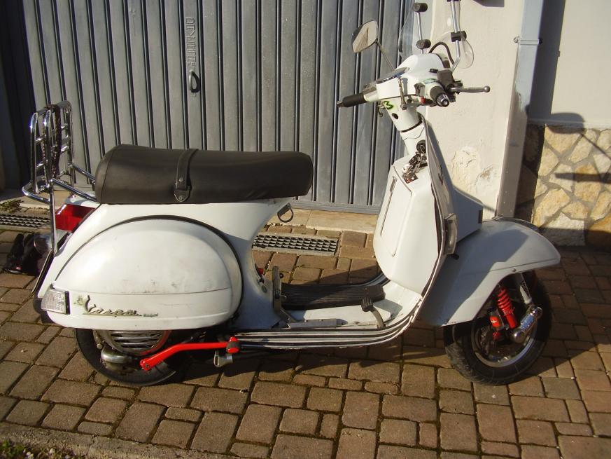

lenny76 Inviato 22 Ottobre 2009 Segnala Inviato 22 Ottobre 2009 (modificato) vorrei dare una sistemata alla mia px del 2002...magari cambiare colore. la mia domanda devo riportare a ferro la vespa oppure posso verniciare sopra??? oovviamente stando attento alle righe del nasello e alla saldatura della piaggio. e se mi conviene fare cosi posso cambiare colore oppure sono costretto a ridare il bianco originale?? grazie Modificato 22 Ottobre 2009 da lenny76 Cita

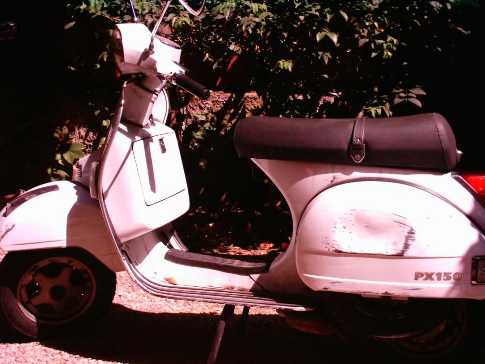

lenny76 Inviato 22 Ottobre 2009 Autore Segnala Inviato 22 Ottobre 2009 la seconda foto è piu recente c'è stata qualche miglioria ma sostanzialmente le ammaccature e i punti con la ruggine sono rimasti..... Cita
marco77px Inviato 22 Ottobre 2009 Segnala Inviato 22 Ottobre 2009 puoi anche verniciare direttamente sopra ma per fare un bel lavoro devi carteggiarla tutta tirare su i bolli stuccarla ecc.. e comunque le parti principali (copri forcella frecce fanali contakm ecc) dovrai smontarle altrimenti viene una cag..a fidati! Cita
anto150gl Inviato 22 Ottobre 2009 Segnala Inviato 22 Ottobre 2009 mi dispiace dirlo ma la evi sabbiare tutto Cita

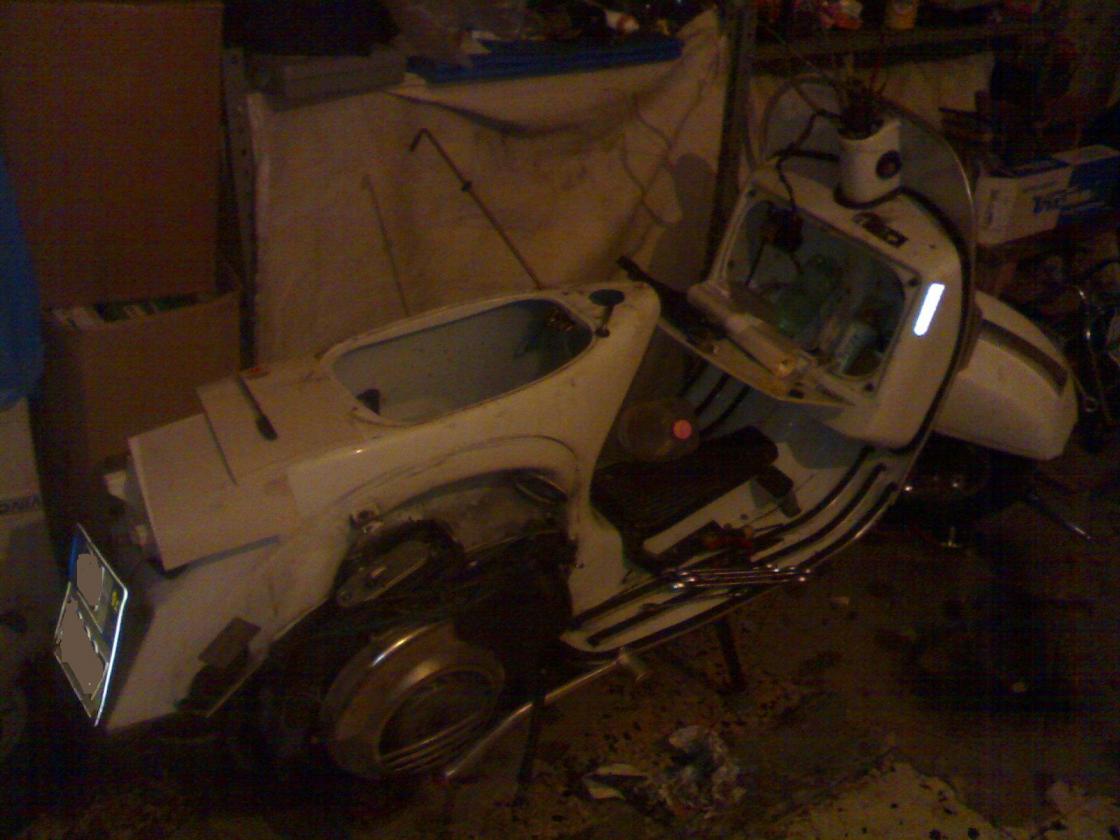

lenny76 Inviato 11 Novembre 2009 Autore Segnala Inviato 11 Novembre 2009 ragazzi......lo smontaggio tra una pausa e l'altra prosegue. manca il motore forcella, e impianto elettrico. Ho svitato la vite il manubrio e venuto su.....ora però non riesco a capire come faccio a togliere il dispositivo delle frecce e dei fari. Coiè l'ho svitato ma i cavi non vengono via c'è una soluzionvia al problema???? come faccio a sfilarli via??? Cita
lenny76 Inviato 13 Novembre 2009 Autore Segnala Inviato 13 Novembre 2009 ragazzi lo smontaggio prosegue....la cosa piu difficile da smontare è stato l'impianto elettrico dal manubrio!! ora però credo sia tutto piu semplice....le altre cose le ho gia smontate altre volte. ah dimenticavo la forcella..vabbe li basta credo svitol, tirare col martelo, su un cacciavite e si sfila la forcella. Però sperò tanto nel vostro aiuto durante il rimontaggio....intanto vi aggiorno con le foto attuali!! Ora sono terrorizzato........nel vedere la mia vespa in quelle condizioni Cita
marco77px Inviato 13 Novembre 2009 Segnala Inviato 13 Novembre 2009 non sei nemmeno a metà strada! smonta smonta ma occhio a segnarti tutto però; o al max fai qualche foto! Cita
devil74 Inviato 14 Novembre 2009 Segnala Inviato 14 Novembre 2009 ciao, smonta subito la targa sennò rischi di rovinarla....... Cita
lenny76 Inviato 14 Novembre 2009 Autore Segnala Inviato 14 Novembre 2009 Marco grazie dell'incoraggiamento! dai il motore si smonta facilmente.....il resto anche. ho sl un dubbio sull'impianto elettrico lo sfilo ia dal tunnel?? oppure lo lascio li e lo copro con il nastro??? ah poi riguardo sempre all'impianto non funziona l'avviamento elettrico,sono certo che c'è qualche filo che non va perche il relè il motorino è ok. che faccio sostituisco il circuito accenssione?? oppure sfilo tutto e cambio sl quello che non va?? l'impianto mi preoccupa un po staccarlo dalla vespa!! Marco cmq si ho fatto altre foto e messo i pezzi dentro sacchetti. ho anche qualche appunto,dovrebbe bastare.....poi spero che mi seguiate nel lavoretto che sto facendo! Cita
