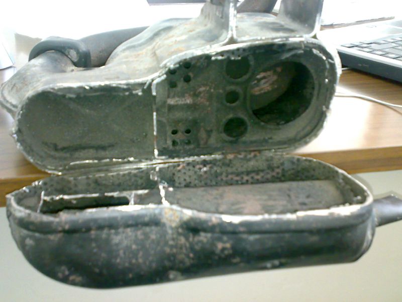

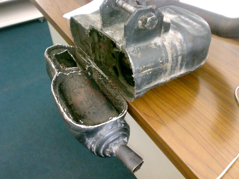

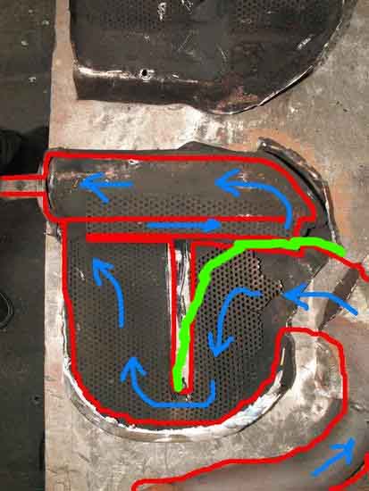

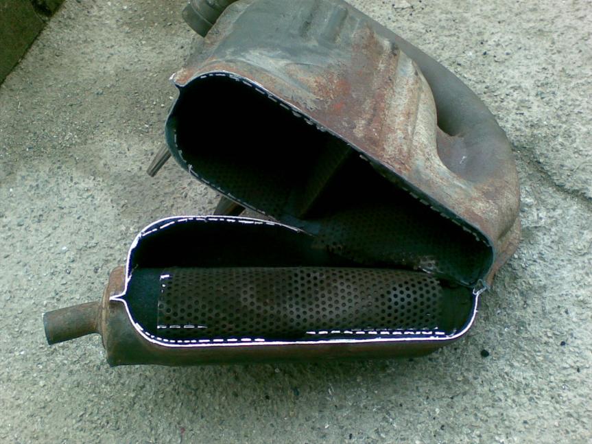

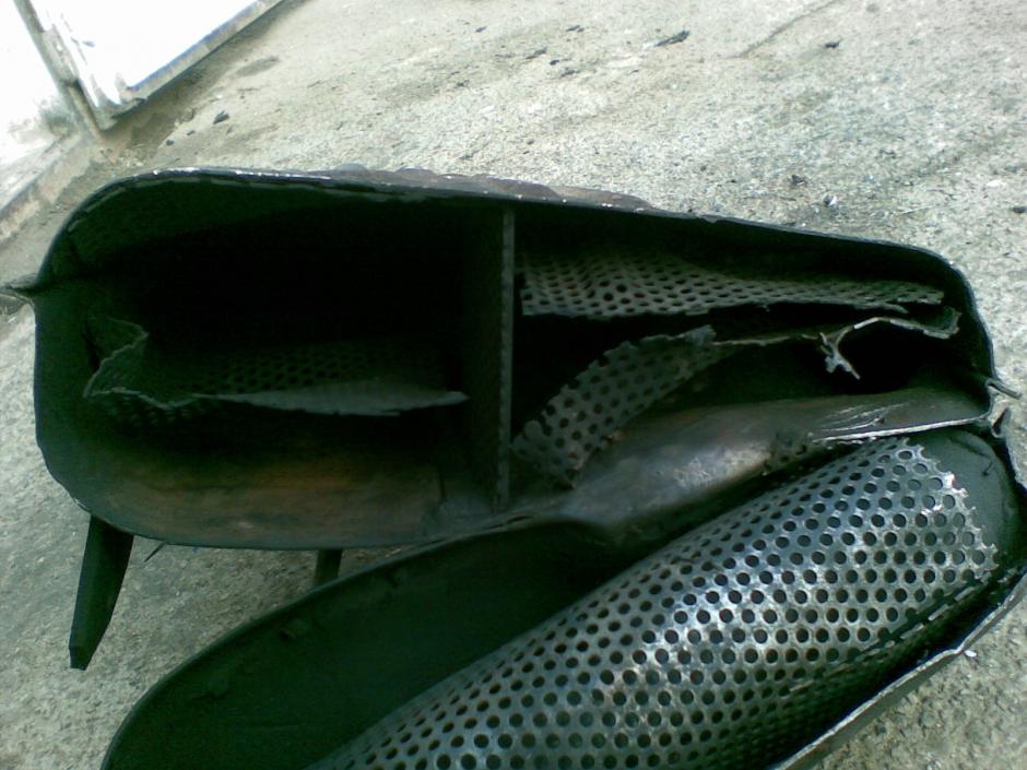

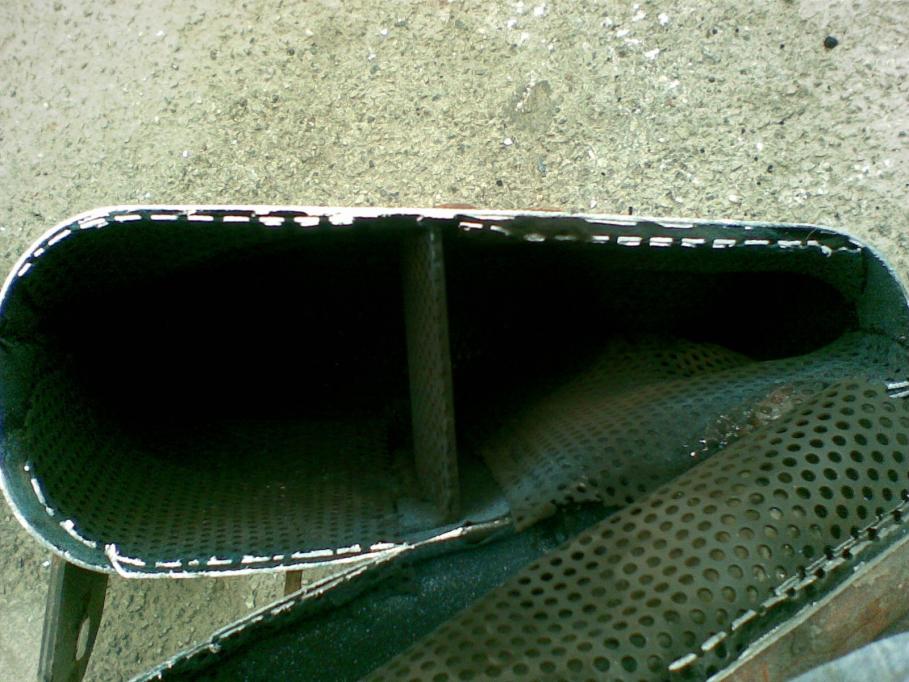

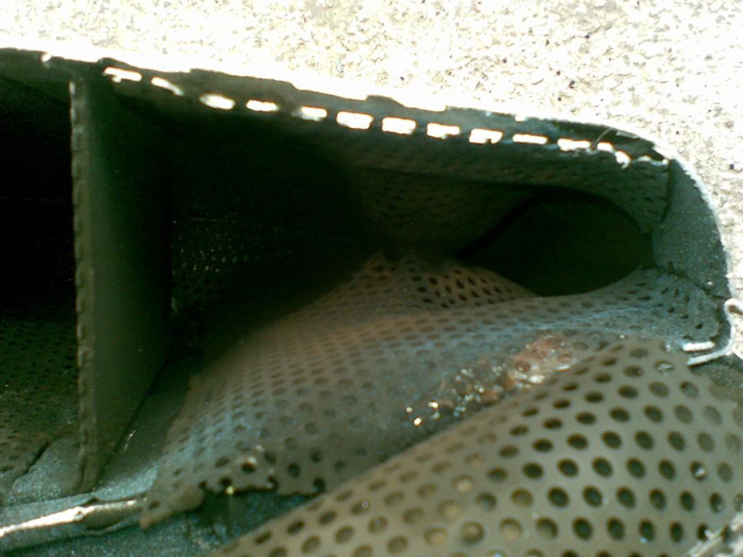

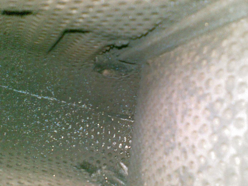

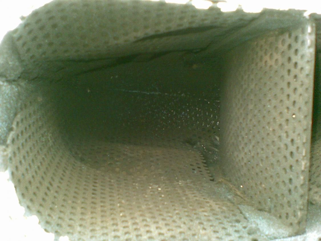

vins83 Inviato 2 Novembre 2009 Segnala Inviato 2 Novembre 2009 Ciao Gentaglia, siccome sono fermo col px per via di 1 o 2 guarnizioni che alla domenica non si trovano, ho pensato di segare in 2 la suddetta marmitta: Sito PLUS per px200 Ecco a voi le foto dall'interno, prima di procurarmi della lana di roccia da metterci dentro e richiudere ho pensato di mettere le foto del lavoro prima e dopo lo svuotamento, quindi di chiedere se qualcuno avesse mai apportato delle modifiche interne alla marmitta in oggetto. Come si vede, la padella è suddivisa in 2 da una paratia creando una sorta di Convergente divergente che dall'ultimo tratto da l'accesso al terminale per mezzo di una finestrella longitudinale allo scappamento(silenziatore). Cita

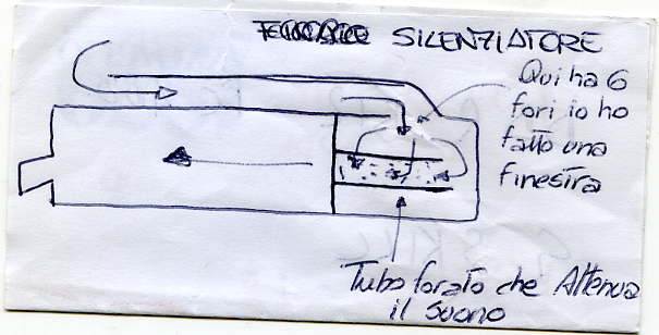

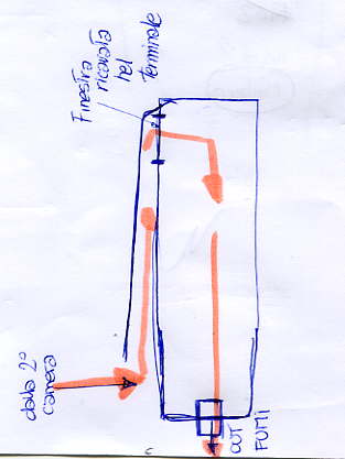

vins83 Inviato 2 Novembre 2009 Autore Segnala Inviato 2 Novembre 2009 Ecco una schematizzazione di come dovrebbe essere il terminale..forse allargherò un pò l'accesso dei fumi a quest'ultimo eliminando un pò del tubo superiore Cita
Uno Inviato 2 Novembre 2009 Segnala Inviato 2 Novembre 2009 hai la sito seconda versione.. la prima non aveva il tubo ma delle paratie.. cmq il tuo disegno è esatto.. ma non allargare nulla.. che già fa bordello.. se vuoi ho altre foto di sito sezionate.. Cita

vins83 Inviato 2 Novembre 2009 Autore Segnala Inviato 2 Novembre 2009 Dopo un pò di riflessioni anche sulle sezioni postate dai nostri cari amici, Uno e kl01, non farò altro che apportare una leggerissima modifica (la paratia sarà modificata come da disegno in verde)alla marmitta per riuscire a diminuire le perdite di carico dovute agli interstizzi della paratia centrale che separa la prima e la seconda camera e lo spazio che inevitabilmente si crea fra la prima camera e il terminale. Suppongo non cambierà molto considerato che a regime queste cose "forse" contano poco, diciamo che in questo modo si creano 2 camere realmente separate e il rendimento dovrebbe aumentare leggermente. Ovviamente rimpiazzerò la lana di vetro sicuramente al terminale. Chi vuol dare consigli in merito è gradito, inoltre io non ho mai aumentato i getti e la carburazione era buona che dite aumento di 2 punti? Cita

vins83 Inviato 3 Novembre 2009 Autore Segnala Inviato 3 Novembre 2009 In sostanza la modifica che vogilo fare io sta proprio in quella paratia mmmmm e da come si vede qui hanno eliminato il tubo superiore al terminale...la cosa mi alletta non poco... Cita

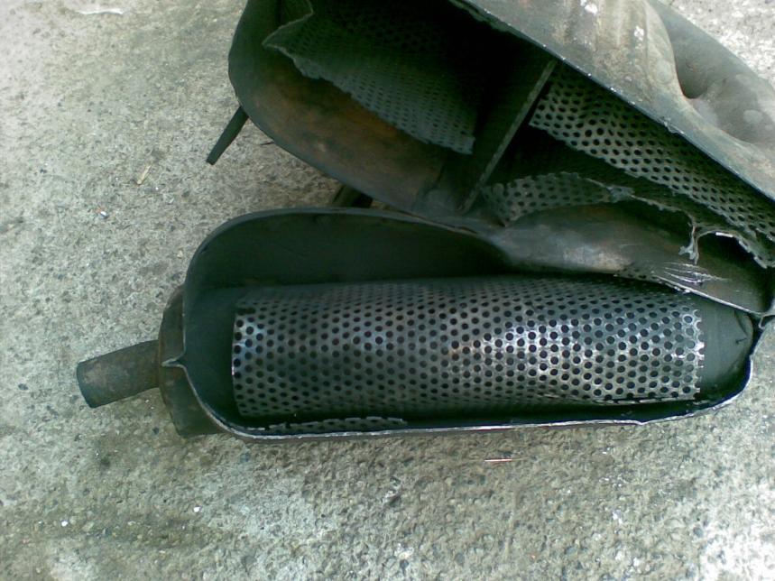

vins83 Inviato 4 Novembre 2009 Autore Segnala Inviato 4 Novembre 2009 Ecco come è fatto li terminale: 1)la finestra indicata, originariamente non esiste ma è formata da 6 buchi diametro 8mm, io ho fatto la finestrella da 40x30 mm 2)il tubo che si vede è tutto forellato ma penso che già lo conosciate 3)il materiale fonoassorbente è nelle camere ed in + sopra a ricoprimento di tutto il terminale, io l'ho eliminato per metà in quest'ultimo tratto, lasciandolo solo in corrispondeza dell'uscita della seconda camera. 4) ho aggiunto paratia, ma come mi aspetto e come sostiene uno la marmitta andrà come prima, l'ho fatto solo a scopo di prova...se dovesse andare di + ve lo dirò..per ora intanto sono in rodaggio emonto una padellonza normale così potrò fare riscontri.. Cita
vins83 Inviato 4 Novembre 2009 Autore Segnala Inviato 4 Novembre 2009 Oggi saldo per bene la paratia alla camera 1 e poi vediamo un pò di montarla e sentire l'effetto che fa..magari posto filmatino con suono.. Cita
