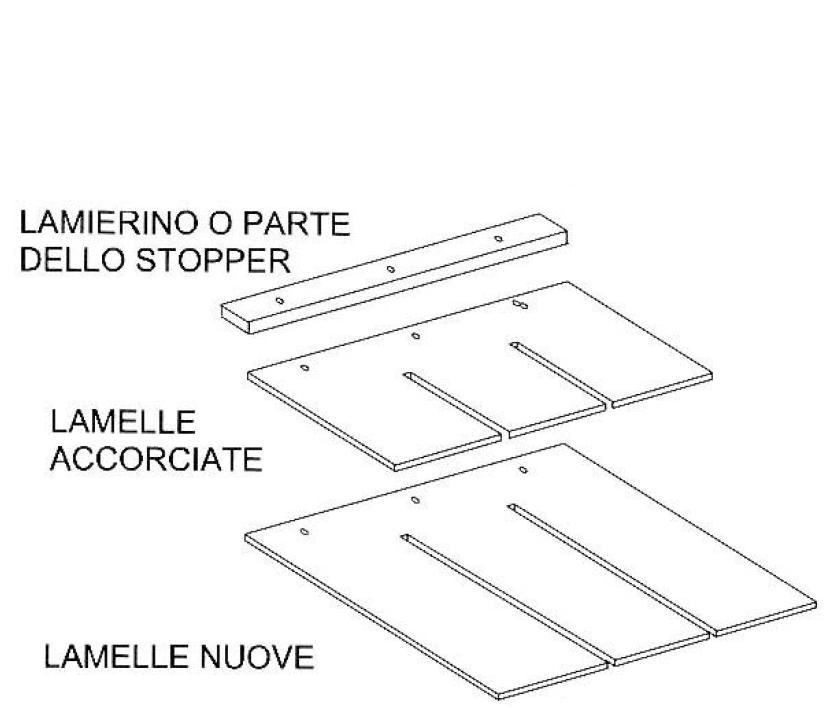

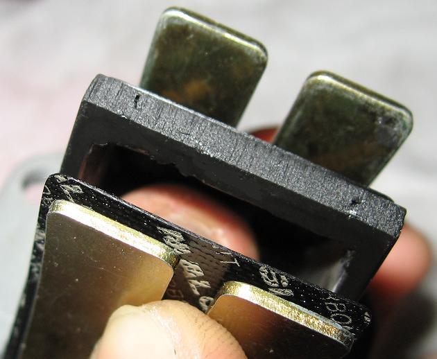

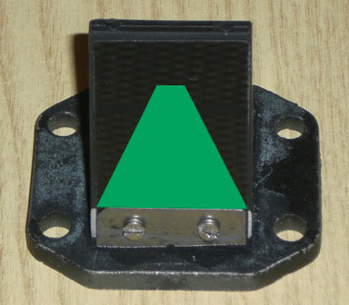

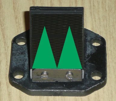

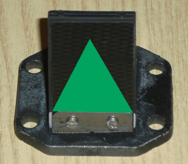

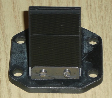

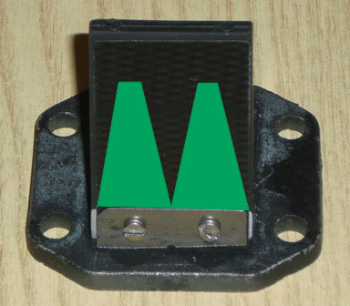

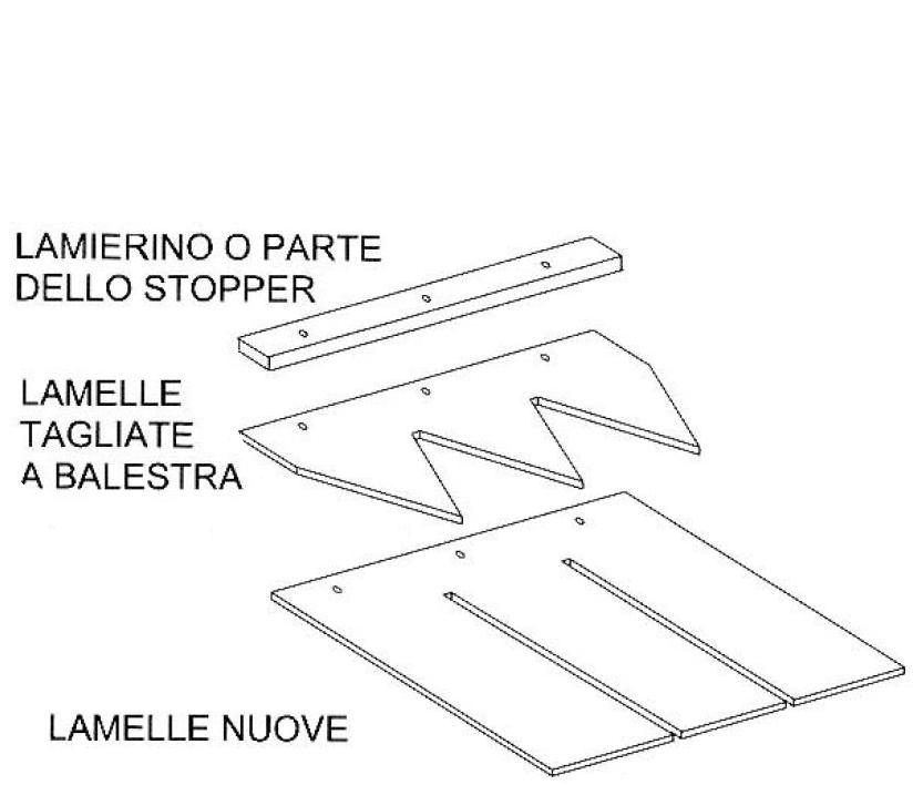

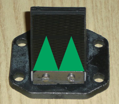

Volevo modificare il pacco lamellare 24 Polini.
Ho guardato nei vecchi post prendendo spunto anche da quello fatto da Vespower ed ho trovato diverse soluzioni:
1. Sostituire le lamelle originali eliminando il traversino centrale facendolo diventare monopetalo ed applicandoci una lamella unica in carbonio mantenendo gli stopper originali. Foto 1 . (Secondo me non si risolve molto).
2. Nel lamellare monopetalo eliminare gli stopper e applicarci una doppia lamella in carbonio accorciata di 1/3 della lunghezza delle altre. Foto 2, 3
(In questo caso secondo me c'è troppa differenza d'elasticità tra il primo terzo di lamella singolo e l'altro 2/3)
3. Sempre nel monopetalo sostituire la doppia lamella con lamelle tagliate a balestra sempre di 1/3 della lunghezza delle altre. Foto 4, 5 e varie possibilità di forma e lunghezza (Secondo me è la possibilità più graduale)
In questo caso sarebbe meglio fare una lamella a balestra unica centrale o due??? Quale???
P.s. scusate x i disegni non sono un gran chè.
Ciao Grazie

Io sarei per mantenere le due lamelle, hai meno resistenza all'apertura, e quindi più coppia (ma di contro però più sfarfallio agli alti giri) e poi giocherei con le lamelle di contrasto per trovare il giusto compromesso, ma qua credo che le teorie siano molto diverse tra i vari "preparatori".
La cosa migliore è sempre provare tutte le possibili soluzioni sul proprio motore finchè non si trova quella che più aggrada, visto che, come si sa, ogni motore è una cosa a se.
In ogni caso se proprio vuoi fare monopetalo opterei per le 2 lamelle di contrasto per avere più omogeneità in apertura.

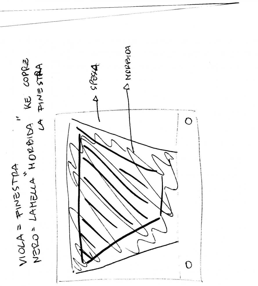

fate come dico io fidatevi l ho provato....
sotto lamella monopetalo con una finestra e sopra un altra lamella piu sottile ke chiude la finestra grossa circa i 2/3 della lamella stessa
in basso si apre solo la lamella sopra ke e piu sottile e si hanno piu bassi e in alto si apre anke quella sotto ke nn sfarfalla per via di quella sotto
Ottima idea!!!
Mi sembra un po' delicata la lamella sotto con quella finestra al centro specialmente dove ci sono gli angoli.
Di che spessore le hai fattè? Quelle originali Polini sono di 0.30.
il discorso doppia lamella con una sottile che chiude un'apertura sulla lamella inferiore + spessa viene utilizzato nel cross 2tempi da inizio anni 90,provato personalmente su un cr 250 '92 credo non esista compromesso migliore

Come faccio a fare una finestra abbastanza grande nella lamella inferiore senza indebolirla?
Sicuramente è il migliore compromesso..., ma in una moto da cross il pacco lamellare è il tripo rispetto al Polini x la vespa.
Quindi io opterei x doppia lamella di 0,25 mm con quella superiore fatta a doppia balestra lunga 2/3 rispetto a quella inferiore.
Si avrà una maggiore risposta ai bassi, una graduale e maggiore aperture x gli altri regimi.
