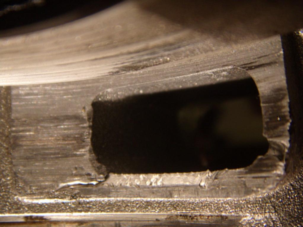

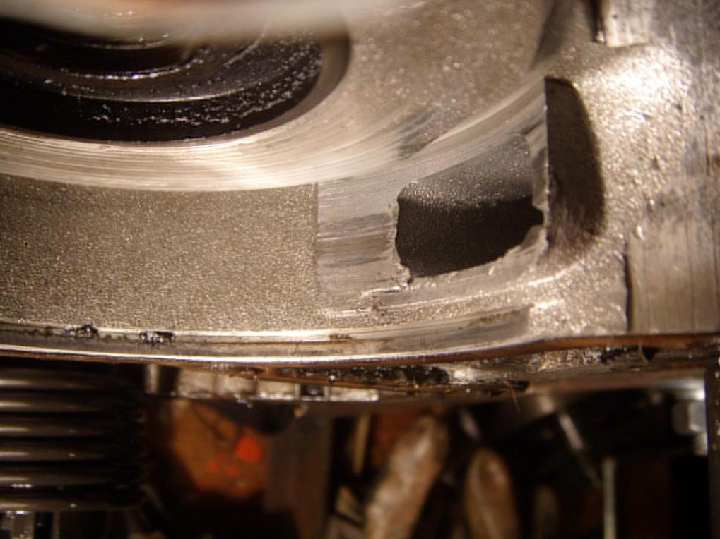

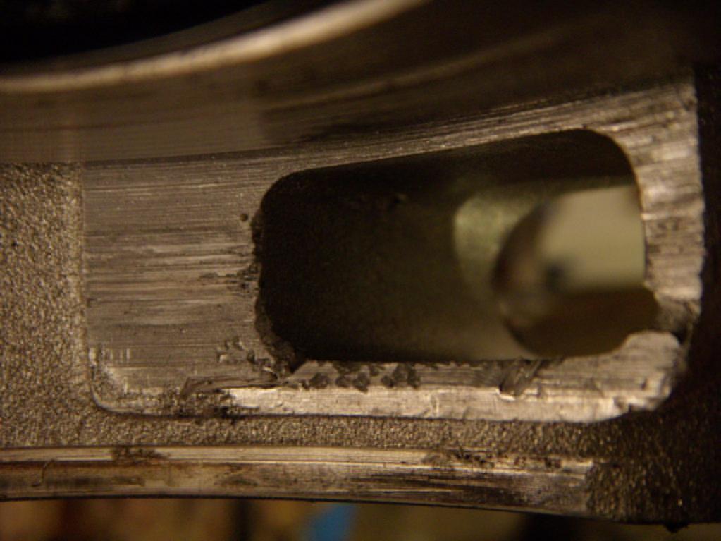

cecco74 Inviato 13 Novembre 2009 Autore Segnala Inviato 13 Novembre 2009 grazie per le risposte! ieri sera dopo cena sono andato ad aprire i carter che utilizzerò ed ho avuto una spiaceole sorpresa. la valvola è ridotta malissimo. ho paura che lo dovro fare lamellare perchè gli altri carter che ho liberi sono raccordati per 130. metto qualche foto.. Cita
