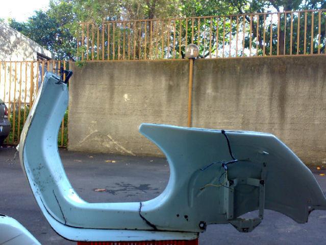

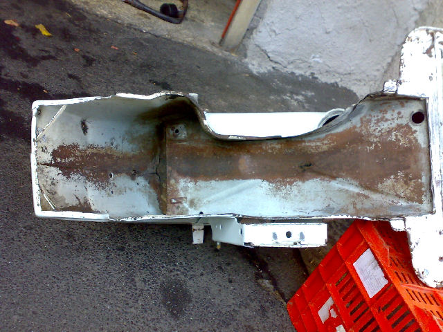

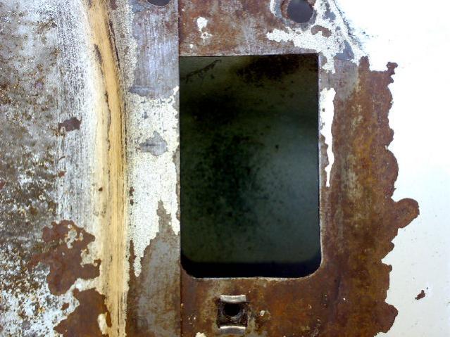

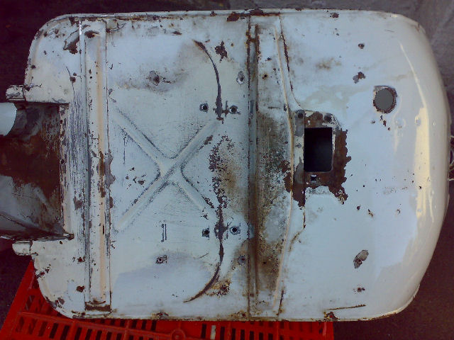

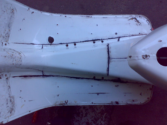

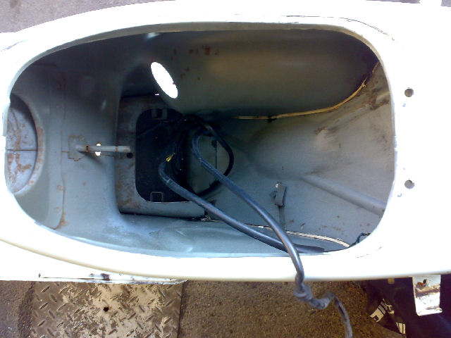

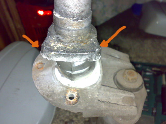

neptuno1 Inviato 6 Dicembre 2009 Autore Segnala Inviato 6 Dicembre 2009 Ragazzi alla fine la senza frecce l'ho tenuta!!! Proprio stamane ho ultimato lo smontaggio di tutte le parti! Ecco le foto del telaio ed alcuni particolari... Intendo riverniciarla sempre colore biancospino 1.298.1715 mi confermate il codice? Smontandola ho riscontrato che la forcella è consumata nella parte che sbatte a fine corsa nel telaio facendo toccare il manubrio sullo scudo. Sapreste suggerirmi una soluzione? Un altro problema è il semimanubrio consumato nella parte dove si inserisce il canotto leva cambio, cosa posso fare? Ringrazio tutti per i preziosi suggerimenti che giornalmente date, rendendo più semplice il lavoro di chi, come me, non ha molta esperienza in tecnica "vespista"!!! Ciao Cita
tonysubwoofer Inviato 6 Dicembre 2009 Segnala Inviato 6 Dicembre 2009 alle battute gli fai dare un punto di saldatura . Cita
neptuno1 Inviato 6 Dicembre 2009 Autore Segnala Inviato 6 Dicembre 2009 per leva cambio avevo pensato di inserire qualcosa come una boccola di acciaio magari facendo leggermente tornire il foro logorato dai milioni di cambi marcia! Cita
neptuno1 Inviato 6 Dicembre 2009 Autore Segnala Inviato 6 Dicembre 2009 Ma sembrerebbe il semimanubrio inferiore consumato e non la leva... Cita
neptuno1 Inviato 7 Dicembre 2009 Autore Segnala Inviato 7 Dicembre 2009 Oggi porto telaio e tutto il resto dal carrozziere... Cita
neptuno1 Inviato 7 Dicembre 2009 Autore Segnala Inviato 7 Dicembre 2009 Se ne occupa lui stesso... Cita
