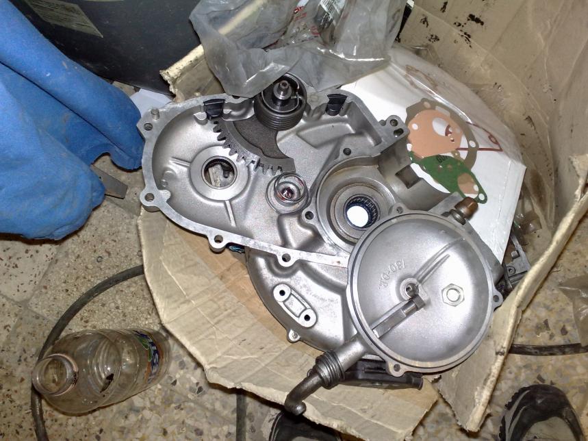

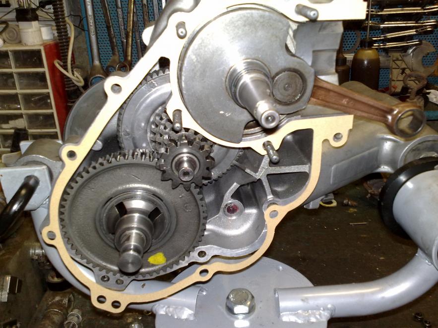

ecco a voi le foto delle due semicarter completi prima di essere accoppiati.
se notate non ho ancora messo l'ermetico perchè ieri sera faceva un freddo cane e ho preferito mollare e poi la farmacista prima o poi mi avvelena.
06032010238.jpg.92337e4b8ab31d326eb952b7
06032010241.jpg.039a929bfb1237f0c16f7fe2
Modificato da cazzitte
Ma tu non lo chiudi com'è messo nelle foto vero???
Voglio dire metti l'albero sul rulli volano e l'albero primaria-ingranaggio avviamnto sul semicarter volano no!?!?
PS i parastrappi large anch'io li apro SEMPRE, sono SEMPRE rotti...dev'essere a causa della frizione direttamente sull'albero....perchè negli small non ho mai visto una molla rotta.....
Motivo? la primaria sul carter lato volano non si può mettere.....solo nelle small.
Mea culpa........mi sono cofuso....sai non ho mai aperto un motore large..._nooo_
Cazzitte mette 2 foto in croce e io gliele contesto pure_haha_

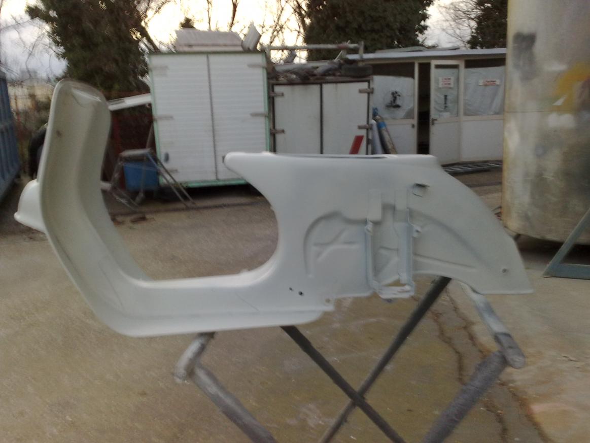

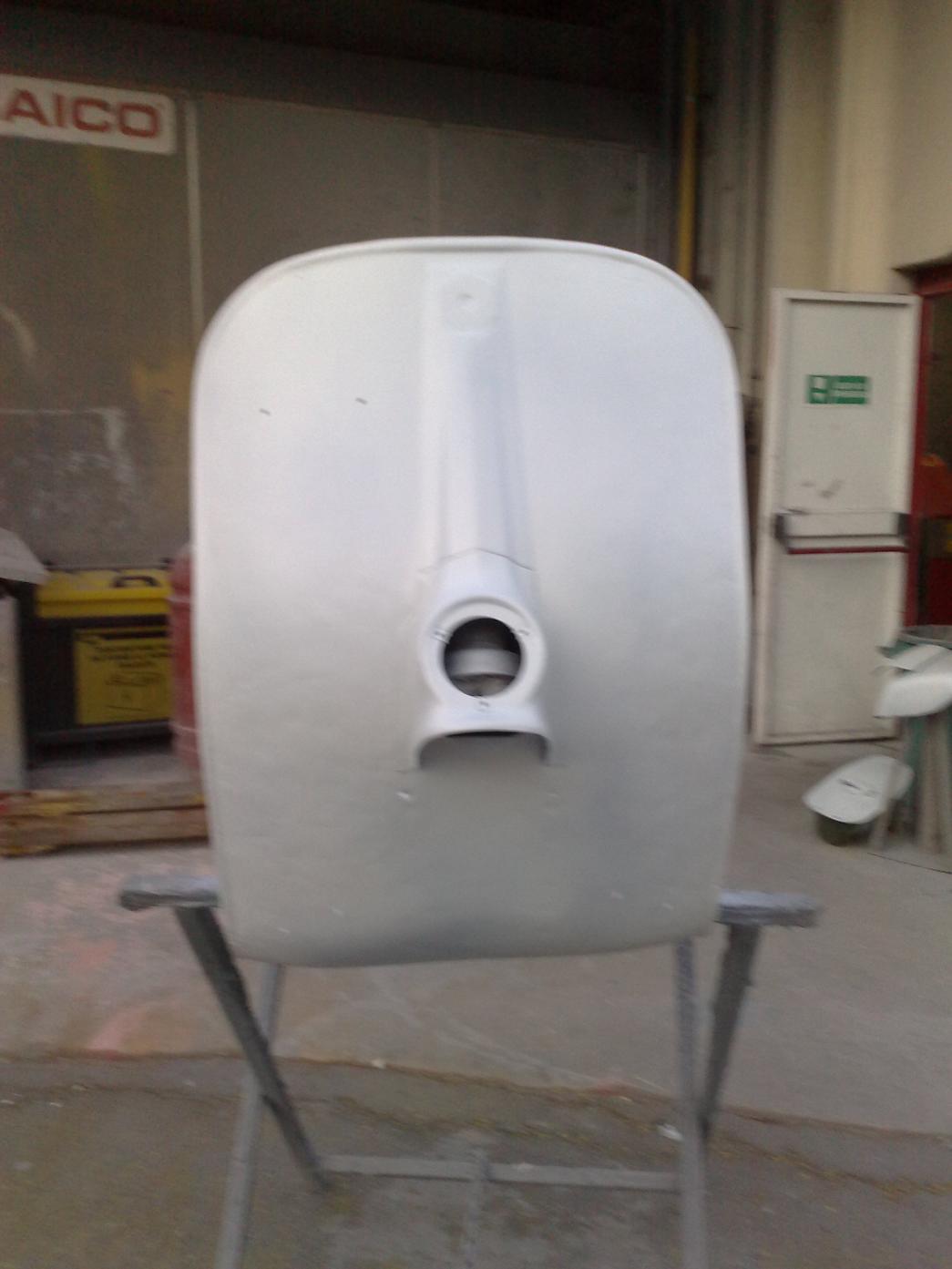

oggi dopo il lavoro ho dato l'antiruggine alla TS dopo un estenuante pulitura fatta per la passata finale a mano.
a me non piace sabbiarle mi leva tutto il gusto di soffrire a pulirla.
11032010243.jpg.f05d7f4146a46ca91e4dcfa2
11032010246.jpg.5b0391201f1f616a6293fd7d

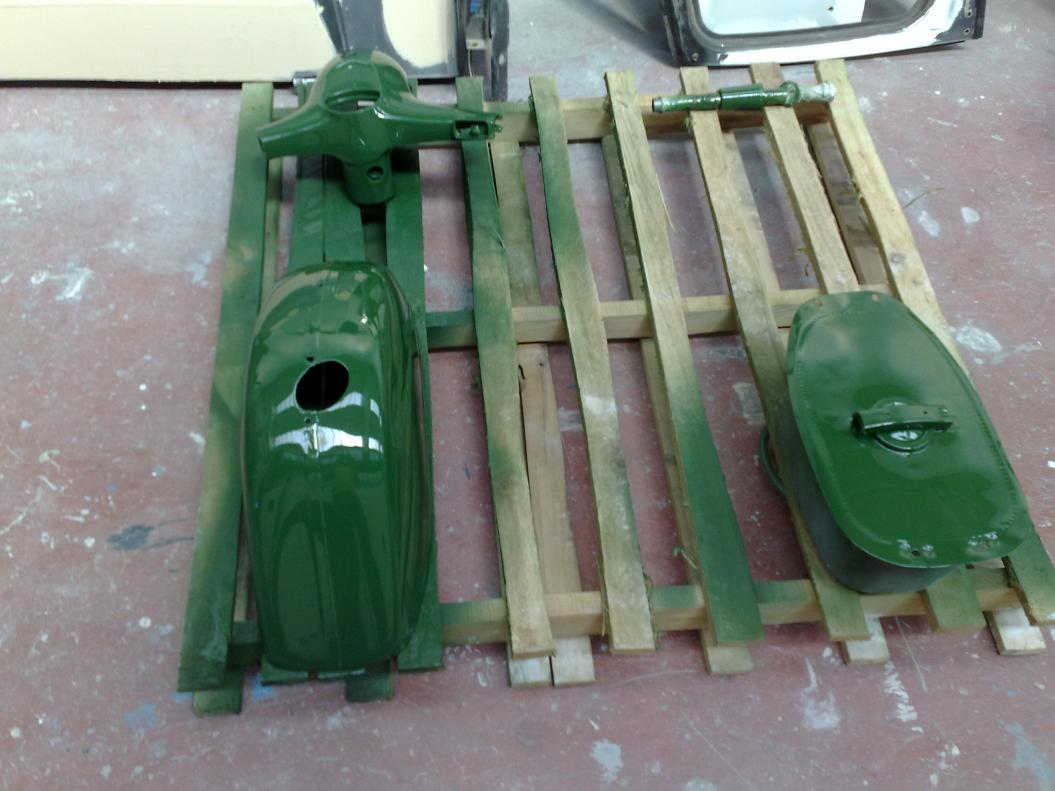

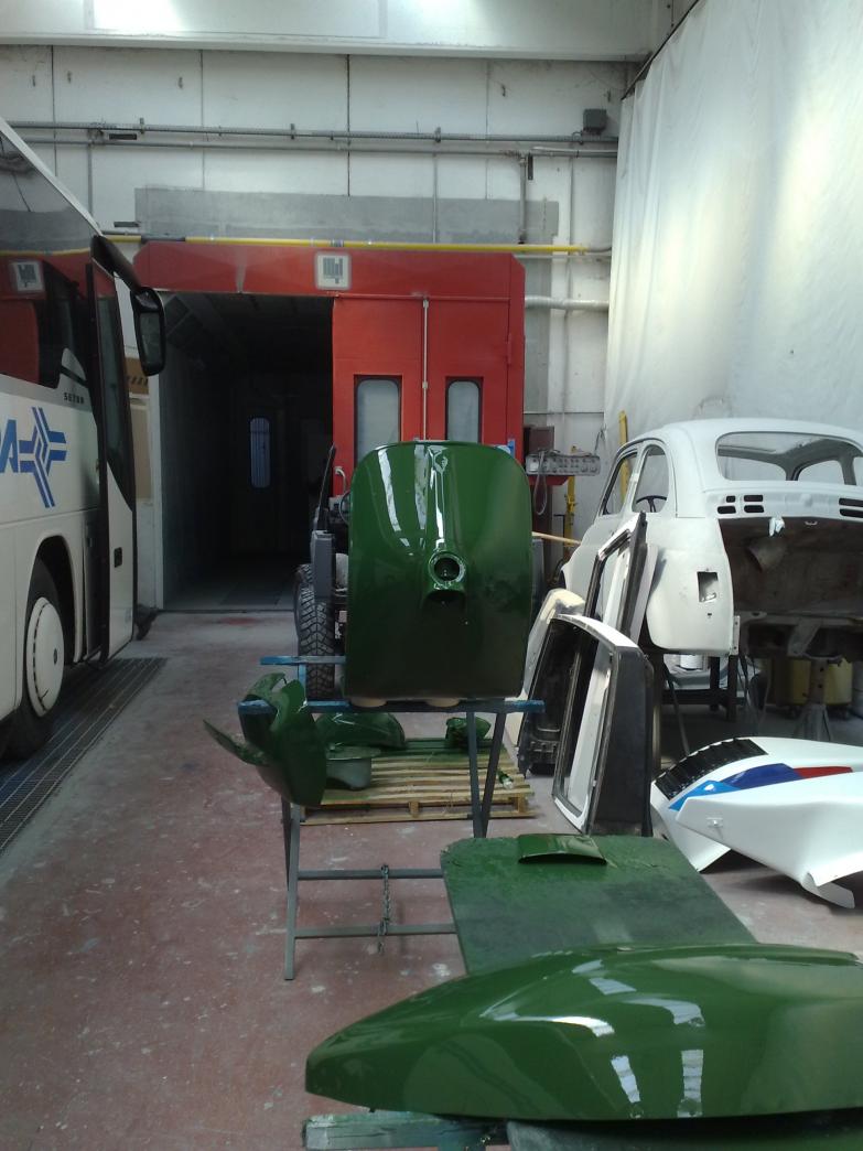

domani si vernicia con il famoso verde jungla 380.
ho provato a contattare tarzan ma mi ha detto che era impegnato quindi la faccio verniciare un pò a cita e un pò a jane.
speriamo bene.
il motore è già chiuso e pronto per essere rimontato acceso con due sole pedalate.

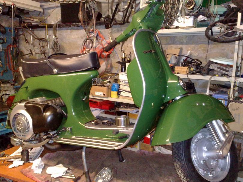

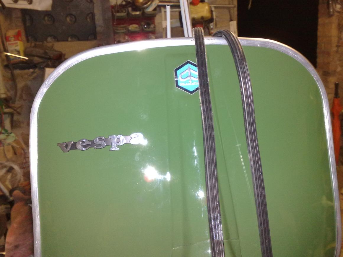

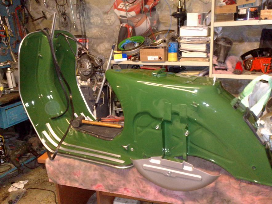

prima metto il bordoscudo poi le strisce pedana infilo l'impianto elettrico ovviamente ricondizionato poi la forcella e via dicendo ah dimenticavo in origine ho trovato per la guaina del cambio una grigia solo 1 marcia e nera per 2 3 4 servivano per far riconoscere quale guaina si andava a toccare.
le guaine erano fermate dal solito anello in ferro schiacciato al centro.
