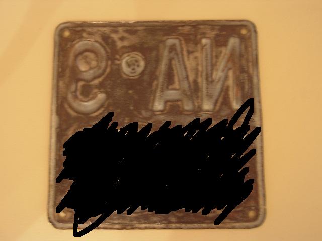

Capisco che ci sono gli "Avvoltoi" pronti a copiare i numeri
di targhe e/o libretti e non per giocarseli al lotto, ma con
quei scarabocchioni neri uniti a foto fatte con l'opzione
"Seppia" non si capisce una beneamata mazza delle
reali condizioni fisiche della targa.....

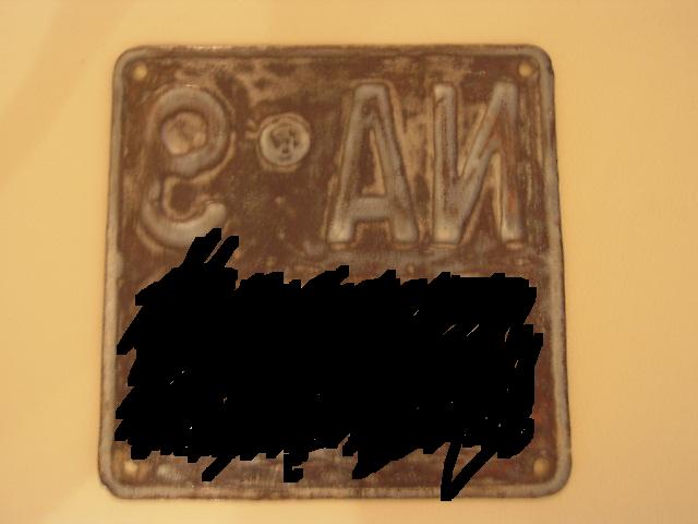

dalle foto e' vero che non si capisce molto,ma posso assicurarti che la superficie non e' facile da trattare.....

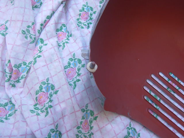

proprio adesso torno dal carrozziere dopo averla raddrizzata(ho cercato di fare del mio meglio con un martellino)aspetto che con il fondo possa risovere....
cmq dopodomani passo a ritirarla e poi vediamo....
  • 1 mese dopo...

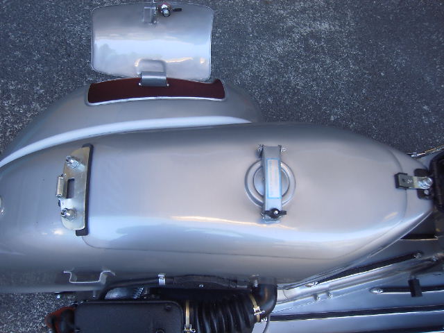

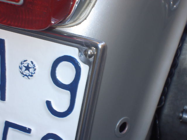

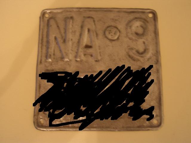

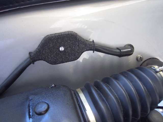

allora,riprendo il post perche' dopo aver trasportato finalmente le vespe in Abruzzo dove vivo quotidianamente,posso adesso dedicarmi ai lavoretti segnalatomi da kiwi......

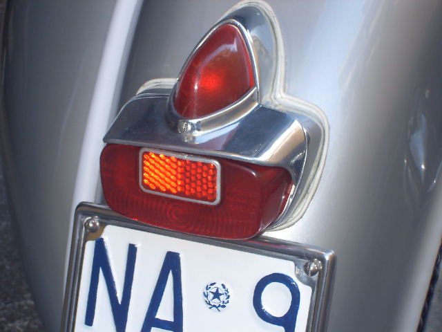

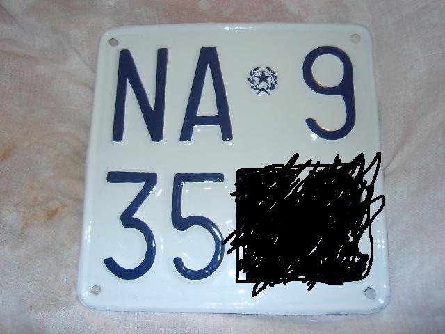

partiamo dalla targa,abbene ho rinunciato a verniciala con acrilica spray e dopo averla sverniciata ci ha pensato il carroSSiere a dargli 2 mani di antiruggine catalizzato...
dopodiche' ha dato 2 mani di bianco e infine i numeri li ho fatti verniciare dal padre di un mio amico che ha il diploma artistico_nonciposs
ebbene il risultato finale mi ha soddisfatto,cmq allego foto_bacino
EPSN1230.JPG.0603c2ce72c4419803699ef93f4

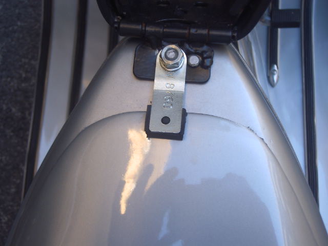

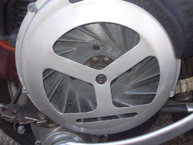

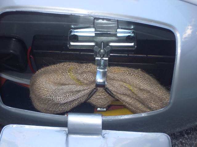

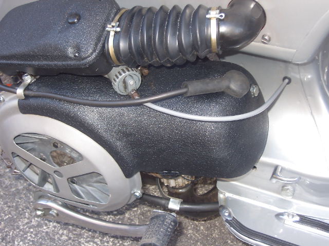

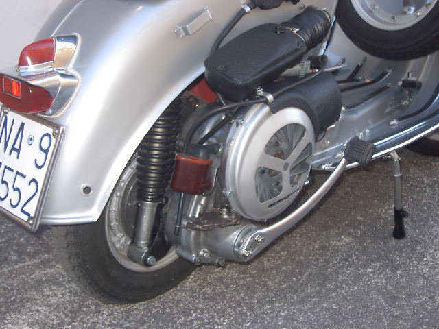

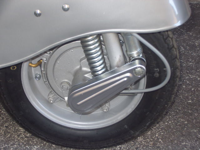

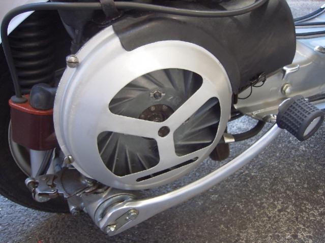

ecco le foto dei piccoli lavoretti che sono riuscito a fare,per il resto aspetto giuseppe(tcasteln)per ultimare le altre cose ma dopo aver sistemato la mia 50n.
allora il gommino della pedivella era il suo c'e' voluto olio di gomito e tanta pazienza per portarlo a misura
il volano l'ho sverniciato e fissato con le viti brunite

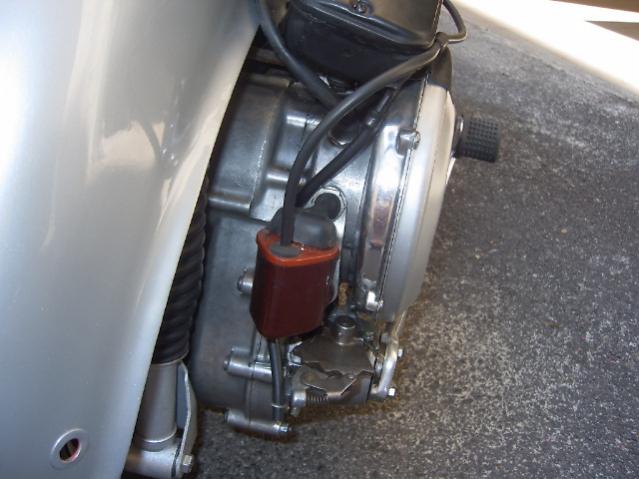

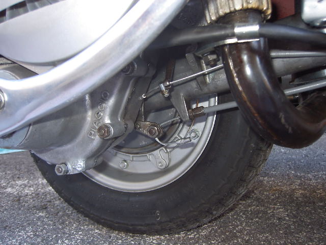

sostituito il tubicino di scarico e fissato con il relativo supportino

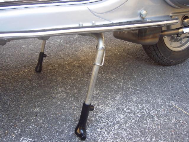

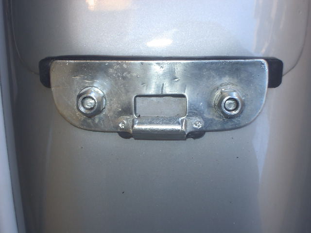

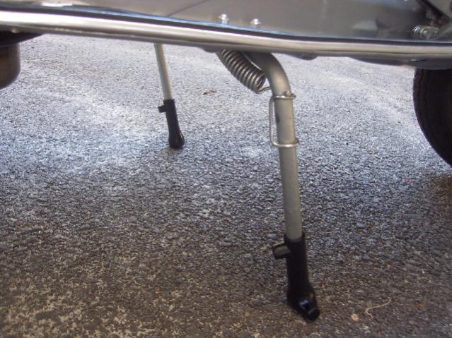

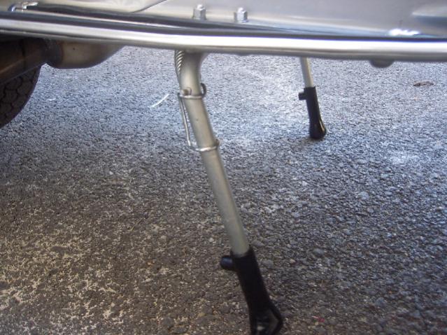

il cavalletto l'ho sverniciato ....penso che vada bene così perche' ho notato che la zincatura ai cavalletti non da sempre un ottimo risultato,inoltre ho sostituito anche le scarpette con queste che sono di marca ariete(così mi ha detto il fornitore)

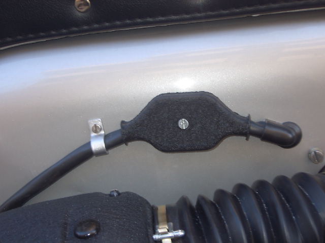

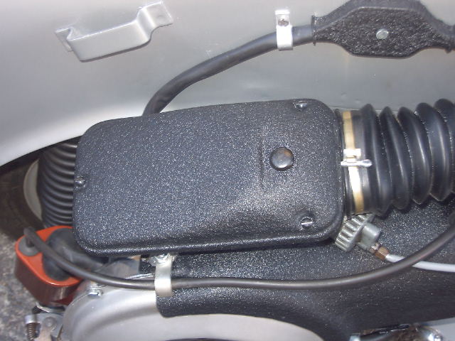

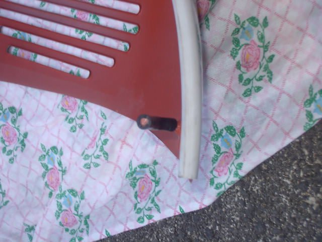

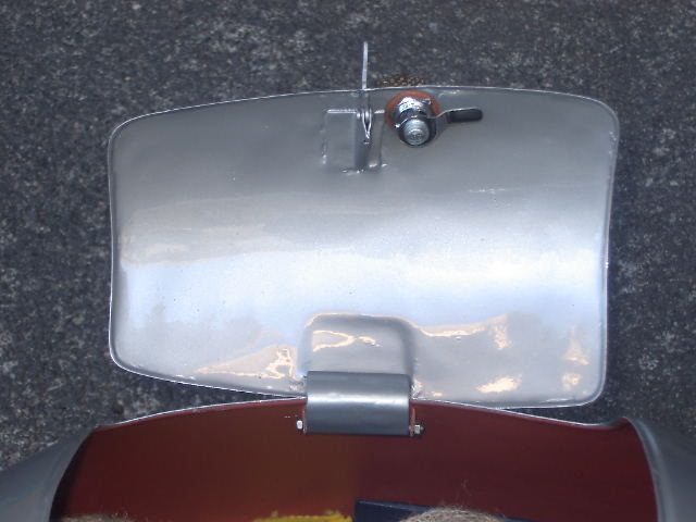

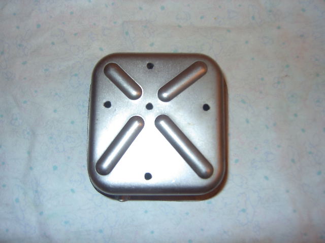

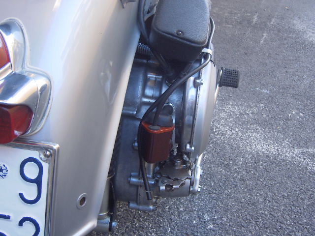

ho messo il passacavo per i fili bt piu' la presa gia' trattata con il raggrizzante,penso che prima di trattare la cuffia e il coperchio della scatola del carburatore non vale la pena sverniciarla visto che kiwi ha avuto problemi con quella del ruggiesse

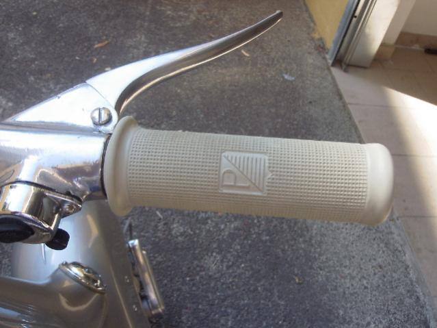

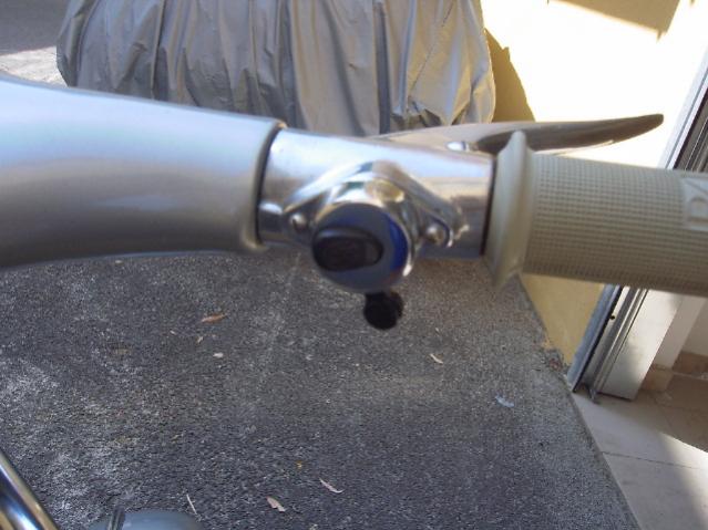

ho messo le manopole vintage

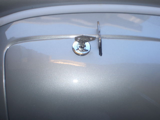

e infine il suo devio siem originale dell'epoca visto che il coperchio l'ho fatto cromare e ha dato ottimi risultati come la serratura bauletto sacca lato sinistro
ci sentiamo per ulteriori aggiornamenti e qualora dovesse servire i vostri preziosi consigli_salti

E bravo S.Tolo! mi fa strano, però, il fatto che i bulloni che fissano
le staffe del cavalletto siano messe alla rovescia rispetto alle
altre Vespe, compresa la mia (GS VS2)...chissà perchè....forse
era più semplice fissare qualche staffa per usi diversi, mettendo
i bulloni in quel modo?
Modificato da unknown
ciao Andrea,che piacere risentirti......
intanto preferirei che scrivessi S.tolo e non Santolo_haha__ok_(sarebbe una sorta di rivendicazione al fatto che scrivo sempre unkDown)
cmq tornando a questo tipo di fissaggio ti assicuro che sia la vs5 che la vs4 avevano questo sistema con bulloni a "rovescio" (se si puo' definire così).
che ne pensi del cavalletto?va bene così_salti
Si il KAWAlletto va benissimo cosi, con le sue gambine che
si piegano ogni volta che la si issa su e anche quando si
spedivella per metterla in moto....un bel tubone PX Style,
ai tempi, era impensabile....

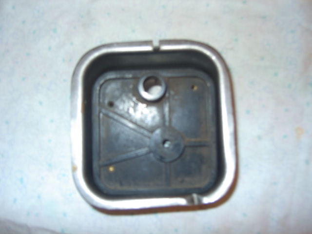

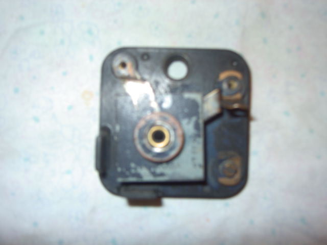

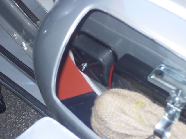

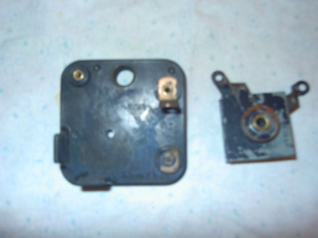

avrei bisogno di un chiarimento per quanto riguarda il raddrizzatore.
sulla vespa ho trovato quello che vi allego in foto e pur mantenendo la modifica ho deciso di montarlo...
adesso pero' ho acquistato dal mio ricambista il coperchio che mi mancava....
mi fa strano pero' che la base in plastica non finisce a bordo con il coperchio..
ora vi chiedo se uno dei due pezzi non e' per la gs 150 o potrebbe andar bene così?
in rete ho visto che avevano forme diverse e la base in plastica del raddrizzatore finiva a bordo sul coperchio:confused:
EPSN1636.JPG.154384b6340e836bb1891591dd9
EPSN1637.JPG.605648ccdb3279f4f5b1ded5293
EPSN1638.JPG.f8dfacba10f991c5a0a959b1329
EPSN1641.JPG.7cb044f460bee699564ea77e36d
questo raddrizzatore è per le serie precedenti ,sembra quasi quello di un vs1 se non sbaglio il tuo x vs5 dovrebbe essesre un pò più grande e cosi anche la scatola in metallo che lo contiene..
in verita' ho anche io forti dubbi,ma in rete ho visto il raddrizzatore della vs1 restaurata da largo e non e' come il mio cmq ecco il link

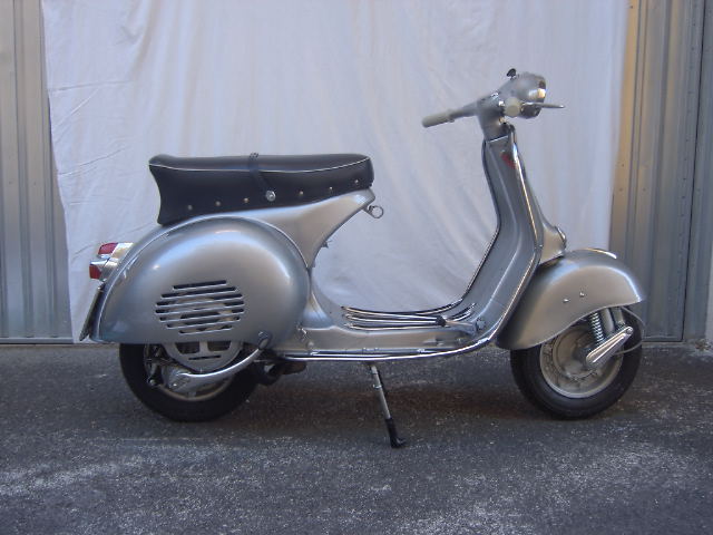

a rieccome!

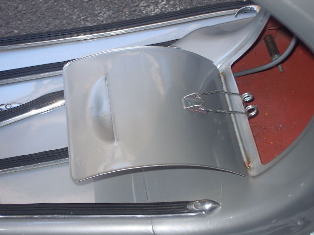

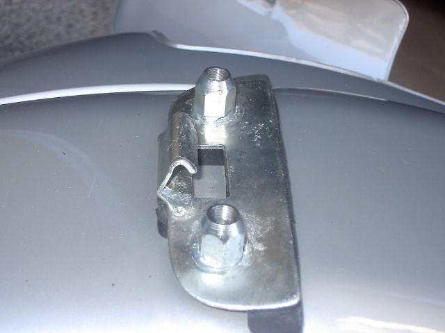

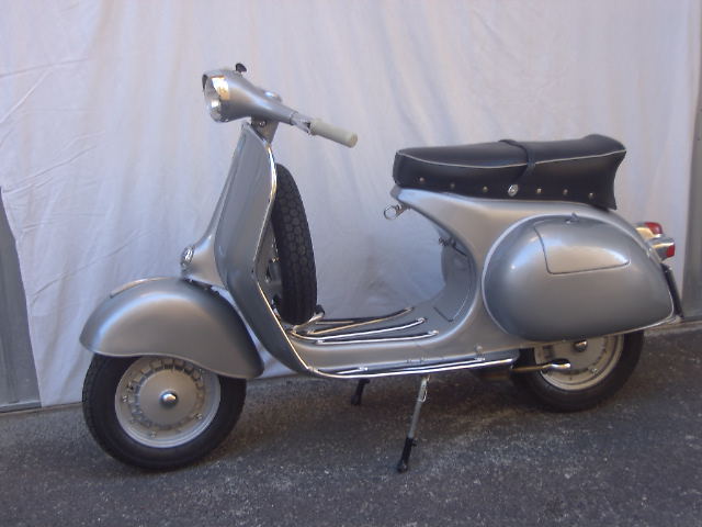

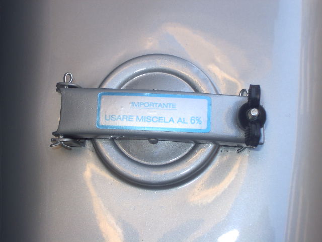

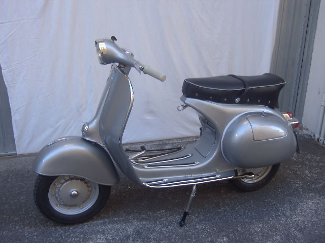

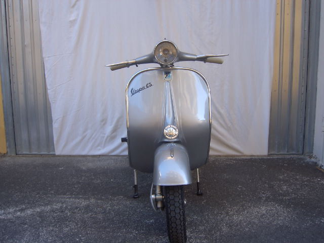

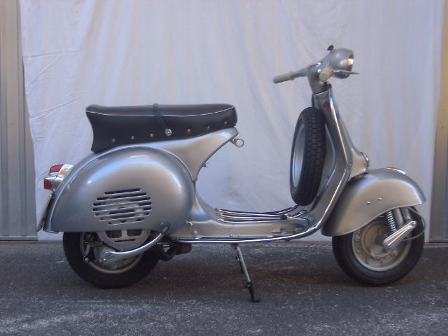

dopo un po di tempo voglio segnalarvi alcuni lavori di perfezionamento segnalatomi da voi precedentemente.
Prima pero' voglio ringraziare tcasteln utente vol che ha eseguito il tutto con professionalita',passione e sopratutto mooooooooooolta pazienza visto che a sopportare me e' quasi un'impresa_smile_
ecco in allegato le foto gradirei vostri commenti_smile_

Mi sembra tutto ok......purtroppo però non apro più gli allegati di VOL da tempo memore.....quindi i particolari mi sfuggono.....ma sono sicuro che ora è tutto stra a posto......facci dei km ora!
ciao
grazie kiwi,grazie Andrea e tutti voi del forum!
senza le vostre segnalazioni non avrei mai raggiunto questo risultato(molto soddisfacente per me!)e non avrei conosciuto a pieno la mia vespa_venerars
