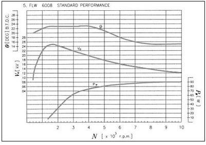

Diegovespone Inviato 17 Marzo 2010 Segnala Inviato 17 Marzo 2010 Ciao a tutti, io ho installato sulla mia 180 super sport il vespatronic. Dopo aver tribolato con il collegamento del impianto elettrico è giunto il momento di regolare l'anticipo base del vespatronic, io ho provveduto a trovare il PMS ma non ho idea di quanti gradi bisogna anticipare la scintilla. Qualcuno ha idea di quanti gradi deve essere l'anticipo? Vi allego lo schema del vespatronic, forse qualcuno ci capirà qualcosa più di me. Cita
bembo Inviato 20 Marzo 2010 Segnala Inviato 20 Marzo 2010 ciao ,io con m1xc in c60 23°a 2000 giri Cita

Diegovespone Inviato 21 Marzo 2010 Autore Segnala Inviato 21 Marzo 2010 Studiando un po lo schema è ragionando su quello che ha detto bembo credo che per fare la regolazione ottimale devo fare in maniera di avere 23°d'anticipo a circa 1500 - 2000 giri. Dovrò lavorarci un po ma prima o poi riuscirò ad avere l'anticipo ottimale. Cita
_kenzo Inviato 21 Marzo 2010 Segnala Inviato 21 Marzo 2010 io invece penso di no!! Il rally a quanti gradi và di anticipo fisso da manuale?penso tra i 19┬░/21┬░ L' M1X mi pare vada a 16┬░/17┬░ parti pure da un settaggio "basso" di anticipo e se senti che manca tiro anticipi. Cita

tommy.64 Inviato 23 Marzo 2010 Segnala Inviato 23 Marzo 2010 io invece penso di no!!Il rally a quanti gradi và di anticipo fisso da manuale?penso tra i 19┬░/21┬░ L' M1X mi pare vada a 16┬░/17┬░ parti pure da un settaggio "basso" di anticipo e se senti che manca tiro anticipi. da manuale, anticipo fisso 26°per il 180ss , 22°per il rally 180 e 24°per il rally 200 Tommy Cita
_kenzo Inviato 23 Marzo 2010 Segnala Inviato 23 Marzo 2010 perfetto! quindi se per l'X è vero che vuole 16┬░/17°di fisso sevi aumentare quasi 10°per fare lo stesso ragionamento "teorico" usando le indicazioni date. per curiosità,anche il GS160 vuole 26┬░? perchè mi tornerebbero dei ragionamenti fatti con il mio amico che l'ha montato,partendo da un casino di anticipo sullo statore.. Cita

Diegovespone Inviato 7 Aprile 2010 Autore Segnala Inviato 7 Aprile 2010 Ciao madmad, sul statore del mio vespatronic non c'è proprio un bel nulla di conseguenza per riuscire a regolare l'anticipo per far accendere la vespa devi fare un po' ad occhio. Io la prima volta che o provato ad accenderla ho avuto un contraccolpo sul pedale d'accensione come se mi avessero tirato una legnata, girando in senso antiorario il statore e riducendo l'anticipo la vespa è andata in moto sena problemi. Per regolare l'anticipo base devi segnare uno spostamento di 23°dal PMS e poi usando la pistola stroboscopica fai le prove per la regolazione. Viso che si tratta di un anticipo variabile i 23°li trovi quando il motore e sopra i 1500 giri ma non oltre i 4000 altrimenti l'anticipo cala. Cita

ZOAN Inviato 8 Aprile 2010 Segnala Inviato 8 Aprile 2010 Io invece ho il polinone 208 in corsa 60 e sotto consiglio di dartduck devo mettere l'anticipo del VT a 20/21 gradi, così che verso il max dei giri, scenda fino a 15/16 gradi!! Quindi mi risulterebbe circa 2 mm più indietro del tuo, giusto taxi?? Ovvero 2 gradi! Sempre a occhio s'intende... Cita
TaxiDiver Inviato 8 Aprile 2010 Segnala Inviato 8 Aprile 2010 Qui ci stiamo incartando in un cul-de-sac, la mia foto lasciala perdere, mi sà che sti statori vtronic siano ogni volta una sorpresa, per non fare dei pasticci e montare correttamente il tutto bisogna avere a disposizione disco graduato e strobo. Poi, come al solito, se sposti lo statore in senso orario ritardi e in senso antiorario anticipi. Le tacche dello statore mi sà che lasciano il tempo che trovano........... Cita
