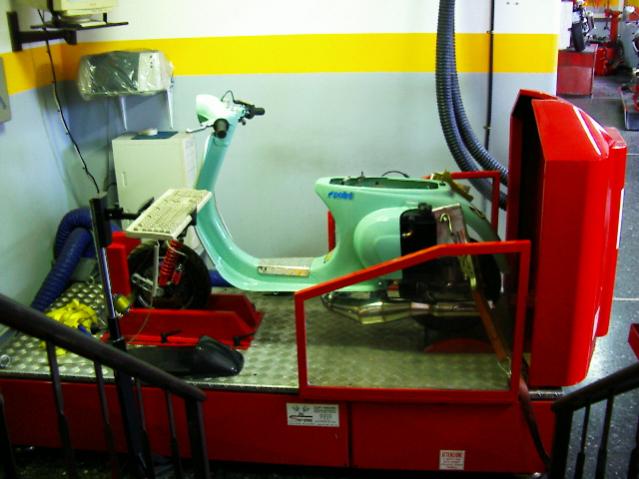

CIOP Inviato 26 Aprile 2010 Segnala Inviato 26 Aprile 2010 C'è anche la bancata da Lauro, magari con la sua marmitta e un aggiustaggio alla carburazione, era un pò grasso, qualcosina in più ci poteva uscire ma non tanto....... Giallo: M1X mio 22cv, rosso: Malossone 24cv del mio compagno-di-merende ! Azzarola ... a 7300 giri il malossone gli da' ben 6 cavalli ... W il malossone ... he he nel 2006 anchio bancai il mio primo malossone da sparo ... fece circa 26 cv in configurazione racing ... Cita
