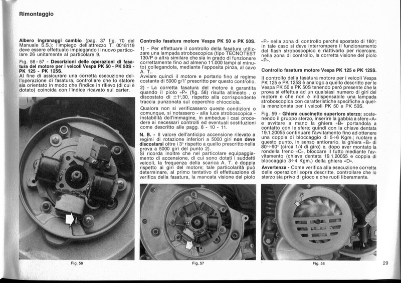

Largo...Ciospe! Inviato 23 Aprile 2010 Segnala Inviato 23 Aprile 2010 Non so se è una domanda semplice o no, ho da revisionare un blocco PK125 (VMX1M) su cui è stato montato uno statore tipo questo (la foto è del motore stesso che sto rifacendo - NB): Il segno sullo statore è visibile a sinistra della bobina incapsulata nel contenitore nero, ma non ci sono segni corrispettivi sul carter o almeno così sembra. Purtroppo non c'e' nessun documento/foto online che parla di questo tipo di statore o che indica come posizionarlo. Volevo quindi semplicemente avere una foto con lo statore posizionato correttamente a 19°come deve essere. Grazie. Ciao FC Cita
Shadow Inviato 24 Aprile 2010 Segnala Inviato 24 Aprile 2010 (modificato) lo statore e' il suo essendo un VMX1M motore da 125 senza frecce, quindi impianto luci 6V (come ET3) foto da manuale officina Modificato 24 Aprile 2010 da Shadow Cita
Largo...Ciospe! Inviato 24 Aprile 2010 Autore Segnala Inviato 24 Aprile 2010 Ok, grazie 1000! Avevo anche dato un'occhiata comparativa tra il piattello portabobine ET3 e questo e i segni sono nello stesso punto. Cmq così è ancora più chiaro, grazie. Ciao FC Cita
pk.50.s Inviato 9 Settembre 2011 Segnala Inviato 9 Settembre 2011 lo statore e' il suo essendo un VMX1M motore da 125 senza frecce, quindi impianto luci 6V (come ET3)foto da manuale officina Scusate, so che non è il post giusto per chiedere questo ma vedendo la foto..., è possibile postare altre foto del manuale officina pk 50/125 s in italiano? Non si riesce a trovare! Grazie Cita
