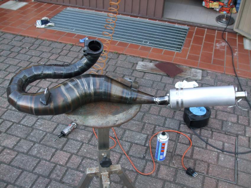

cone Inviato 16 Settembre 2010 Segnala Inviato 16 Settembre 2010 La marmitta in questione era questa: http://www.marmitte-artigianali-del-marri.eu/666_500_csupload_19413312.jpg?u=634166584892632500 Sembra una simonini....... io sto valutando delle gf project... Cita
tmth Inviato 16 Settembre 2010 Segnala Inviato 16 Settembre 2010 se a te quella sembra una simonini mi sa che non hai le idee molto chiare Cita
500turbo Inviato 17 Settembre 2010 Autore Segnala Inviato 17 Settembre 2010 Sembra una simonini....... io sto valutando delle gf project... Identica... Cita
tmth Inviato 17 Settembre 2010 Segnala Inviato 17 Settembre 2010 e poi se come si dice e una copia della jl una e da coppia(jl) una è da giri(gf) la marmitta va scelta in base al tipo di motore che si vuole fare Cita

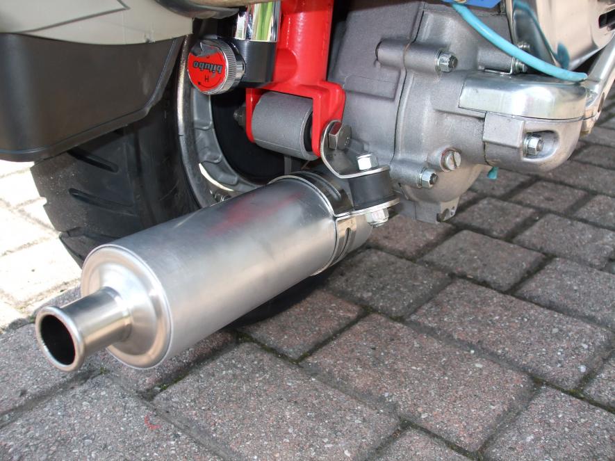

roberto.b Inviato 18 Settembre 2010 Segnala Inviato 18 Settembre 2010 io ne ho una x il 200, ho modificato il silenziatore, mettendoci quello di jolli da 24 con le 3 viti e una fascetta nel silenziatore sidemblok e staffa nell ammortizzatore saund perfetto e silenziato, vibrazioni o, rende e non scalda il gt Cita

M944 Inviato 1 Ottobre 2010 Segnala Inviato 1 Ottobre 2010 (modificato) Allora come promesso ecco la recenzione sulla marmitta marri. SARO MOLTO SCHIETTO E SENZA PELI SULLA LINGUA.... ...anche perche a me non ne viene assolutamente ...NIENTE!!!! Premetto il motore e la vespa in cui e montato il tutto non e la mia ma del mio grandissimo amico/compagno di nottate e..... maestro!! Il motore in cui e montata e cosi composto... -200 polini ...il cilindro e pressoche ..VERGINE..NIOENTE STRAVOLGIMENTI -corsa ORIGINALE -Cupola centrale creata da ZERO!!...e compressione da turbo diesel...., -lamellare da dietro con un bel 38 dell'orto e getto....220!!! -pacco 6 petali di derivazione motociclistica piantato sopra la camera di manovellae VICINISSIMO al cilindro!!!(moolto simile alla mia gtr pero fatto..SENZA SCENDERE A COMPROMESSI!!!) -Albero AUTOostruito a spalle piene, -rapporti 24/63 malossi , -CAMBIO ORIGINALE!!!!! -campana saldata e blindata da un bell'anello, -i carter sono di un motore SS180 completamente ...FRESATI-SALDATI-OTTIMIZZATI...in ogni piccolo dettaglio Che dire ...poche e semplici parole... LA MARMITTA E' FANTASTICA.... Finalmente siamo riusciti a togliere ....'' la murata''' che tutte le altre marmitte finora erano state provate (scotrs sia originale che rivista ,jl come quella della mia gtr, jl quella che esce sotto il motore (non ricordo il nome) , cannone zirri , marmitte artigianali...insomma ne sono state provate una marea!!!!). Questa marmitta E' UNO SPETTACOLO per come far esprimere il motore!!...in due parole lo fa .:ESPLODERE!!!! FANTASTICA!!!! cosa c'entra anche con le altre eravamo arrivati ad un buon punto pero...alla fine quale prima quale dopo murava.... sempre!!! QUESTA.....NO!!! allunga allunga e allunga sempre tirando come un mulo e facendo prendere giri a piu non posso!!!!!! .... la cosa sbalorditiva e stata che tolta l'ultima marmitta, montata la marri....SENZA TOCCAR NIENTE ALTRO!!!! la vespa sembrava ..UN'ALTRA!!!! la marmitta SINCERAMENTE in se per se ESTETICAMENTE!!! a me non piace affatto (ma chi se ne frega ...l'importante e che vada bene e faccia esprime il motore come si deve!!!, io l'estica la lascio ai fighetti della domenica... per il resto - Ottima finitura - OTTIMO rendimento in basso ..ma soprattutto in alto, cosa che le altre marmitte provate non avevano...ecco perche murava...cioe arrivata ad un tot di giri il motore si soffocava e non saliva come avrebbe dovuto!! -saldature ...sembrano ricamate - robusta e ben fatta che dire di altro ..il prezzo...NON LO SO!!!! cmq mi informero!! le foto...come prendo su la macchinetta le faccio e le posto!! insomma UNA VERA SCHICCHERIA di marmitta!!! Come riesco vi posto due foto, perche non e come quella postata nel post, e quella con silenziatore girato e uscita a sin (tipo quattrini per intenderci). Per chi sara domenica al trofeo del conero (An), la potete vedere e sentire montata in un px nero molto sobrio ( style anni '80 con sella yankee e cupolino) ..MA VERAMENTE MOOOLTO CATTIVO!!! Saluti M944 e ci si vede per chi ci sara ...a SCORAZZARE LUNGO IL CONERO!!!! io saro con la mia gtr fiammata Modificato 1 Ottobre 2010 da M944 Cita
Uno Inviato 1 Ottobre 2010 Segnala Inviato 1 Ottobre 2010 una curiosità M.. La marmitta è quella standard che vende per il 200 o l'hai fatta fare su tue specifiche? Cita
M944 Inviato 1 Ottobre 2010 Segnala Inviato 1 Ottobre 2010 SI SI e in vendita, non ho/abbiamo fatto far niente di specifico. cmq come posso vi metto due foto della marmitta miontata. Cita
