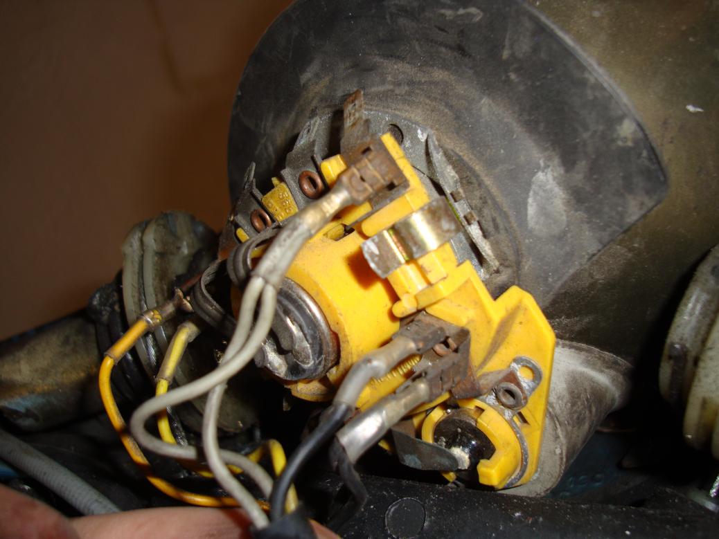

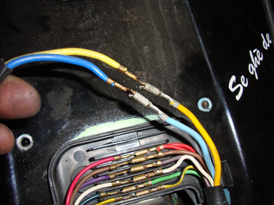

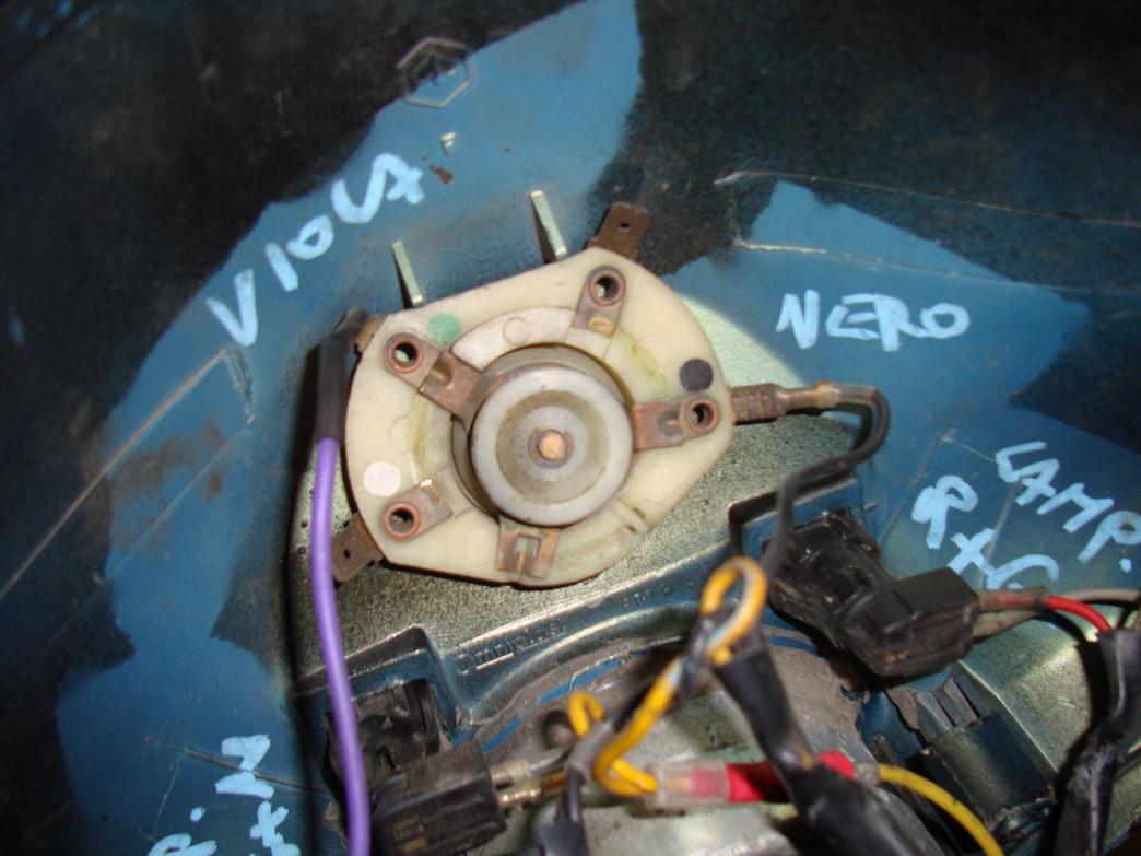

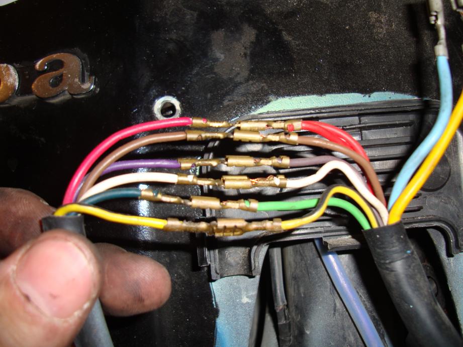

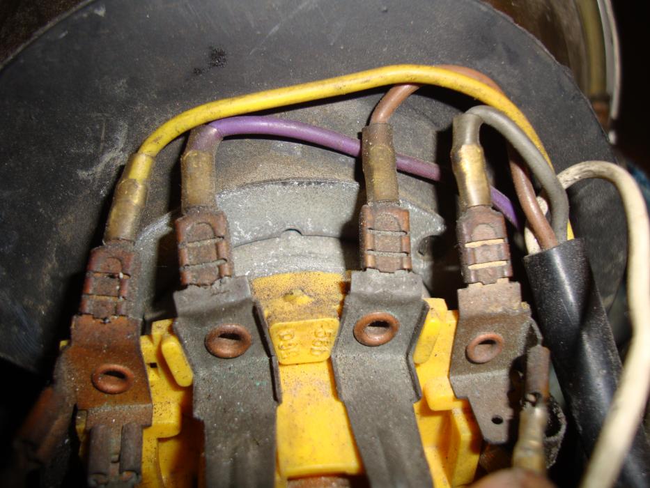

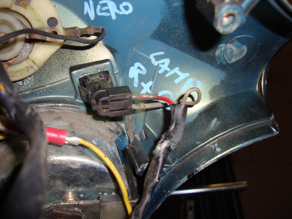

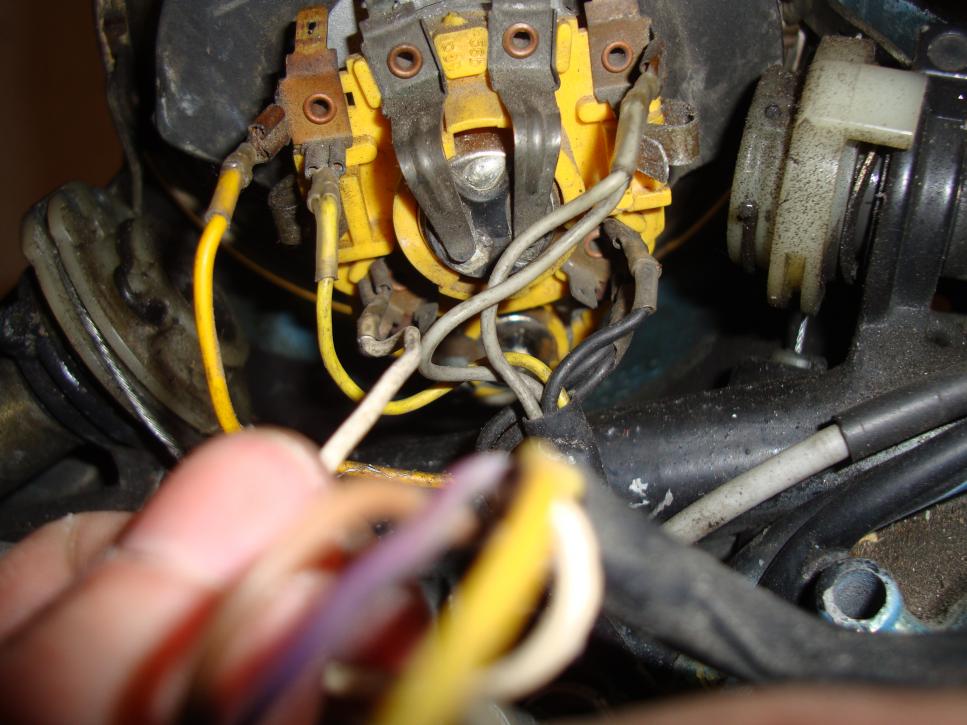

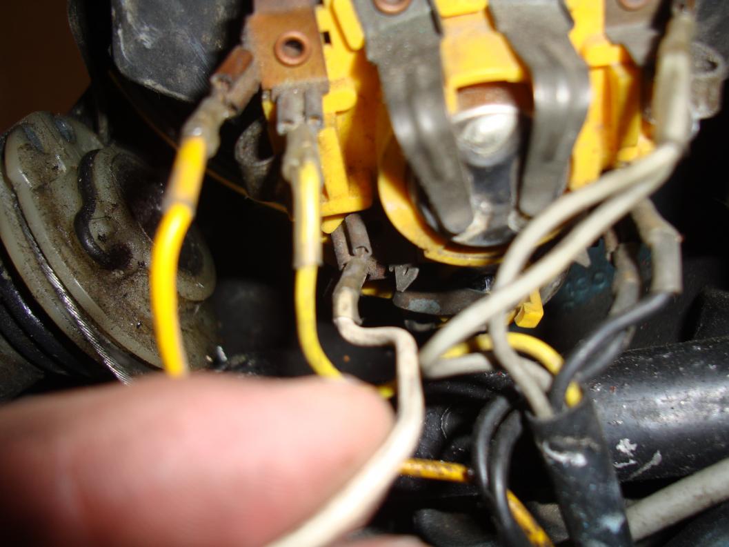

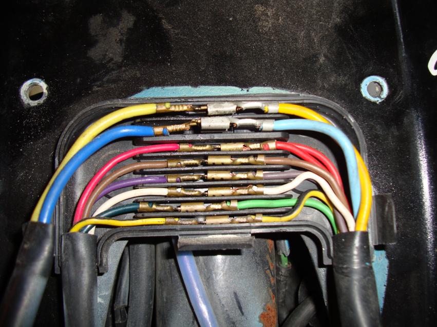

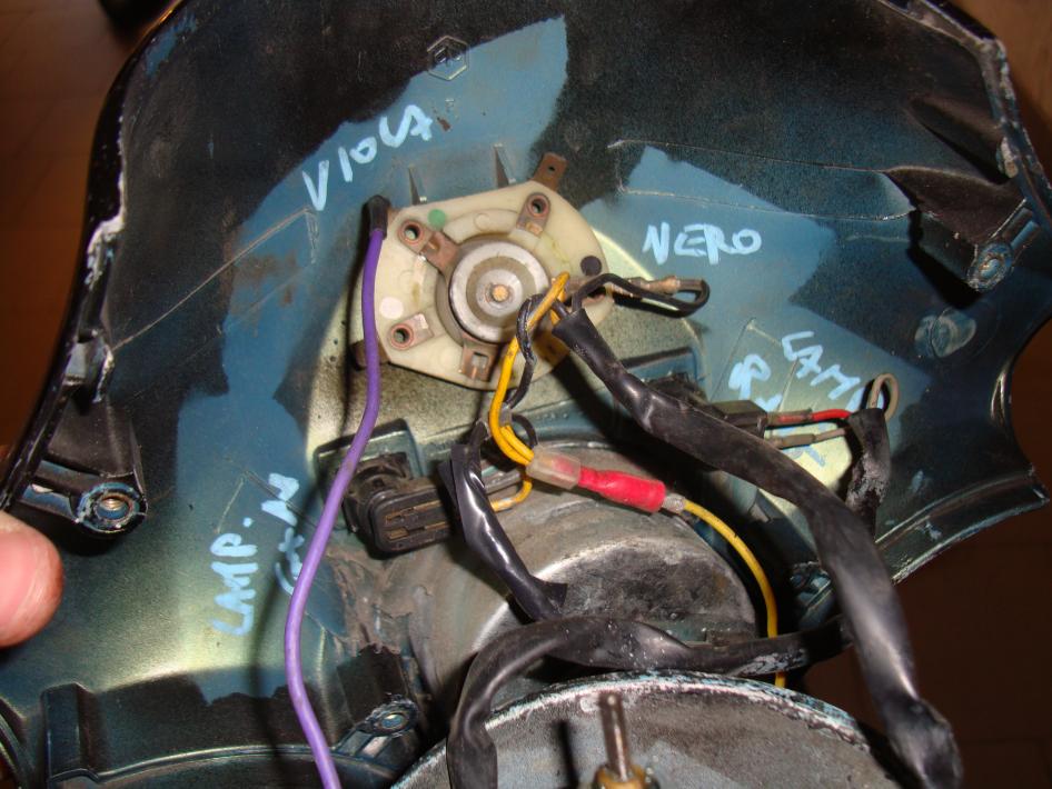

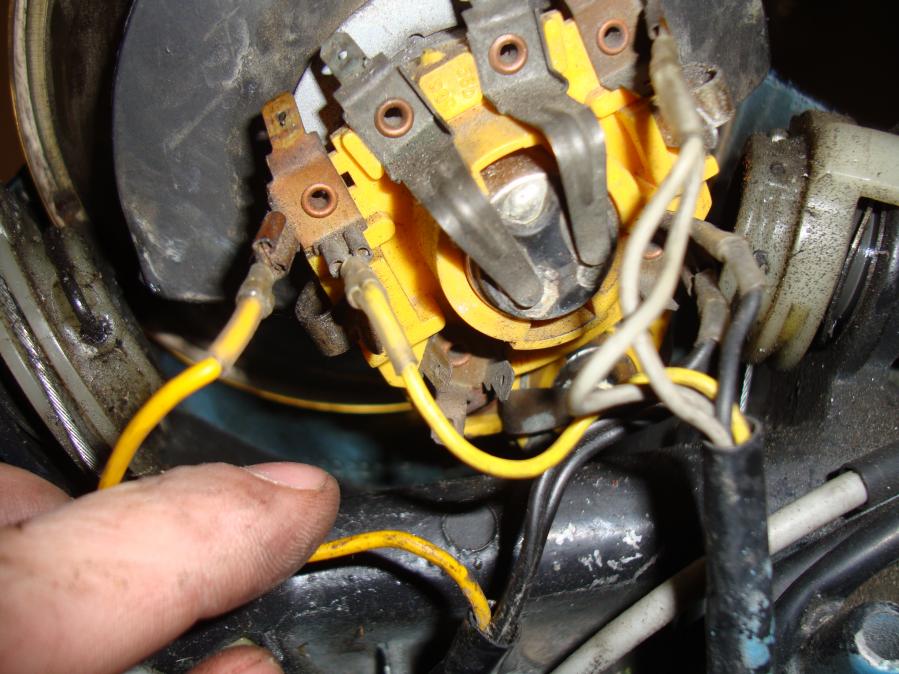

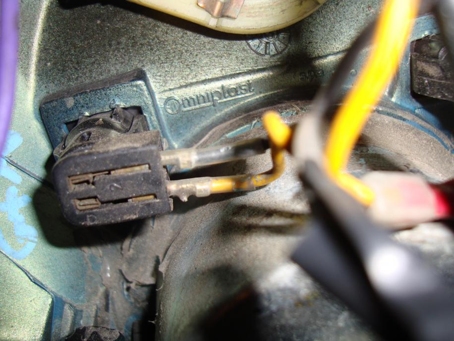

Queste foto sono dalla mia Vespa.... è un PX125e dell'83 senza batteria.... non so se i collegamenti sono uguali alla tua 200..... io te le posto ugualmente....
si vedono i collegamenti per il blocchetto chiave e quelli del faro....
se ti possono essere utili ho anche le foto dei collegamenti della scatola che si trova sotto il nesello... ma quelli, con i colori, non puoi sbagliare...

Grazie, sei stato molto utile.
Una cosa, nella foto n. 7, dove si vede la connessione della spia, ci sono i due fili, che come dicevo io, sono ROSSO e GRIGIO, e vengono da un unico gruppo di fili. Eventualmente si riesce a vedere da dove proviene???
Altrimenti fa niente, e grazie
Ho guardato da dove arrivano il cavo rosso e quello grigio che dici.... ad essere sincero non wi da dove pantano di preciso....ma fanno parte di tutto quel fascio di cavi che arriva dal canale del telaio.... dove passano anche le Guinea dei cavi per intenderci....
Magari qualcun altro può essere più preciso...
EUREKAAAAAAAAAAAA
Tutto risolto e funzionante!!! Grazie a voi.
Neanche un meccanico Piaggio mi aveva dato spiegazioni buone, tant'è che ro ancora qui a chiedere.
Quei due fili che vanno alla spia, in effetti fanno parte del fascio a tre fili compreso il VERDE che va alla chiave.
