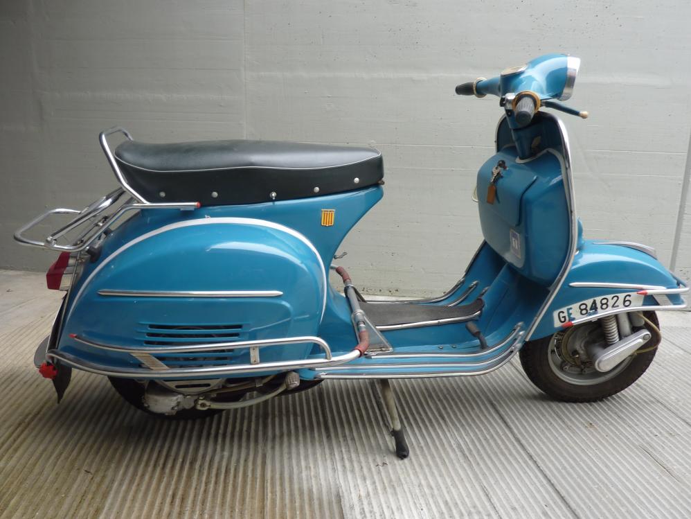

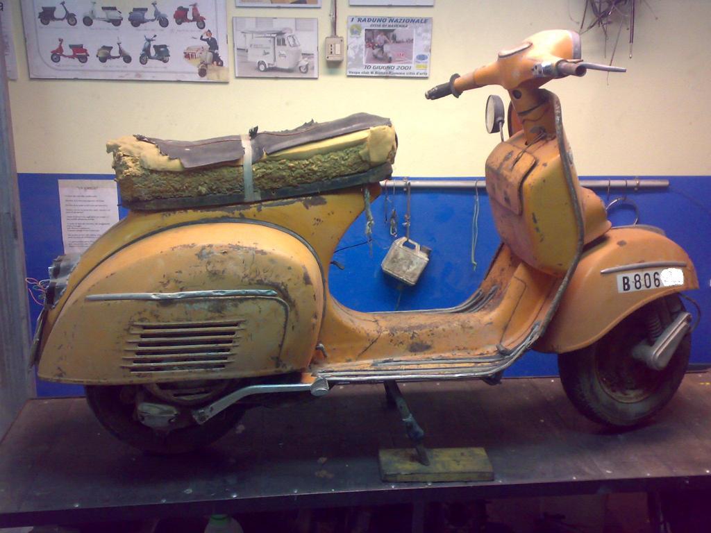

Il telaio della Vespa 160 è sempre rimasto lo stesso, ed assomiglia alla 180 SS , anche se, cosa anomala, il pedale del freno è simile al Primavera con il suo bel buco nel pavimento.
Lo scudo ha anche una profilatura strana, leggermente rastremato in alto.
Anche i cofani si aprono come la 180 SS , con quello lato ruota di scorta amovibile.
Il motore poi è tutto un programma.....

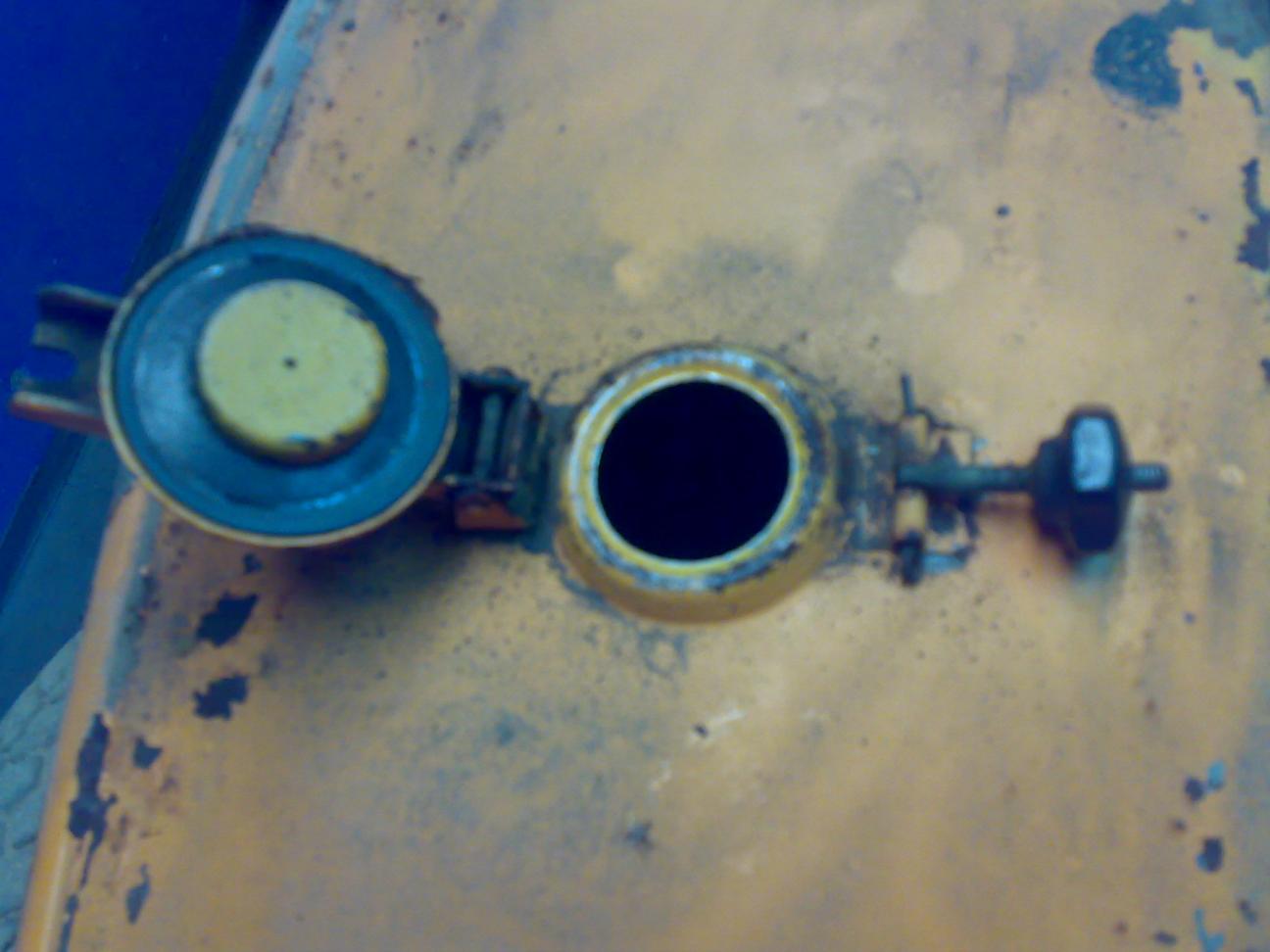

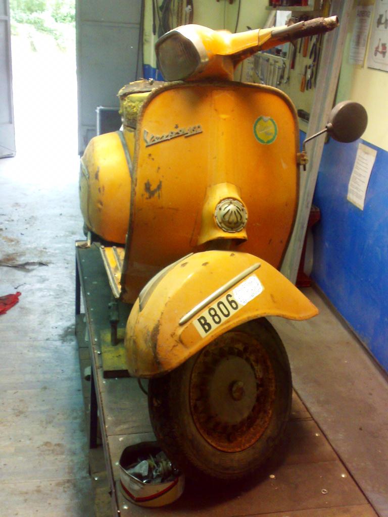

Effettivamente il telaio è unico, molto simile alla 180 ss ma ha lo scudo molto più stretto specialmente nella parte superiore e cosa strana ha già il pedale della primavera sistema che sui telai grandi in Italia hanno adottato molto più tardi (PX), inoltre ha il serbatoio normale come le sprint,gl,ts ecc. ma con il tappo della benzina piccolo come le telaio piccolo
La componentistica è al 90% uguale a quella italiana, fatto salvo per il devioluci il bordoscudo la marmitta e l'esagono anteriore che ha la scritta Motovespa anzichè Piaggio.
Navigando sui siti spagnoli ho trovato il devioluci e il bordoscudo ma mi sono accorto che anche sui siti dedicati alla vespa di restauri e originalità ne sanno poco o nulla, infatti nessuno tra gli appassionati e i vari rivenditori mi hanno saputo dare lumi sui dati matricolari e sui colori, tutti rispondono che basta farla arancio o blu a piacimento.
Per l'arancio (907) non ci sono proble è lo stesso delle nostre vespa italiane mentre mi piacerebbe sapere se in base al numero di telaio poso farla blu che dovrebbe essere il blu pavone o l'azzurro cina.

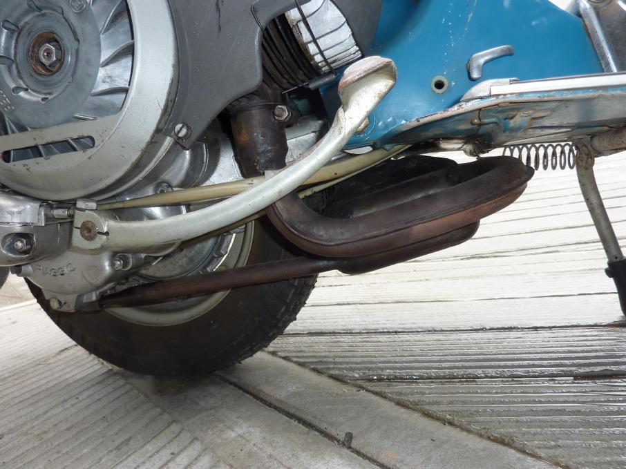

Il motore, fa un rumore particolarissimo vista la strana forma della marmitta e gira in modo molto regolare grazie all'accenzione elettronica, somiglia molto al motore della 160 GS e spero che la componentistica sia uguale a quella italiana, da segnalare che la bobbina esterna, pressochè uguale a quella della rally, è situata sotto il serbatoio nella parte alta del telaio dove nelle nostre Vespa si avvita il gancio portaborse, sicuramente più al riparo dagli agenti atmosferici.

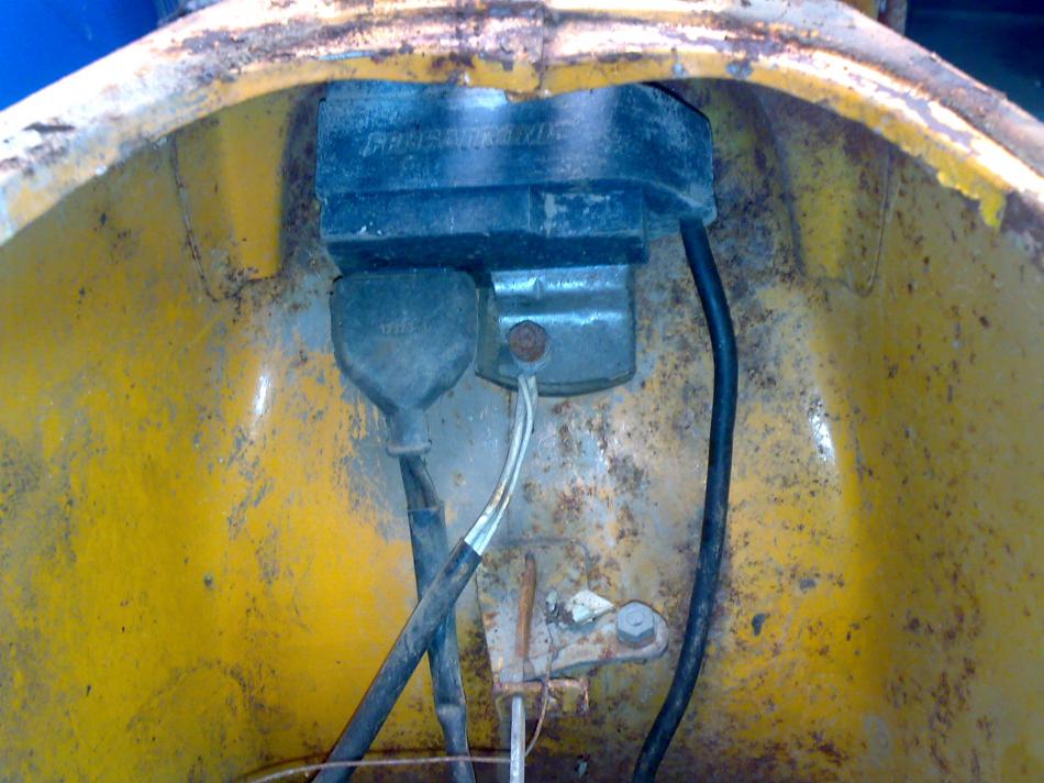

La centralina esterna sembra quella del Rally ma è completamente diversa per i valori di funzionamento.
Ed il volano era stranissimo, con rocchetto interno allo statore.

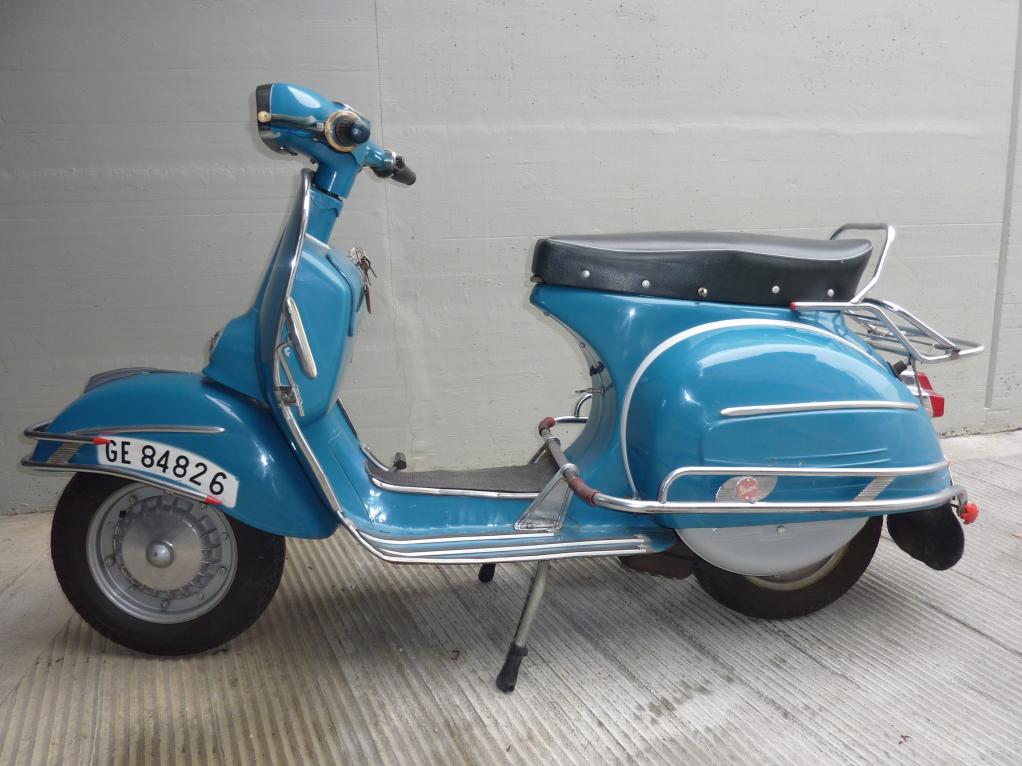

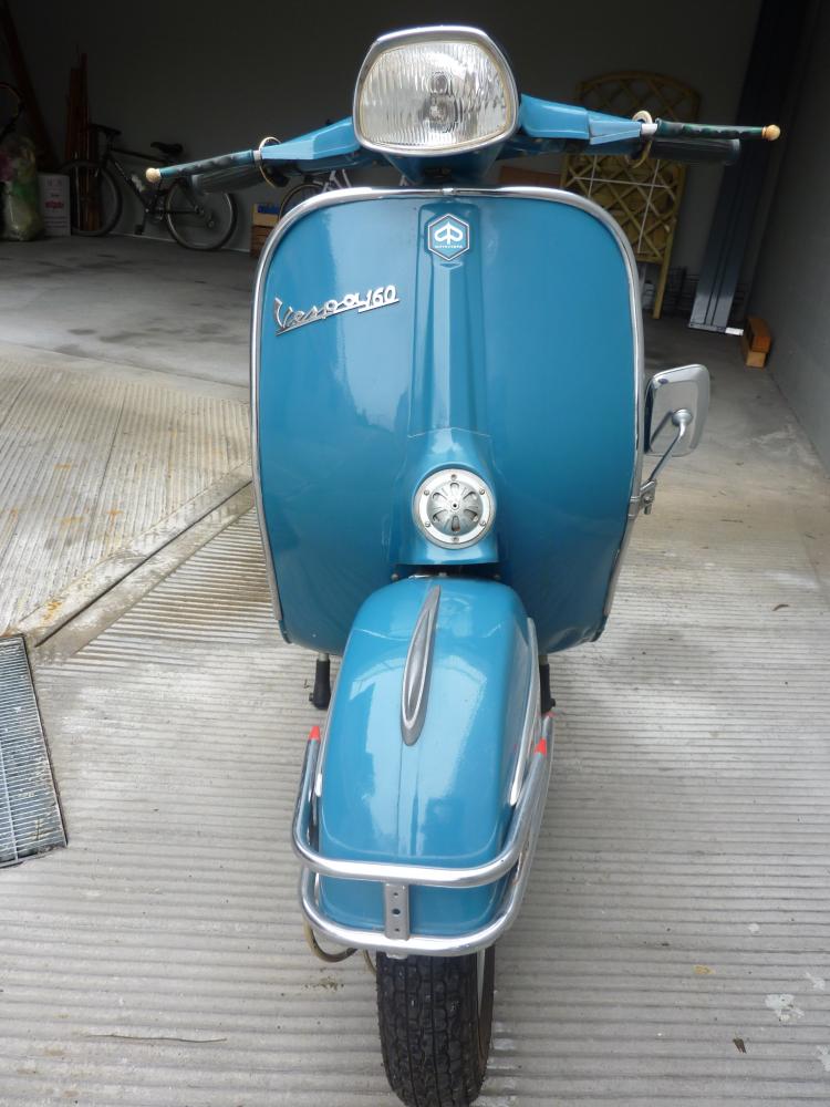

Se ti interessa, quando riesco farò delle foto alla mia Vespa 160, giunta sino a oggi in condizioni di conservazione eccellenti e meno di 6000 Km percorsi effettivi.
E questo per una Vespa spagnola è una rarità....

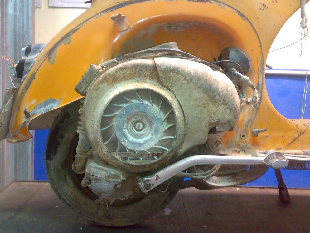

L'accensione è una Femsatronic, e lo si legge sia sul volano che sulla centralina. Logicamente non si sono mai viste centraline di una marca e piatti statore di altra ( ogni costruttore lavora su segnali elettronici differenti).

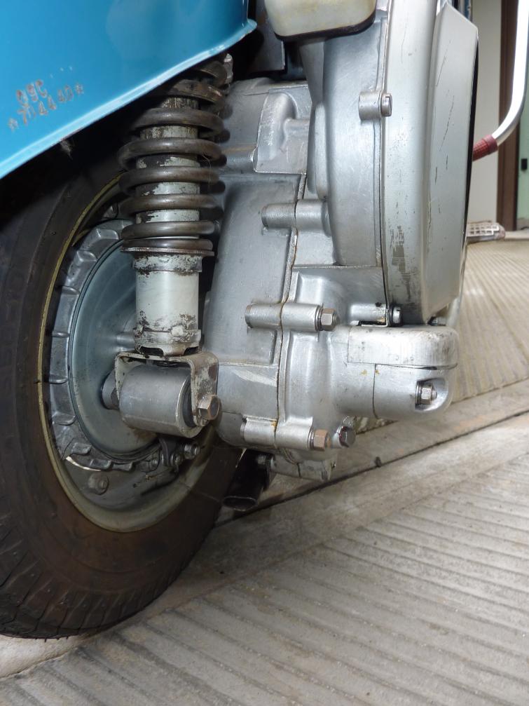

invio tre foto del motore in cui si vedono bene i carters predisposti per il carburatore SI ( valvola rotante), ma con il foro di ammissione chiuso di fusione.
Questa è la prova che in Spagna a quei tempi non erano in grado di fare in grande serie accoppiamenti precisi Albero motore/carters, tipici dei motori Piaggio a valvola rotante.

Oltre alla particolarissima Femsatronic, c'era un cilindro dedicato con collettore flangiato sull'aspirazione ( simile al nostro GS 150).
Ed il carburatore ( Amal, IRZ oppure dell'Orto), era un 20 mm appositamente realizzato.
