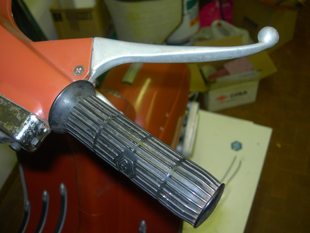

quindi le leve sono come queste?
oppure queste
A PS vai di sabato? certo potremmo incontrarci, magari mi dai qualche dritta per non prendere inchiapettate!!
Modificato da Manza
volentieri!!!come ci riconosciamo? penso di sabato!!le leve per la '77 sono esattamente la seconda foto, quelle smontate!!proprio loro, ovviamente le dovresti trovare originali!!!!fanno anche staccare diversamente la frizione! ps inoltre alle gomme, la Continental fa anche camere d'aria che sono ottime e costano quanto le Michelin anche 'che cosetta meno!!!!mandami se vuoi il tuo numero che se arrivo il sabato ti chiamo.!
