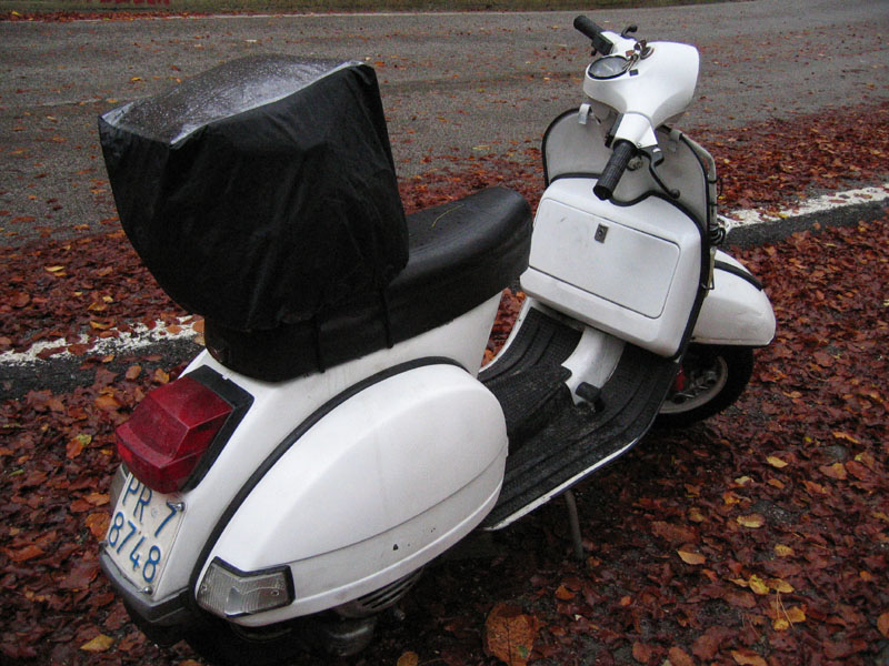

sig.tanzi Inviato 8 Novembre 2004 Segnala Inviato 8 Novembre 2004 jaco, esiste solo una gomma s1 tutto il resto è noia e sul bagnato con foglie è anche molto più divertente ah ah ah Cita
pacomino Inviato 8 Novembre 2004 Segnala Inviato 8 Novembre 2004 jaco, esiste solo una gommas1 tutto il resto è noia e sul bagnato con foglie è anche molto più divertente ah ah ah Ah, ah, ah!!! Cita

quartamarcia Inviato 8 Novembre 2004 Segnala Inviato 8 Novembre 2004 jaco, esiste solo una gommas1 tutto il resto è noia e sul bagnato con foglie è anche molto più divertente ah ah ah Ah, ah, ah!!! che diavolo c'è li sotto??? un televisore??? Cita
sig.tanzi Inviato 9 Novembre 2004 Segnala Inviato 9 Novembre 2004 ssshhhh, quarta non farti sentire che poi lo vogliono tutti Cita
