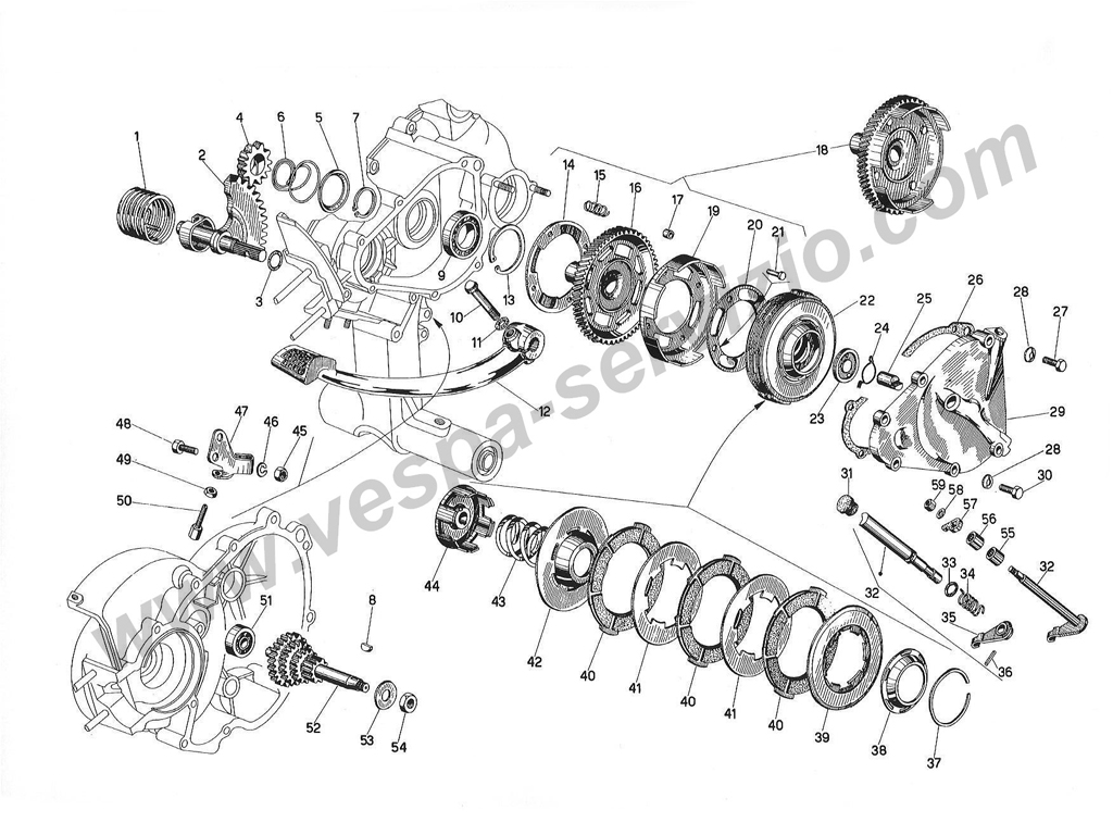

massits Inviato 19 Aprile 2011 Segnala Inviato 19 Aprile 2011 http://www.officinatonazzo.it/files/bartosnc2009_Files/Foto/6317_1.JPG qualcuno mi spiega come si smonta la leva dal coperchio ? la vespa mi perde olio e mi sa che devo sostituire gli O-ring grazie ImageShack® - Online Photo and Video Hosting ImageShack® - Online Photo and Video Hosting http://www.vespaforever.net/Public/data/tesko/20091280186_T2%20-%20Frizione,Leva%20Avviamento.jpg Cita
massits Inviato 19 Aprile 2011 Autore Segnala Inviato 19 Aprile 2011 ImageShack® - Online Photo and Video Hosting Cita
cuccugiangiu Inviato 19 Aprile 2011 Segnala Inviato 19 Aprile 2011 devi aprire il tappo frizione togliere il nottolino e la levetina che lo spinge e sfilare il braccetto e' semplicissimo. Ciao Cita
cuccugiangiu Inviato 19 Aprile 2011 Segnala Inviato 19 Aprile 2011 Dimenticavo prima di tutto devi smontare la molla che tiene il bracetto sul tappo frizione dopo lo sfili. Cita
