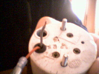

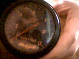

Stesso problema, o quasi.
Ho trovato un CEV da cui escono un filo rosso e uno grigio; sul mio PX200E ho collegato il rosso alle luci e il grigio a massa ma non funziona un cavolo.
C'è un altro tipo di collegamento?
O un modo per provare il contagiri?

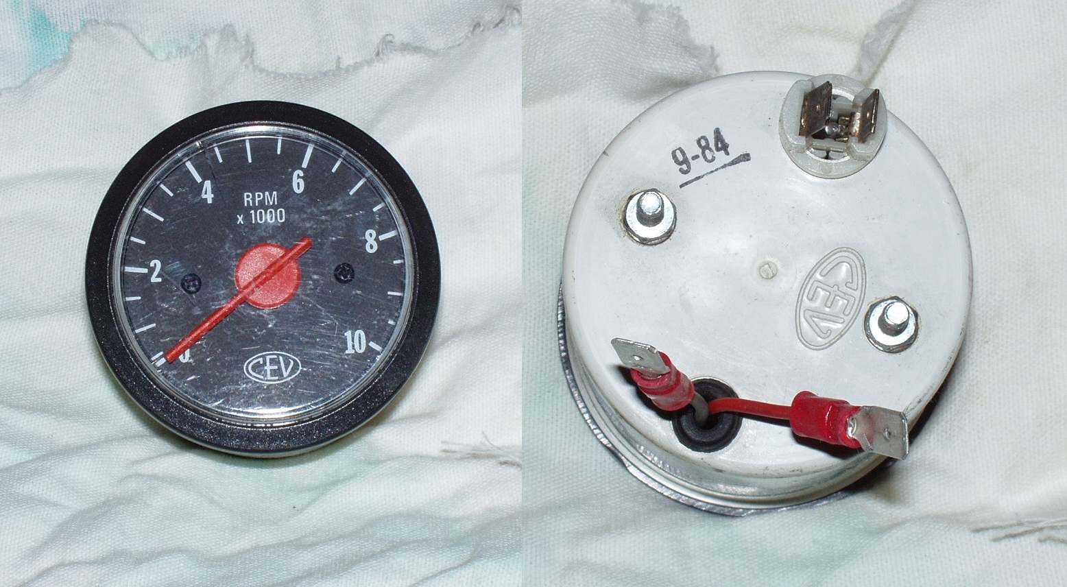

Il criterio di funzionamento è lo stesso, i due faston che vedi in più nel mio sono i contatti per la lampadina dell'illuminazione.
Se non ho visto male sul fondo del tuo contagiri c'è un foro; li ci andrebbe la lucetta.
