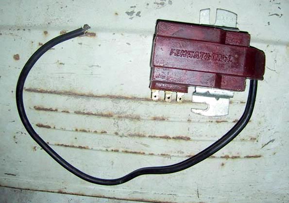

vespamodelli Inviato 29 Novembre 2004 Segnala Inviato 29 Novembre 2004 Ci vuole occhio ai mercatini più che culo!!! Ad Agira come a Imola!!! Comunque guardate questa immagine ufficiale Piaggio per la Krukklandia . . . femsatronic azzurra. Noi ne abbiamo trovate ance di nere sempre identiche in tutto alle aragosta. Il prezzo? . . . la domanda fa il prezzo, l'occasione fa l'uomo ladro e l'occhio allenato fà l'uomo fortunato . . .
Uno Inviato 29 Novembre 2004 Segnala Inviato 29 Novembre 2004 sul mio motore la femsatronica e di una plastica bianca semitrasparente.... Non gli mancava certo la fantasia..
