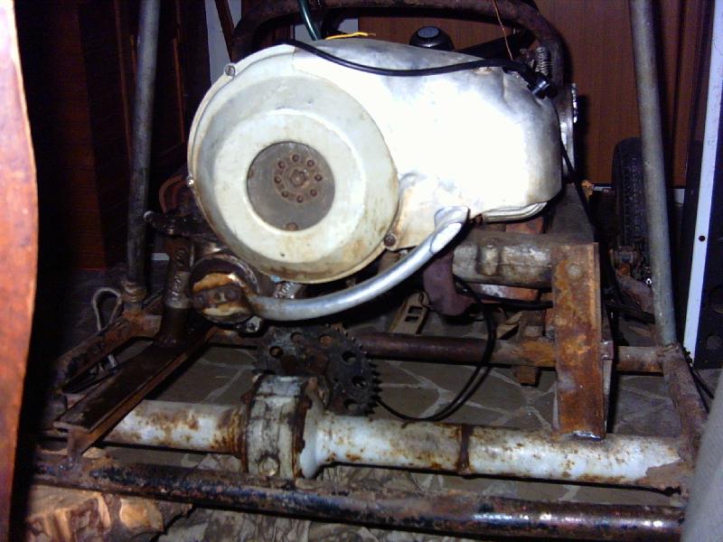

Ciao ragazzi,ho trovato per caso questo motore vespa che è tutt'ora su un go-cart artigianale.sapete dirmi a quale modello di vespa appartiene è di che anno è?grazie ciao.Ah,questi sono i numeri di serie del motore; vm2m 088018.
se non erro è il motore di una faro basso, escludendo i modelli V31-33 ('51- '52) potrebbe trattarsi di un motore della vespa prodotto dal 53 al 57.
magari altri che hanno + esperienza ...... ti potranno sicuramente aiutare.
ciao
Comunque sta benissimo anche lì!! Io riporterei a nuovo il kart! Azz.. Kart-Vespa del '54 artigianale.. pezzo non raro ma UNICO ..o no? :shock:
Eheheh non sono infrequenti questi innesti, Sergio qui da noi ce ne sono parecchi ... fino a qualche decina di anni fa tanti vericelli per tirare su i gozzi li facevano artigianalmente con i motori delle vespe! :D

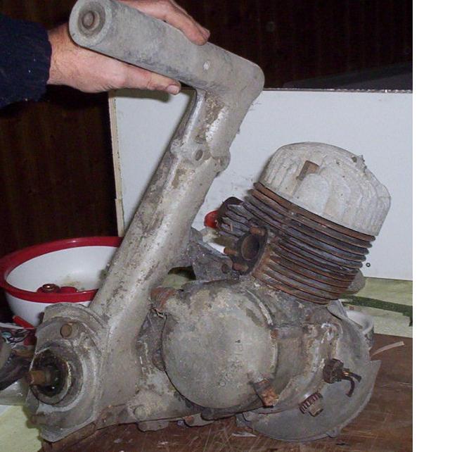

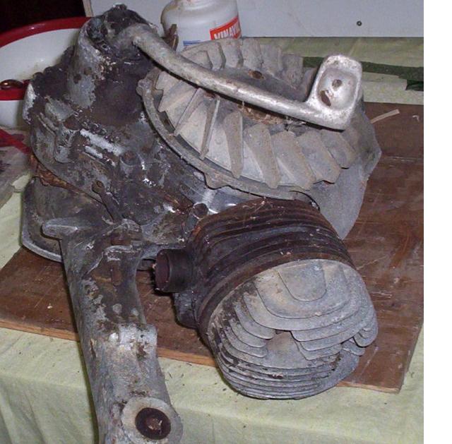

Trovato!! il numero e' VN1M *044627* e il motore e' questo:
dove trovo di cosa si tratta?
motore2_115.jpg.8fabe77a7bbf7adb3aa77fc9
motore_295.jpg.a6f8ec21ee3591eede20f0180
motore2_115.jpg.751a56e940312647d2cc3658
motore_295.jpg.3e27d0f7e82132fbe23c1bd12
motore2_115.jpg.936785f99591f189acd250ac
motore_295.jpg.32fb447ea6bd409ed6c5725dc
Esatto elaboronero è di un faro basso del 1954 appartenuto ad una Vespa con telaio VN1T, miscela al 5%...peccato abbiano tagliato la traversa motore dove vanno le ganasce del freno posteriore...
