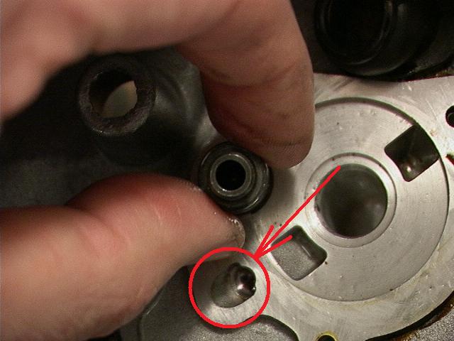

per francesco,allora mi son deciso a smontare il tutto,tolto il coperchio pompa,tolto vaschetta,ma io sto fermo in teflon non lo trovo,ma è sotto la vaschetta? perchè vedo una vite bloccata da una rondella piegata,ma non vedo altro.puoi indicarmi di preciso dov'è? ciao
Non so cosa intendi per "vaschetta", comunque aperto il coperchio della pompa (le 3 viti) e tolta la pompetta (l'ingranaggio dentato che si vede) sotto appare come la foto che ti allego: nel cerchietto il foro nel quale è infilato il fermo e dietro la molla. Te l'ho detto che è un lavoro un po' "chirurgico"! _ok_

Non so cosa intendi per "vaschetta", comunque aperto il coperchio della pompa (le 3 viti) e tolta la pompetta (l'ingranaggio dentato che si vede) sotto appare come la foto che ti allego: nel cerchietto il foro nel quale è infilato il fermo e dietro la molla. Te l'ho detto che è un lavoro un po' "chirurgico"! _ok_[ATTACH=CONFIG]63134[/ATTACH]
trovato! dovevo mettere gli occhiali,ho preso una molla della tastiera di un mangianastri vecchio,provata e va bene.ora non mi resta che aspettare domani e vedere se tiene.la molla è uguale ma leggermente più dura.grazie per l'aiuto
