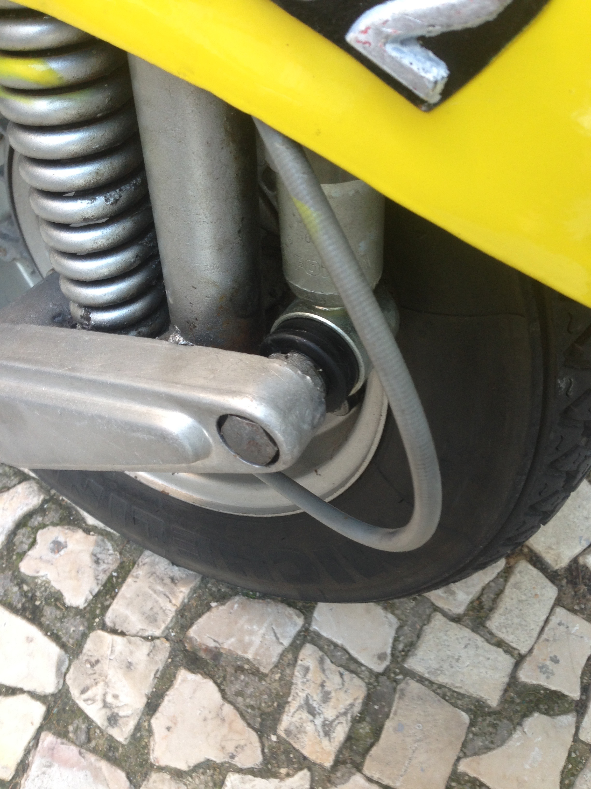

Ho una vespa Rally 180 da poco. Da qualche giorno mi sono accorto che il SIlent Block dellÔÇÖammortizzatore anteriore è uscito di sede.. :o
Oggi lÔÇÖho smontato, e stranamente è molto più corto della sua sede nellÔÇÖammortizzatore, con molto difficoltà lÔÇÖho reinserito e metà circa, e dopo pochi km è uscito di nuovo. Quando prendo una buca si sente un botto. Cacchio.
Detto questo, siccome ho notato che lÔÇÖammortizzatore non fa un gran che il suo lavoro (silenblock a parte) vorrei cambiarlo visto che cmq non costa una follia. altra cosa, io non peso proprio poco, e siccome spesso porta una passeggero il peso aumenta non poco. Vivo in una città con parecchie buche e strade in pietra per cui le routine piccole della Rally fanno sentire molto la strada.
Secondo voi quale è un buon ammortizzatore e magari molla per questo tipo di uso? Principalmente viaggio in città con quale gita fuori porta...

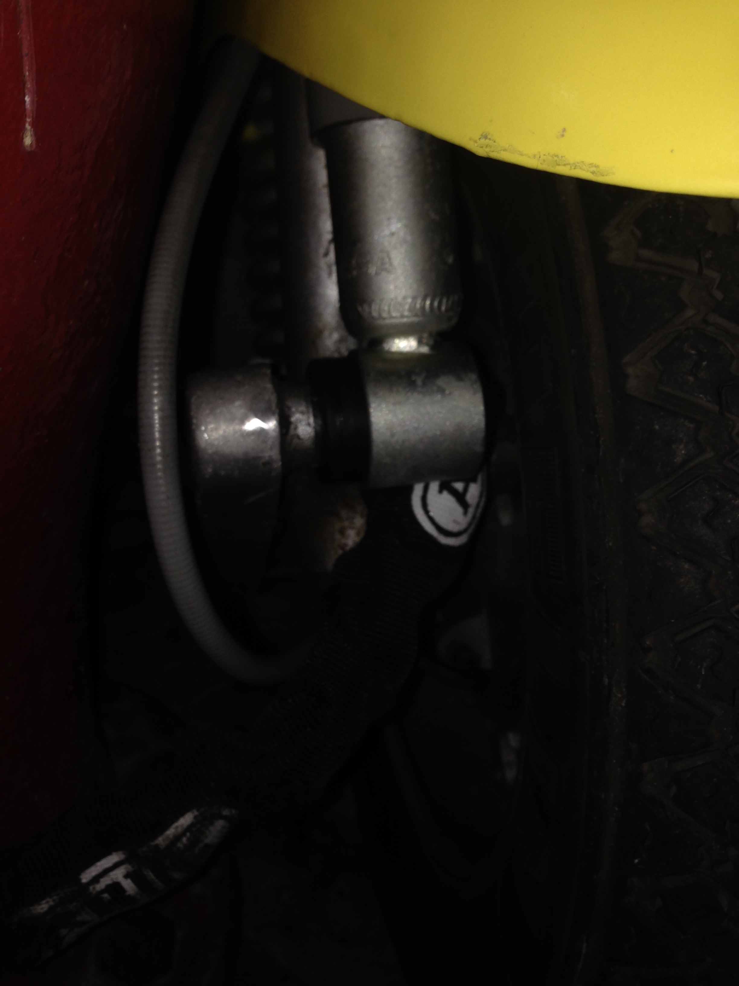

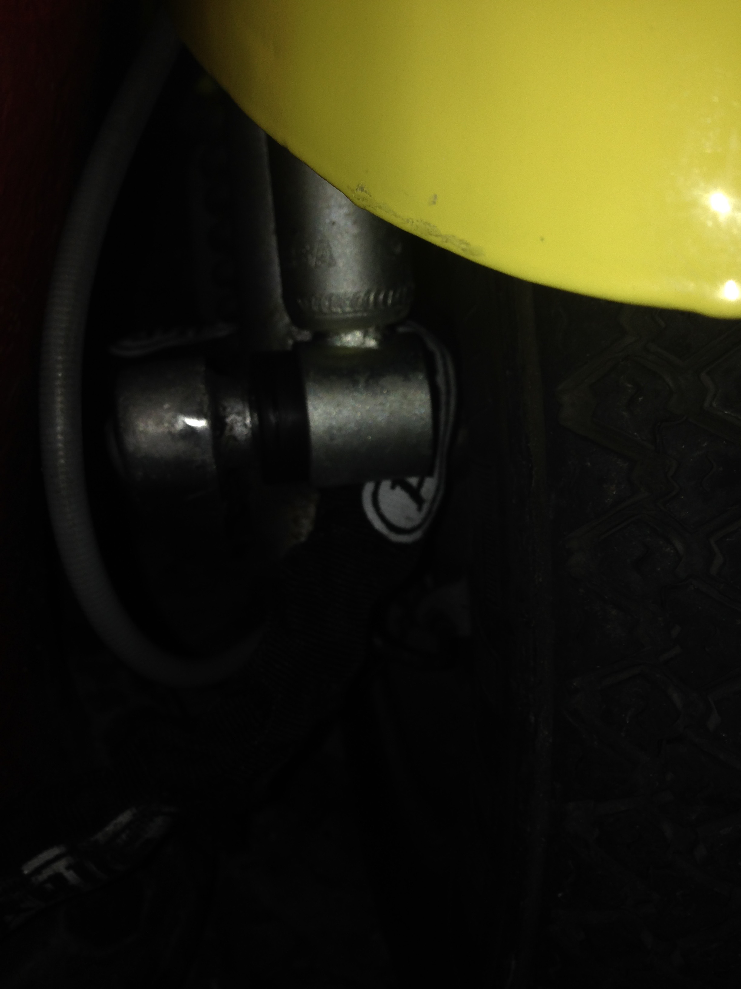

Una cosa parecchio strana... tra lÔÇÖaltro sta uscendo sempre di piu. Scusate le foto, ma era scuro e non si vede un pippero... domani le rifaccio...Tra lÔÇÖaltro domani arriva una tipa e vorrei scorrazzarla in giro... MERDA!
Son 36 anni che giro con la vespa ma una cosa simile non l'ho mai vista!
Spero che sia solo un ricambio di m...... come quelli che purtroppo si trovano oggi, personalmente ti consiglio di contattare il ricambista e di lasciare ferma la vespa. Secondo me ti conviene smontare tutto e controllare bene che non ci siano dei guasti al biscotto.
Francesco
No, la vespa non ha niente di strano, sono gli ammortizzatori che sono di merda, successo anche a me sula Sprint veloce, uguale ! Non andarci in giro così, butta via l'ammortizzatore e orientati su qualcosa di un po' più costoso, il mio sulla Sprint non era durato neanche un anno
Ecco una foto decente.
Ma che cazzo! Mi era successo con il suo ammortizzatore originale, e pensavo fosse da cambiare cosi tanto che cÔÇÖero ho cambiato tutto, anche perchè il SilentBLock non riuscito a rimandarlo in sede. Ho preso un ammortizzatore RMS da SIPScoter.
