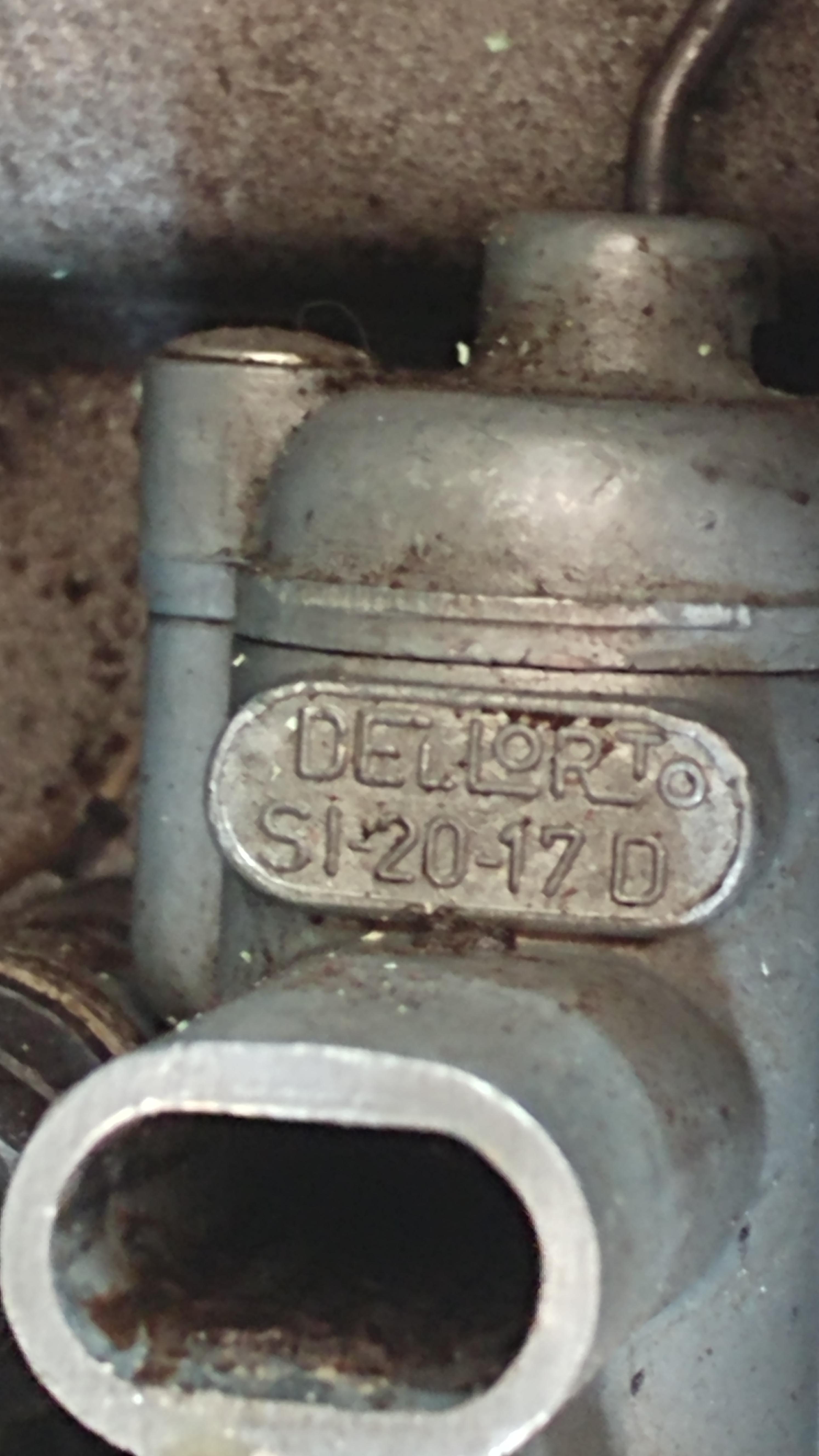

A proposito ne approfitto qua per delle informazioni proprio sulla 125 GT, premetto che l'ho recuperata e restaurata a nuovo, solo ho un dubbio... Il motore monta proprio questo carburatore il dell'orto SI 20/17D ma ho notato che dietro la testata compare il simbolo piaggio e il numero 150... Il mio dubbio è... Il numero 150 è riferito alla cilindrata o era un identificativo di quel tipo di testata? Perché non vorrei che quel motore sia stato modificato dato che in originale deve essere 125 per il VNL2T...

No il motore era gia completo e perfetto. È stato smontato per la verniciatura del telaio e poi pulito e rimontato, ovviamente è un VNL2M quindi il motore della 125 GT e con quel carburatore postato in foto... Altrimenti non avrebbe passato le verifiche per iscriverla all'ASI...

So come già ti hanno detto la testata del 150 può calzare sul cilindro 125 ma ho dei seri dubbi sull'effettiva tenuta e vedendo che è una seconda serie dall'anno di immatricolazione sicuramente in origine montava la sua. Il carburatore che monta è corretto ma anche questo non serve a capire se sia il gruppo termico originale in quanto dalla seconda serie Sprint e GT montavano identici carburatori con lo stesso settaggio come getti:
