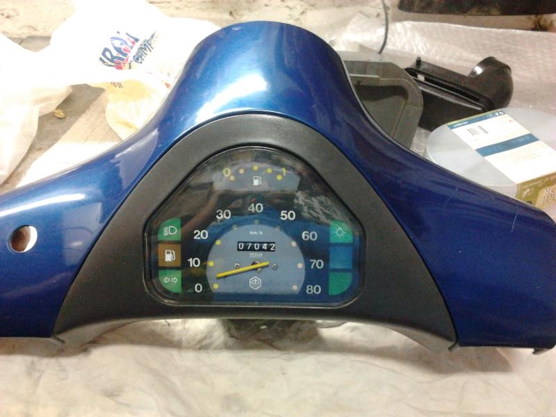

marcobiondo Inviato 17 Settembre 2019 Autore Segnala Inviato 17 Settembre 2019 più di 80 intanto non penso che posso fare se non voglio sfasciare il tachimetro visto che il mio ha fondo scala a 80 Cita
Rustymined Inviato 17 Settembre 2019 Segnala Inviato 17 Settembre 2019 e gia, ci vorrebbe quello della 125, difficile da trovare, e molto costoso purtroppo. Cita
