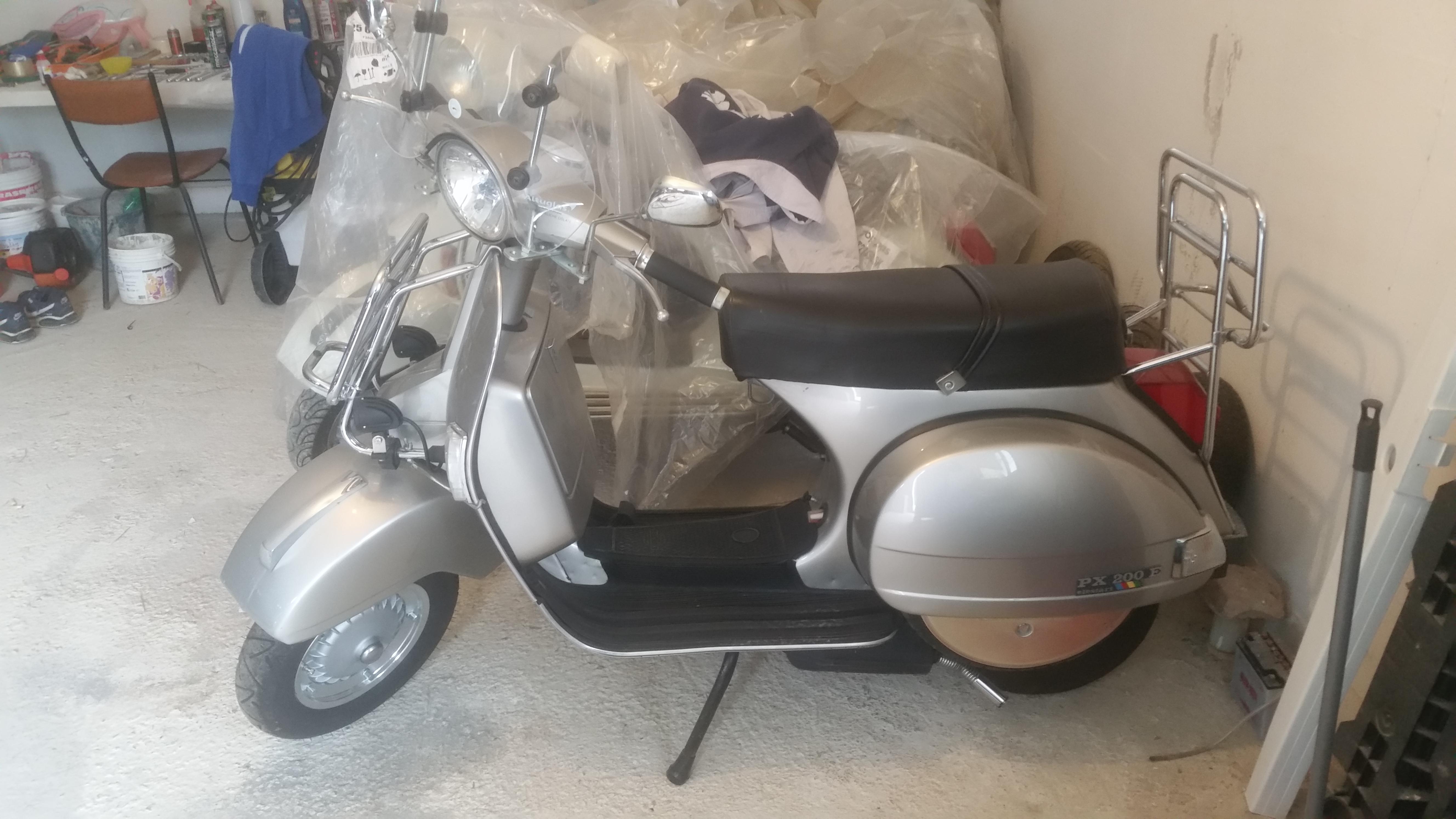

GABRIELETUTI Inviato 26 Marzo 2020 Autore Segnala Inviato 26 Marzo 2020 Allego foto vespa dopo restauro Cita
