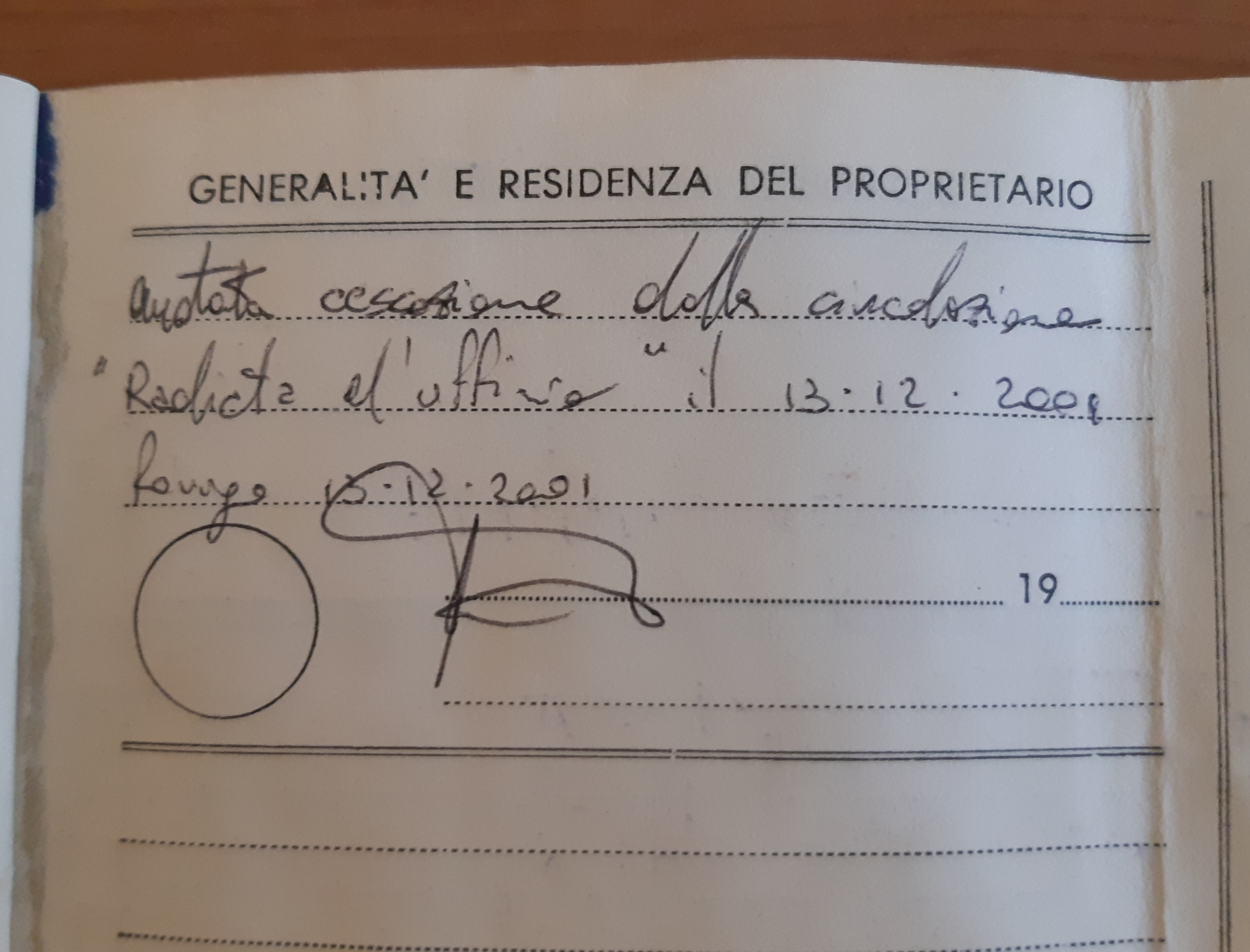

NicolaC Inviato 13 Novembre 2020 Autore Segnala Inviato 13 Novembre 2020 Grazie a tutti per le risposte, vi aggiorno: visura on-line non disponibile, sto cercando di andare al PRA di persona ma c'è il contingentamento degli accessi e sono 100 km…. per quanto riguarda l'annotazione della radiazione a libretto, ve la allego. Io non l'ho mai vista prima. Tra l'altro la data è "recente". Mah….. Cita
Alevespa Inviato 13 Novembre 2020 Segnala Inviato 13 Novembre 2020 Mah.... un timbro del PRA non dovrebbe essrci? o della MCTC... Cita
NicolaC Inviato 13 Novembre 2020 Autore Segnala Inviato 13 Novembre 2020 11 minuti fa, Alevespa ha scritto: Mah.... un timbro del PRA non dovrebbe essrci? o della MCTC... Secondo me no, come non dovrebbe esserci nemmeno questa annotazione 😁 (che infatti è stata scritta nelle "generalità del proprietario") Credo sia solo libera espressione di uno sportellista del PRA….. Cita
Alevespa Inviato 13 Novembre 2020 Segnala Inviato 13 Novembre 2020 No in effetti...le radiazioni di uffico non venivano riportare a libretto.... annotazione postuma .... o dallo sportellista o dal proprietario stesso, dopo aver fatto una visura..... da verificare, comunque Cita
giaggio Inviato 13 Novembre 2020 Segnala Inviato 13 Novembre 2020 ciao a questo punto prova a fare un estratto cronologico via mail; io dovendone fare uno a giugno e non potendo andare al pra di viterbo perche aperto solo il mercoledi su appuntamento, ho fatto richiesta via mail; mi hanno fatto pagare 25 euro tramite un loro mediatore elettronico di denaro (intendo una cosa tipo paypal) e il giorno dopo avevo l'estratto cronologico nella posta in arrivo! Cita
GiPiRat Inviato 13 Novembre 2020 Segnala Inviato 13 Novembre 2020 Ci sono 3 incongruità: la prima è quella scritta sul libretto, la seconda è che non sei riuscito a fare una visura visto che la vespa risulta radiata nel 2001 (se è vero) dovrebbe essere nel database del PRA e la terza è che non dovrebbe essere stata radiata, visto che nel 2001 aveva più di 30 anni e l'art. 63 della Legge 21 novembre 2000, n. 342, sul bollo dei veicoli storici e/o dai 30 anni in su era già in vigore. Fai pure l'estratto cronologico, magari tramite agenzia, e controlla come stanno le cose. Se è realmente radiata d'ufficio, l'intestatario può opporsi alla radiazione. Ciao, Gino Cita
