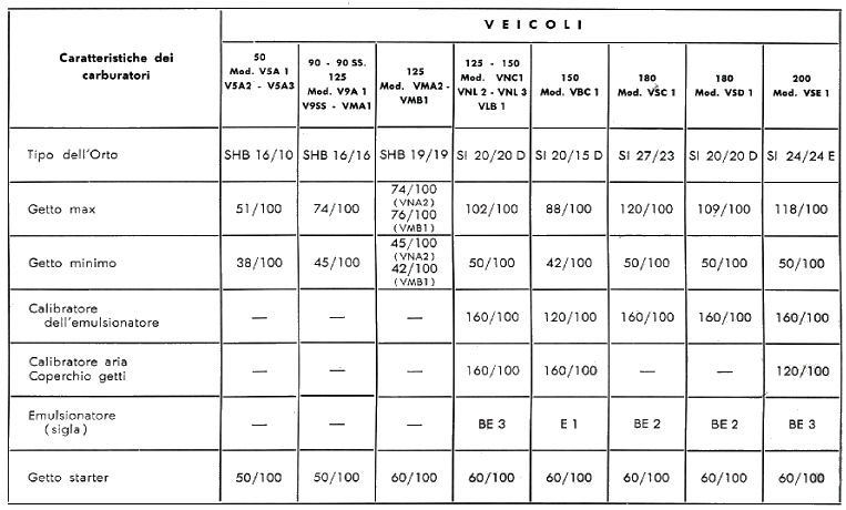

pelle Inviato 3 Aprile 2021 Autore Segnala Inviato 3 Aprile 2021 Carburatore soffiato violentemente più volte e i getti sono quelli standard piaggio ovvero quelli in tabella che segue. Il minimo è 50 invece del 55 poiché c'è questo discorso che il 24 è un prima serie col getto minimo cieco. Cita
