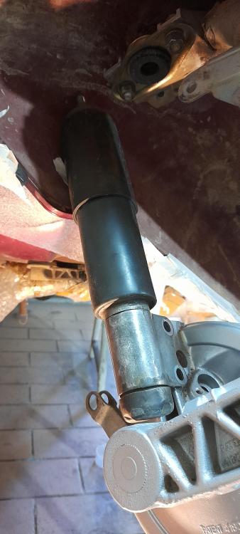

quando ho comprato la Vespa 50 HP aveva l'ammortizzatore anteriore bloccato, come se fosse incastrato a metà corsa e non si muoveva proprio.
Poi l'ho smontato e si è liberato ed adesso funziona bene, anche se non ho capito perchè era incastrato.
Oggi vado per rimontarlo e non ci sono riuscito.
Vi spiego: se lo fisso prima in basso, poi quando vado a ruotare il mozzo per farlo salire ed agganciare sopra, non si riesce ad inserirlo nell'attacco perche risulta troppo lungo. Se invece lo fisso prima sopra, poi non riesco ad allinearlo coi buchi sul mozzo. Sembra sempre troppo lungo.
Allora vi chiedo se per caso devo comprimerlo un po prima di montarlo, oppure c'è un metodo da usare che non conosco?

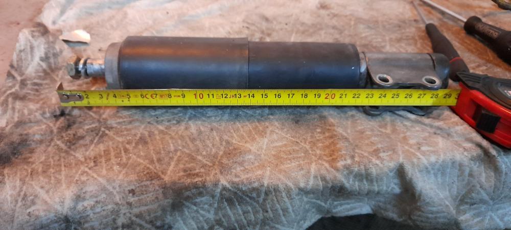

L'interasse dei 2 fori sul piatto porta ganasce, su px è diverso, quindi se l'ammo fosse per px non ti troveresti con i fori.
La lunghezza di quell'ammo, però, non mi torna anche se non è facile fare la misura corretta, che va presa da asse foro inferiore a base appoggio superiore.

Non sono misure precise al millimetro, comunque credo che possano andare:
PK 125 : 275mm
PX: 310mm
Chiedo scusa per la dimenticanza: le misure le ho prese da sotto piattello a cui si fissa sopra alla fine del corpo ammortizzatore.
A parte questo temo che il tuo ammo, dato che era bloccato, ora ha comunque assunto una posizione di troppa estensione.

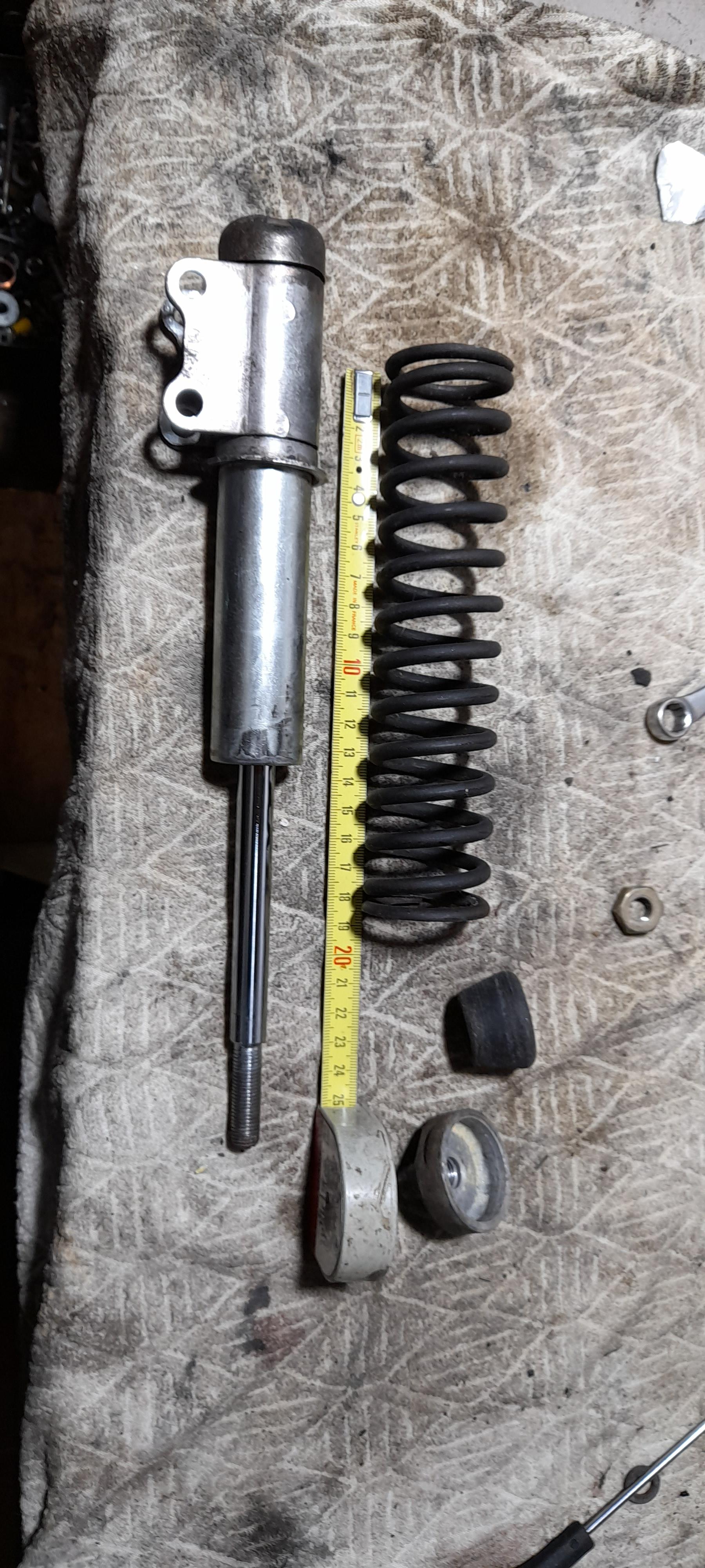

Ciao a tutti dunque poco fa ho smontato l'ammortizzatore.
La molla è lunga poco piu di 18 cm, il pistone scorre bene, forse è un po scarico ma a parte questo non vedo nulla di strano.

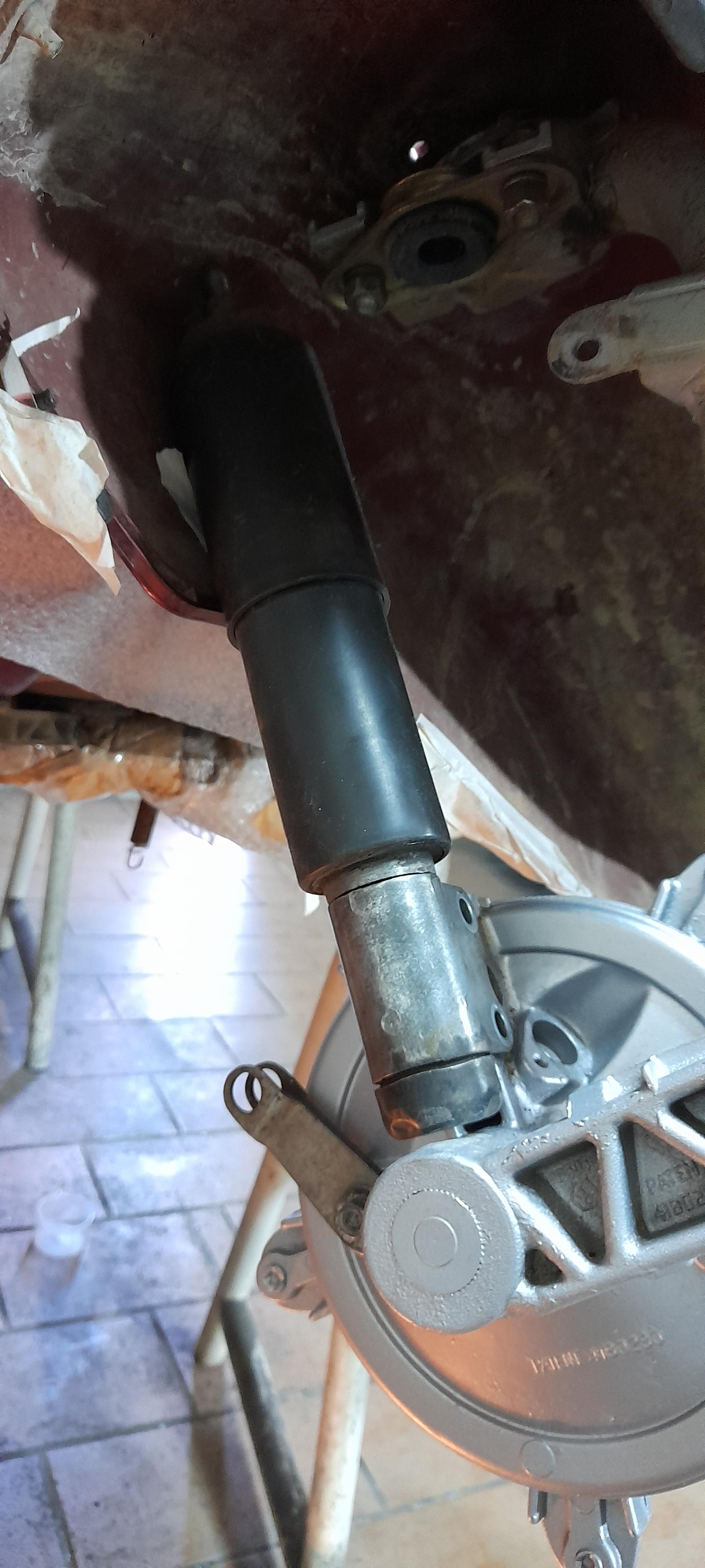

Ho anche riprovato a montarlo ma come si vede dalle foto è troppo lungo. Vedete, l'ho fissato in basso coi due bulloni ma poi in alto non ci va.

Già il fatto che la molla vada in completa estensione fa supporre che qualcosa non vada, perché la molla non deve mai estendersi tutta ma restare un tot compressa, anche quando il pistone è in estensione completa, se poi il pistone fa una corsa superiore a quella che dovrebbe fare ecco che questo porta la molla alla totale estensione.

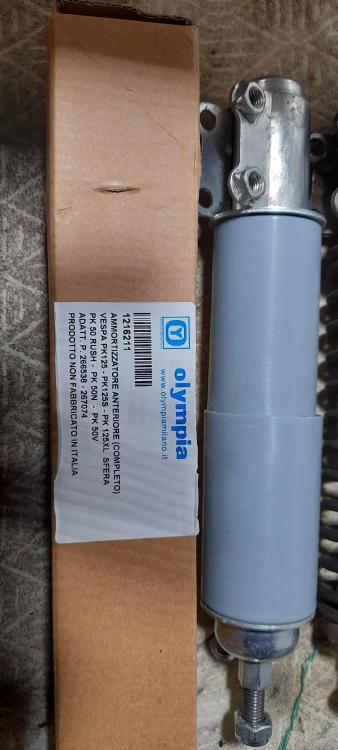

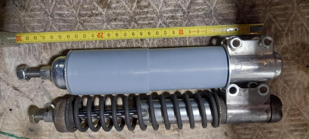

Ciao a tutti riapro questo post perche ho comprato un ammo nuovo, della Olympia. Oggi mi è arrivato, vado al garage, apro la confezione e gia ad occhio mi sembrava uguale a quello vecchio. Le foto si commentano da sole e infatti non ci va, è troppo lungo anche questo.
Adesso che si fa?
Sbaglio per forza io qualcosa, visto che l'altra cosa che mi viene in mente e cioè la forcella piegata è da escludersi perche il manubrio ruota bene, il parafango non tocca da nessuna parte, non si sentono rumori o impuntamenti. L'unico indizio è quello dell'ammo bloccato quando l'ho comprata.
Ragazzi comincio a sentirmi scoraggiato. Cosa ha secondo voi sta forcella che non va?
Adesso siamo sicuri che la lunghezza dell'ammo è giusta e allora perche non ci va? Quale è la corretta procedura per montarlo ( a questo punto la chiedo anche se mi sembra ovvia ).

Giriamo il problema, a biscotto e forcella tutti estesi quanto hai da asse foro basso a foro superiore?
O meglio, fin dove ruota il mozzo sul biscotto?
Perchè a guardare questa foto mi viene il dubbio che il tuo non so perchè, non ruoti a sufficienza.
Se non consideriamo il discorso ammortizzatore, il mozzo ruota completamente e bene, insomma bello libero e va anche oltre il punto di allineamento coi due fori dell' ammo. Non so se riesco a spiegarmi. Se fisso l'ammo nella parte superiore, il problema non è che il mozzo non ruota a sufficienza, ma è che non si allinea coi buchi quando, nella sua rotazione, arriva al punto in cui si dovrebbe ancorare.
Infatti all'inizio della operazione giorni fa, ho pensato che andasse prima montato in basso.....e infatti cosi ho fatto, ma poi quando vado a ruotarlo per agganciarlo in alto, a quel punto non si riesce a farlo entrare nel buco sulla staffa perche risulta troppo lungo ( vedi le prime foto che avevo messo ). A quel punto, a vederla cosi, andrebbe compresso e poi infilato nella staffa.
Cosi dovrebbe entrare ma quello che mi pareva e mi pare starno è che debba essere compresso per allineare il tutto, e infatti è una delle prime domande che vi feci.
