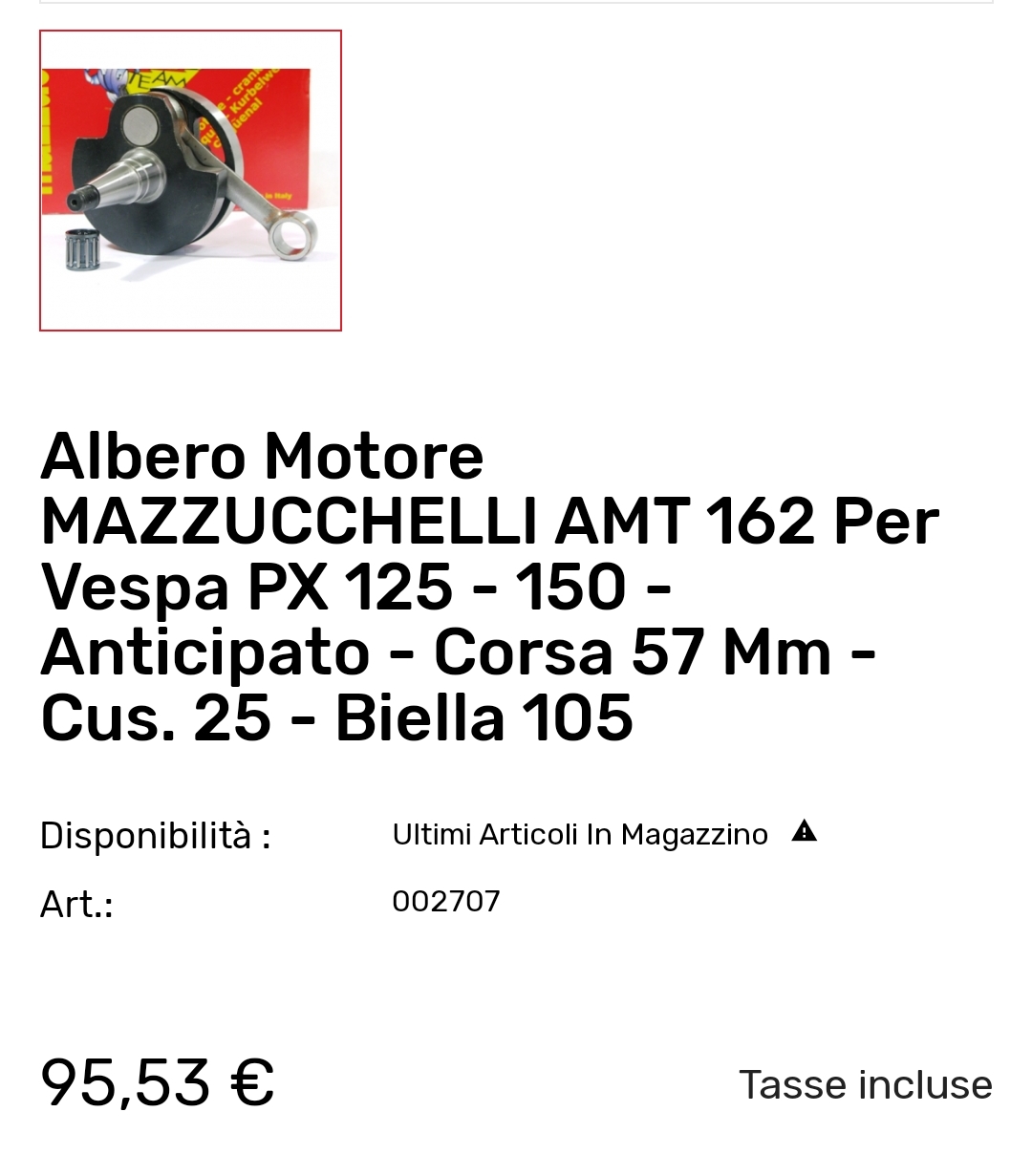

 Ho trovato questo ma non so cosa voglio o dire le varie sigle , CUS.25 e biella 105, qualcuno mi sa dire qualcosa???
A te interessa solo la sigla AMT 162, ovvero corsa 57 biella 105. Praticamente corrisponde come misure all'albero originale ma questo è anticipato.
Quindi è il modello corretto per il tuo scopo.
Cus. 25 dovrebbe essere il diametro esterno del cuscinetto della testa di biella, nell'albero corsa 60 spesso è più piccolo per ricavare lo spazio per spostare il perno per avere la corsa maggiorata; non credo esistano altre misure per gli alberi in corsa 57 mm.
Biella 105 è la lunghezza in mm della biella, la PX 125/150 (e quindi la 177 che da quelle cilindrate deriva) ha biella 105 mm in versione standard.
