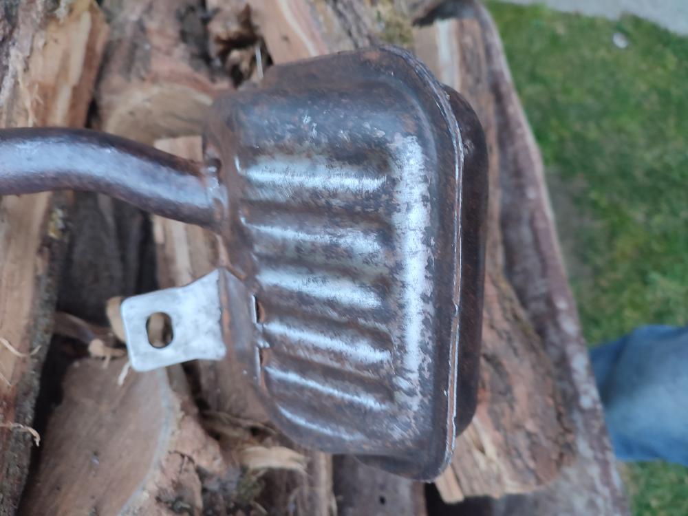

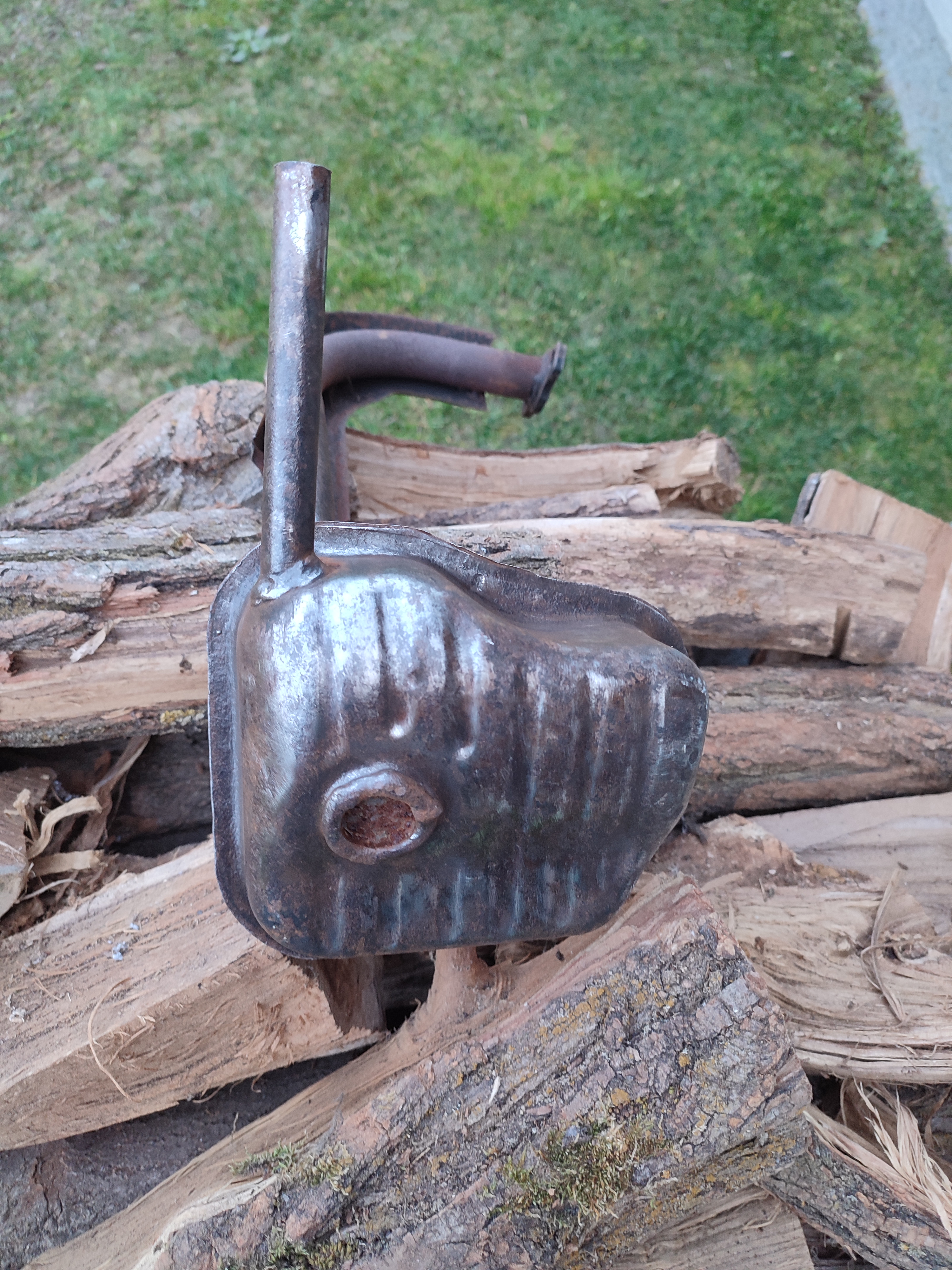

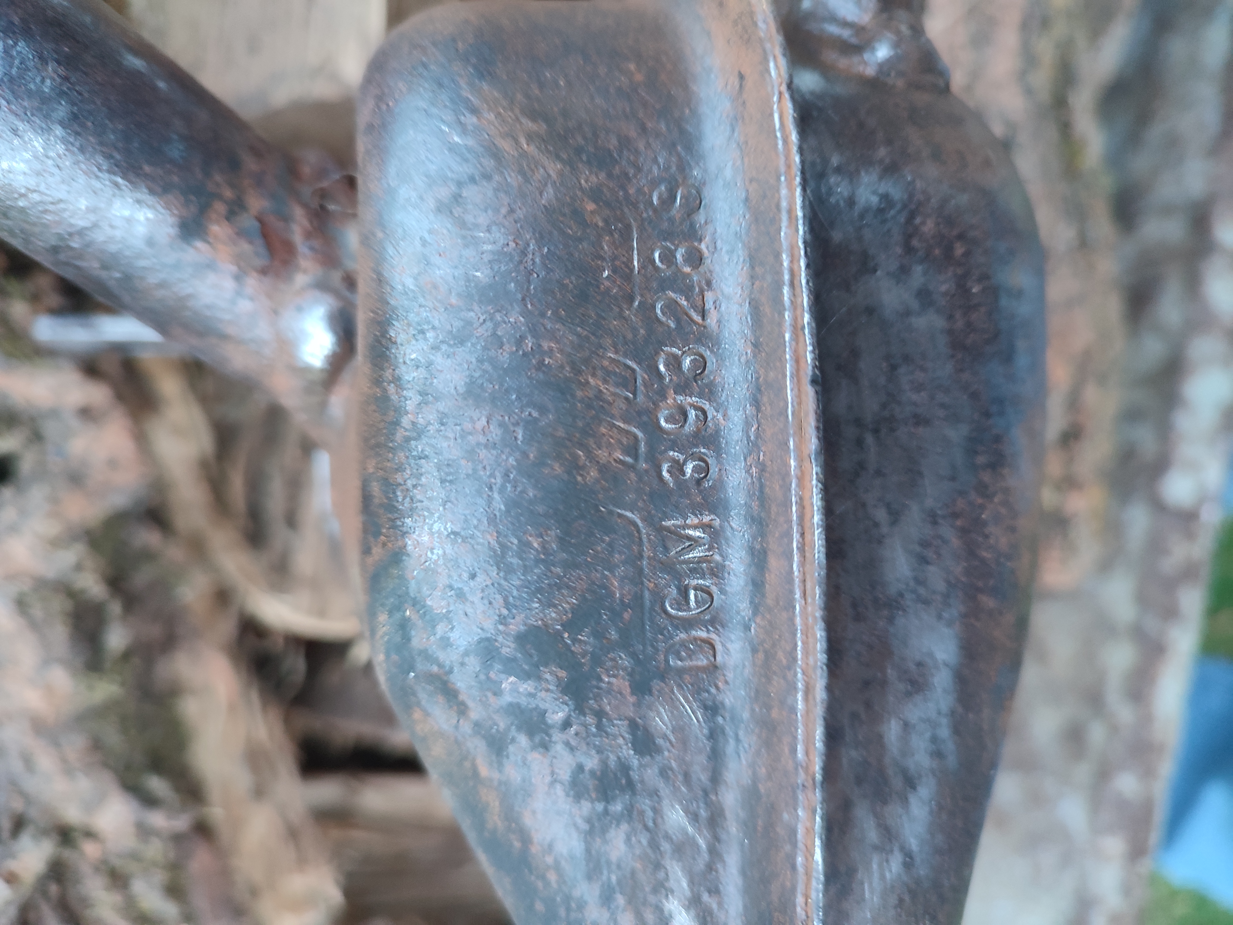

alessandro1969 Inviato 11 Marzo 2023 Autore Segnala Inviato 11 Marzo 2023 Grazie dei consigli.....ora...ho ripulito la marmitta e ha stampigliato omologazione ma secondo voi essendo un restauro totale....meglio metterla nuova ho utilizzare la sua? Vi metto foto grazie atutti Cita

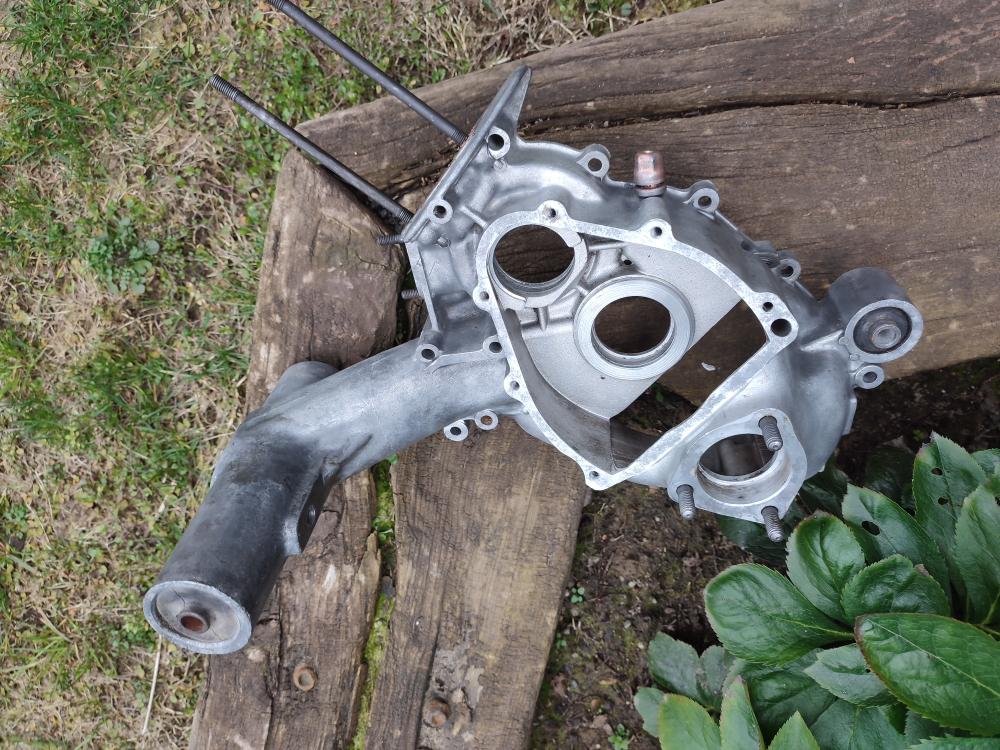

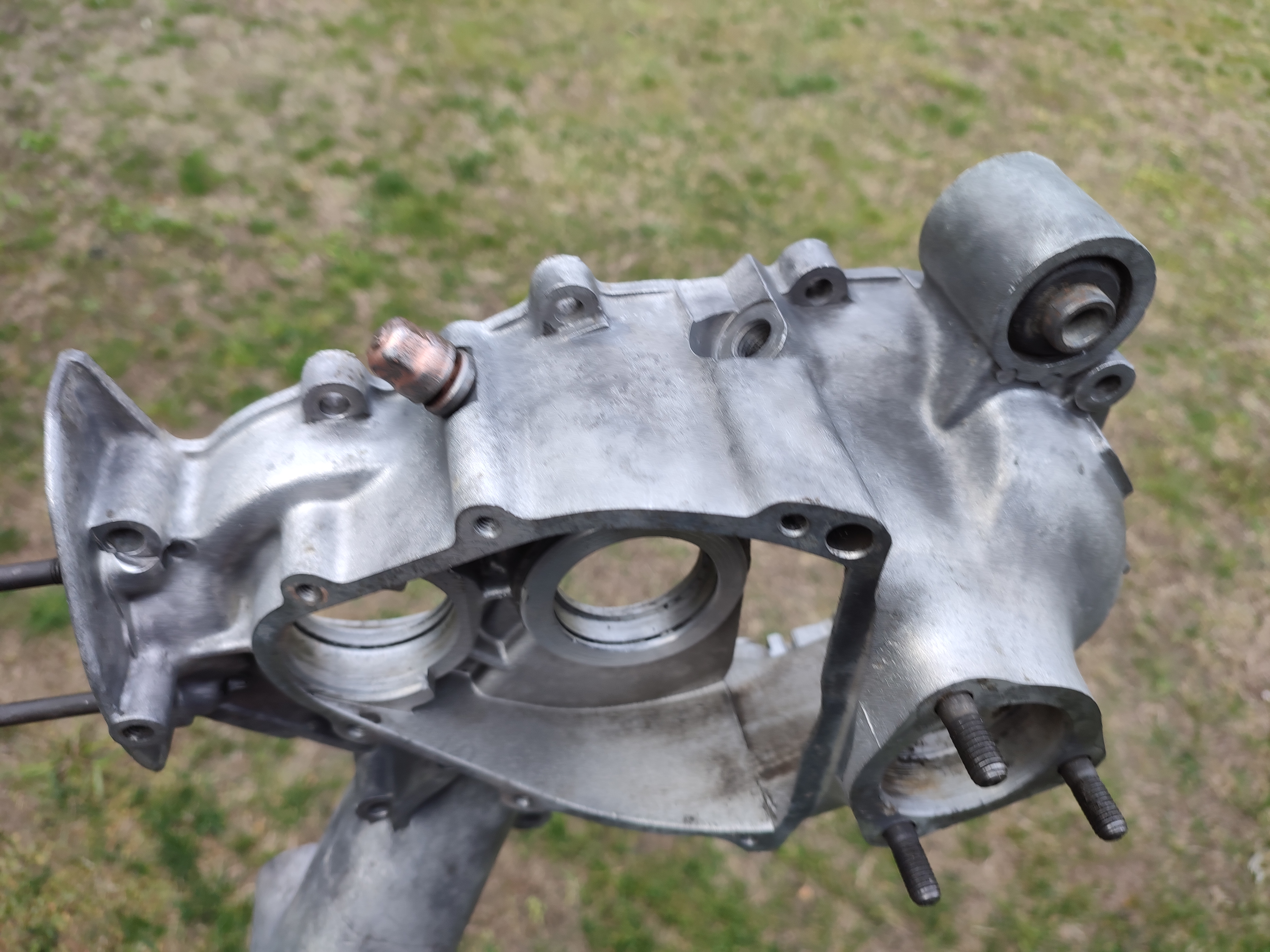

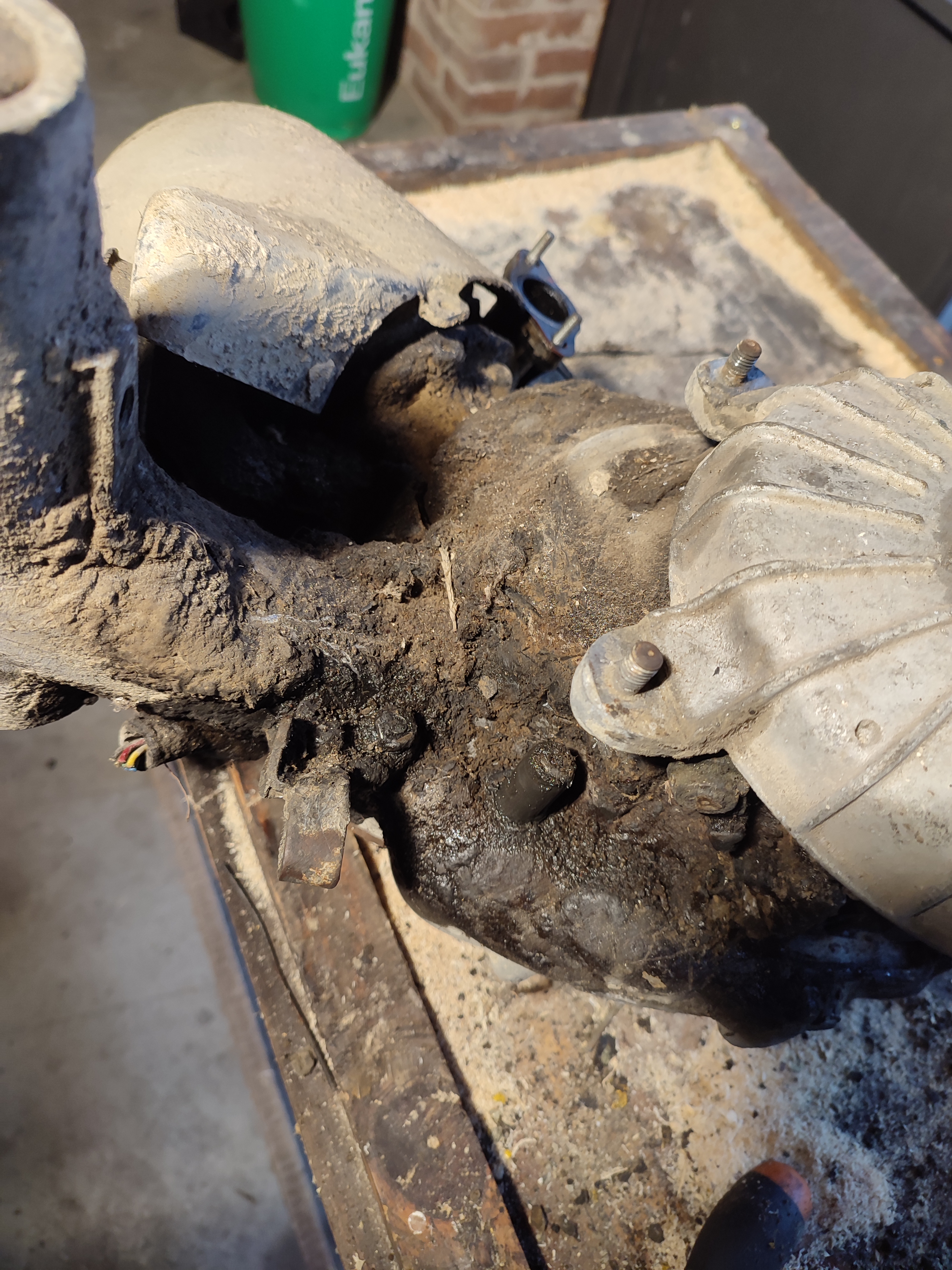

alessandro1969 Inviato 13 Marzo 2023 Autore Segnala Inviato 13 Marzo 2023 Vi metto foto del motore pulito....come era e come è... Cita
Dart Inviato 13 Marzo 2023 Segnala Inviato 13 Marzo 2023 18 minuti fa, alessandro1969 ha scritto: Buongiorno a tutti.....mercoledì porto il telaio a verniciare.....mi vengono sempre dubbi....appurato che il colore sarà un blu marine come si vede dal serbatoio e come mi avete confermato voi.....il copri ventola deve essere colore alluminio? La marmitta dopo che lo pulita posso verniciarla con alta temperatura colore nero? Grazie a tutti Si ad entrambe le domande. 15 minuti fa, alessandro1969 ha scritto: Vi metto foto del motore pulito....come era e come è... Ottimo lavoro. Non scordarti di cambiare i silent block. Cita
Alevespa Inviato 13 Marzo 2023 Segnala Inviato 13 Marzo 2023 Ottima scelta per il colore (sono di parte...) Per la marmitta, cuocila, battila, soffiala e poi la rivernici con nero alta temperatura ( anche se la sua originale avrebbe la verniciatura ad olio o comunque trasparente). E' una sito, non l'originale piaggio ma può andare comunque ( a men che tu non voglia spendere almeno un 100 euro per quella con omologazione IGM 4109S) 1 Cita

GiPiRat Inviato 14 Marzo 2023 Segnala Inviato 14 Marzo 2023 5 ore fa, alessandro1969 ha scritto: Grazie delle informazioni....importante che quando farò iscrizione FMIi o ASI non mi facciano storie per la marmitta che non è originale..... Non dovrebbero farti storie, ma non indicare l'omologazione della marmitta, perché quella è la marmitta Sito omologata per la Vespa 50 Special V5B3T e per la Vespa 50 Elestart V5B4T. Come da allegato. Ciao, Gino CO-0208 (1).pdf 1 Cita
archimedematelica Inviato 14 Marzo 2023 Segnala Inviato 14 Marzo 2023 aggiungo.. il problema di quella sito saranno le prestazioni oltre che farcela stare... ricordo che non calzava bene nè sulla 50 nè sulla 125... oltre che sulla 125 era un vero tappo... all'epoca era caccia alle originali da ripulire stappare ..ecc anche per le 50 modificate antisgamo 1 Cita

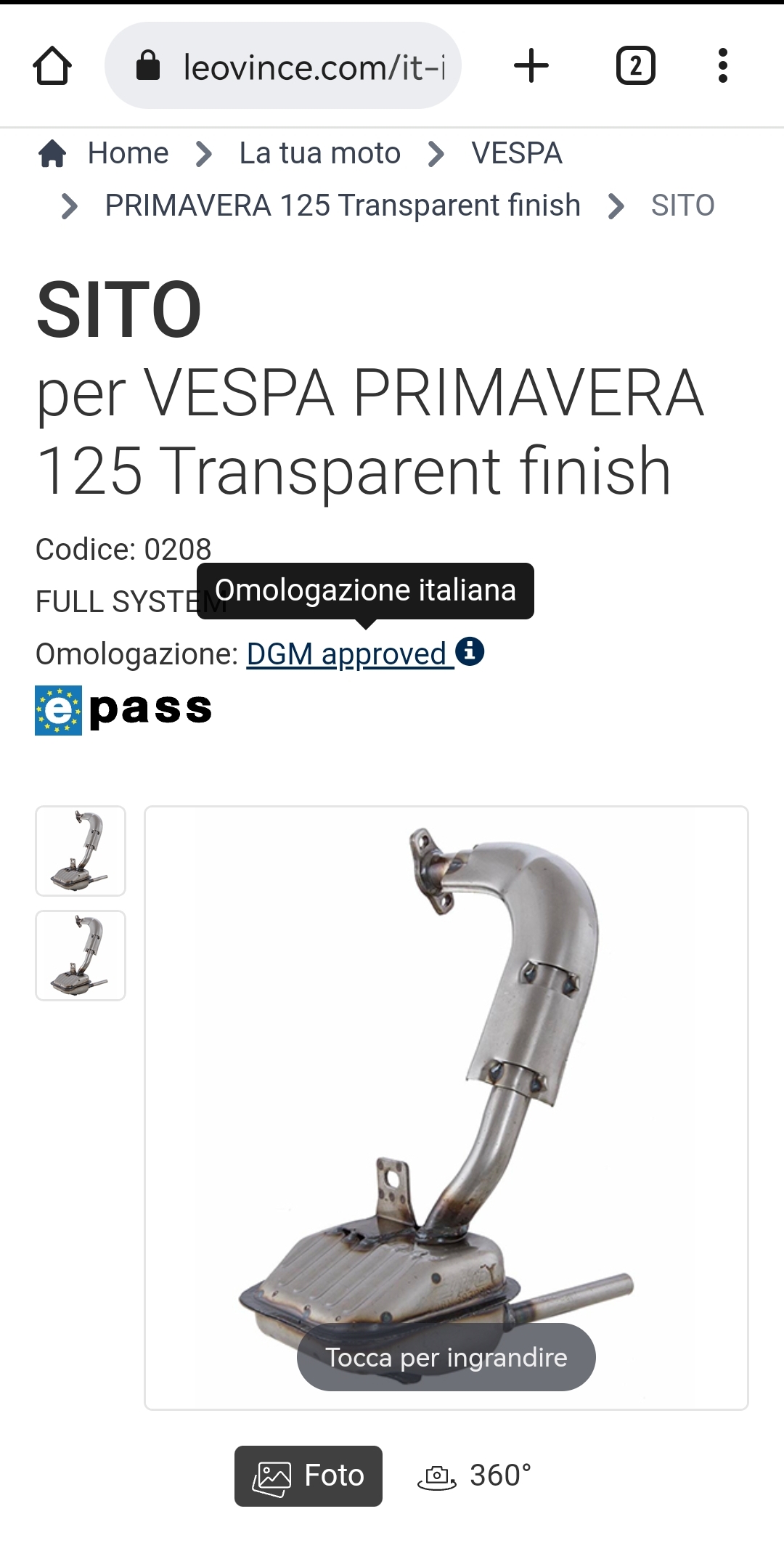

DoubleG Inviato 14 Marzo 2023 Segnala Inviato 14 Marzo 2023 (modificato) 20 ore fa, GiPiRat ha scritto: quella è la marmitta Sito omologata per la Vespa 50 Special V5B3T e per la Vespa 50 Elestart V5B4T. Come da allegato. Ciao, Gino CO-0208 (1).pdf 62.72 kB · 2 download Strano però, perché sul sito della Sito/Leovince è riportato che la 0208 è omologata anche per la Primavera. Modificato 15 Marzo 2023 da DoubleG 1 Cita

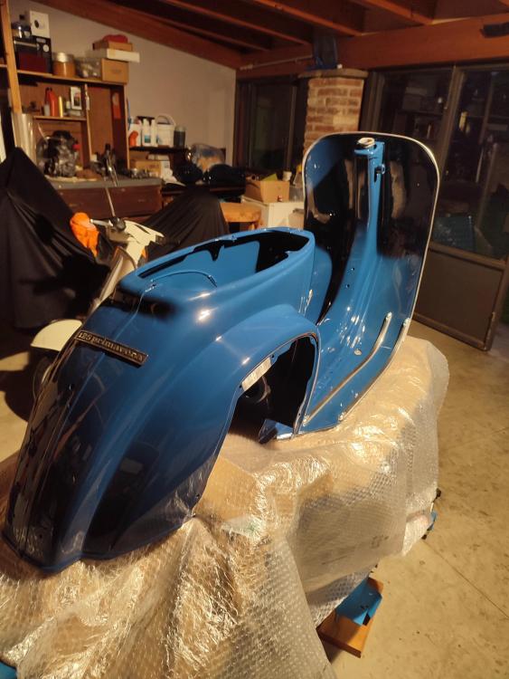

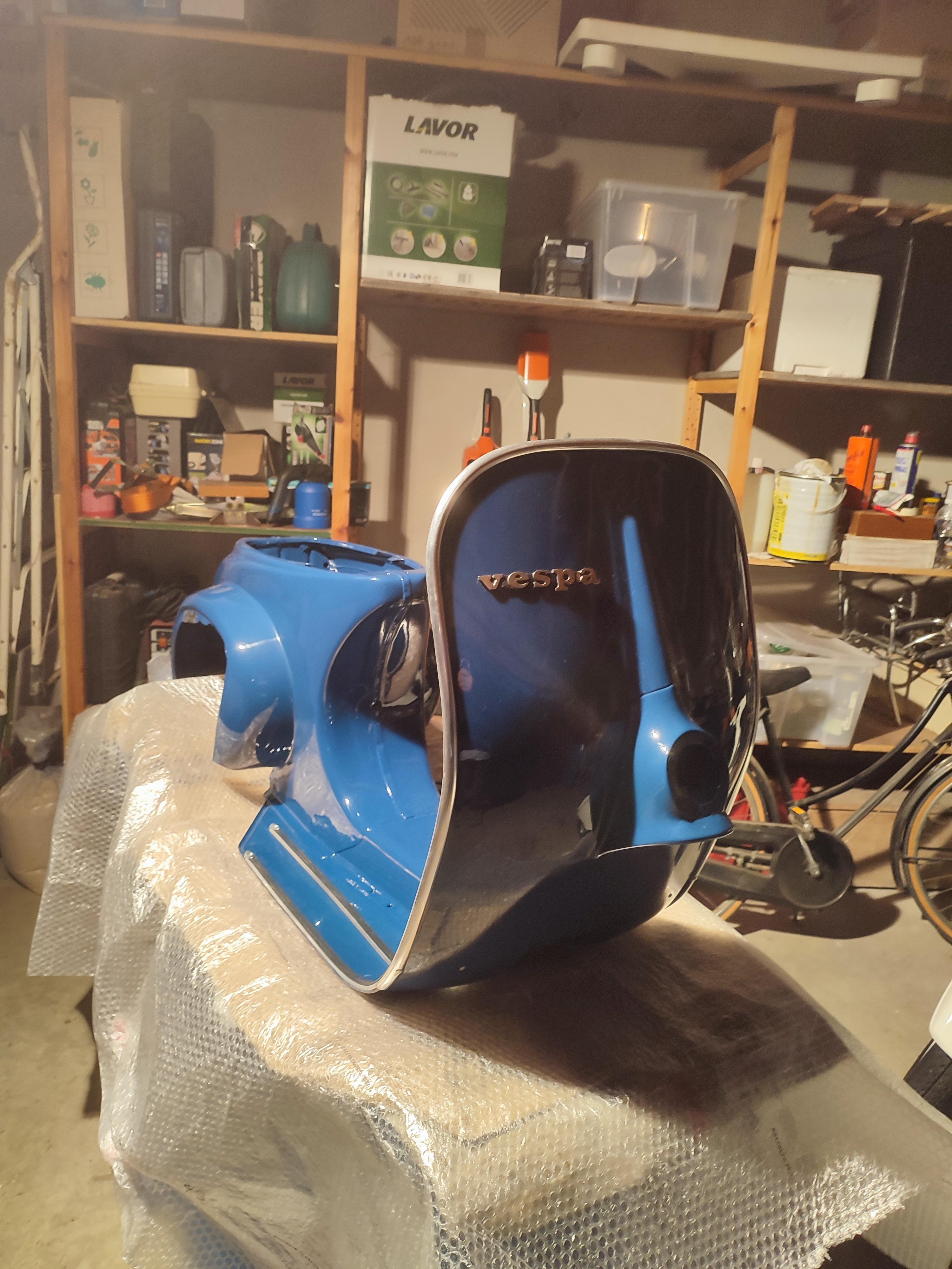

alessandro1969 Inviato 1 Marzo 2024 Autore Segnala Inviato 1 Marzo 2024 Buongiorno a tutti ho ripreso il post dopo un po' di tempo ...finalmente un anno dopo...ecco il telaio riverniciato....che ne pensate?...una cosa ho fatto montare le pedane dal carrozziere in quanto erano da fare i buchi....le pedane secondo voi sono corrette per il primavera? Grazie Cita
DoubleG Inviato 1 Marzo 2024 Segnala Inviato 1 Marzo 2024 Non se se è un effetto delle luci, ma il colore non mi sembra proprio il blu marine. I profili pedana sembrano corretti come posizione. 1 Cita
alessandro1969 Inviato 1 Marzo 2024 Autore Segnala Inviato 1 Marzo 2024 (modificato) 5 minuti fa, DoubleG ha scritto: Non se se è un effetto delle luci, ma il colore non mi sembra proprio il blu marine. I profili pedana sembrano corretti come posizione. Effetto luce c'era un faretto alogeno puntato...colore blu marine Modificato 1 Marzo 2024 da alessandro1969 1 Cita
Alevespa Inviato 1 Marzo 2024 Segnala Inviato 1 Marzo 2024 Colore bellissimo (ma sono di parte). In effetti la luce tradisce molto 1 Cita
DoubleG Inviato 1 Marzo 2024 Segnala Inviato 1 Marzo 2024 (modificato) Piace molto anche a me il blu marine. Uno dei colori iconici di Piaggio. Modificato 1 Marzo 2024 da DoubleG 1 Cita
Dart Inviato 1 Marzo 2024 Segnala Inviato 1 Marzo 2024 Bella, però, ho l'impressione, ma posso sbagliare, che il bordoscudo sia un po' più grosso di quello originale, invece, le strisce, quella interna è mal posizionata, doveva partire più alta, sullo scudo, ma, a parte qualche purista ad eventuali raduni, nessuno lo noterà. Cita
