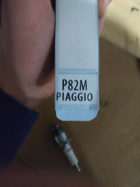

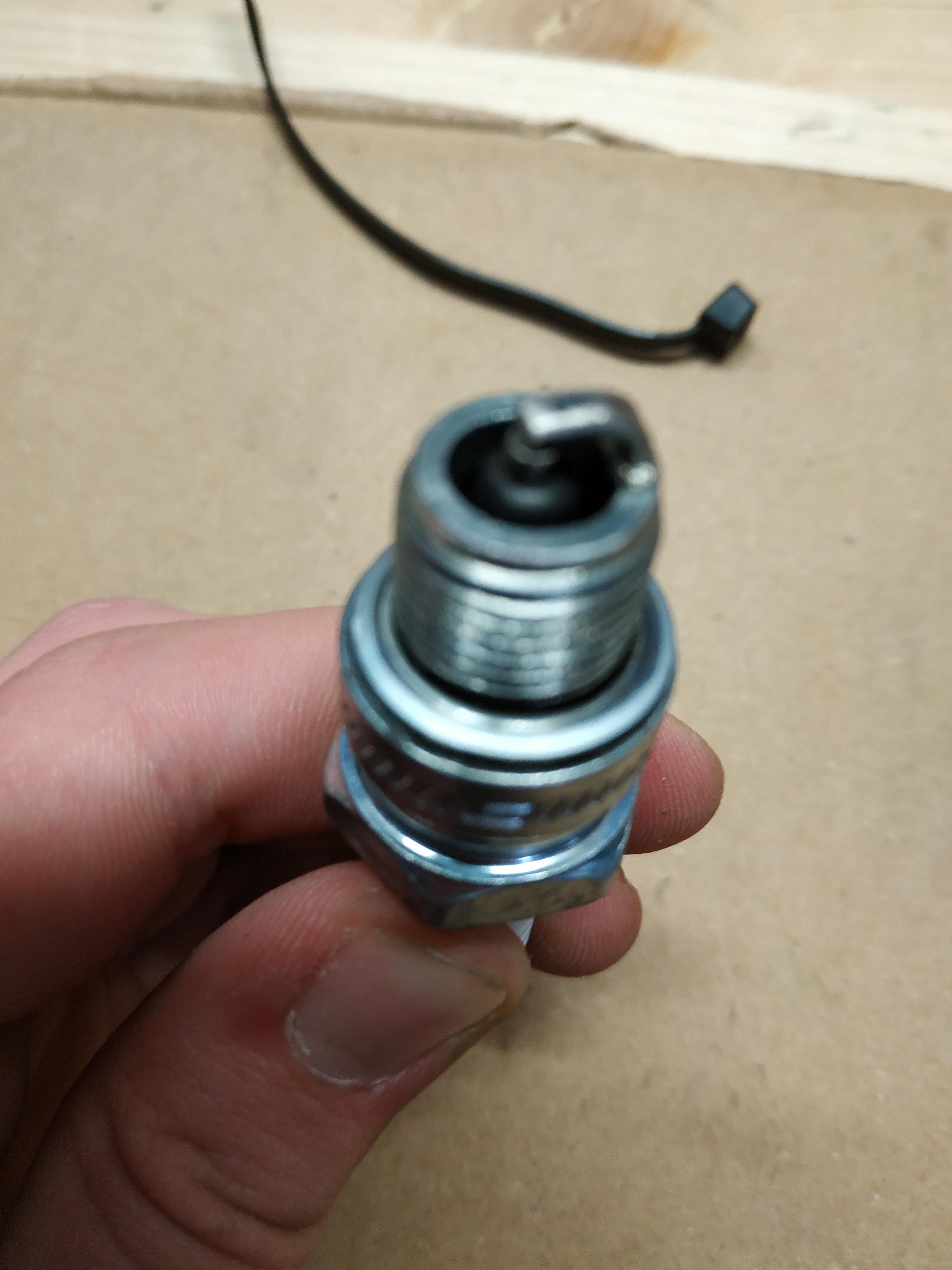

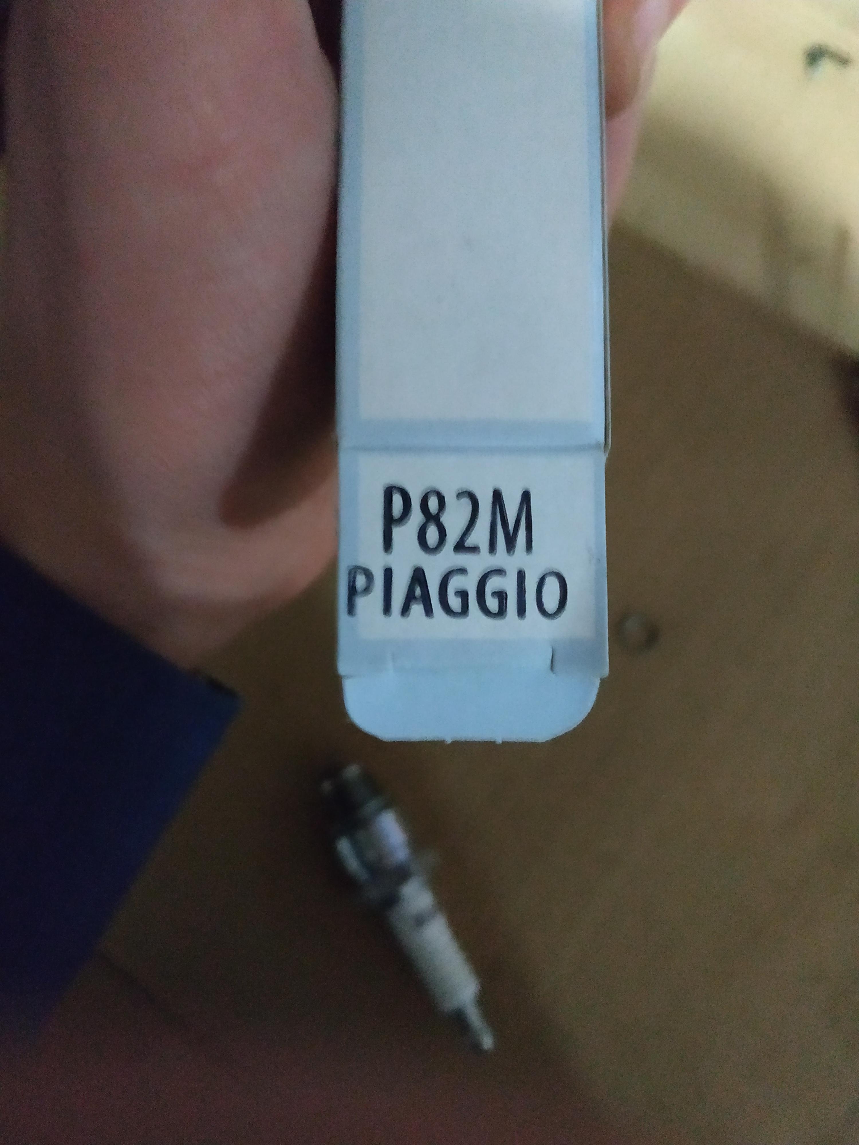

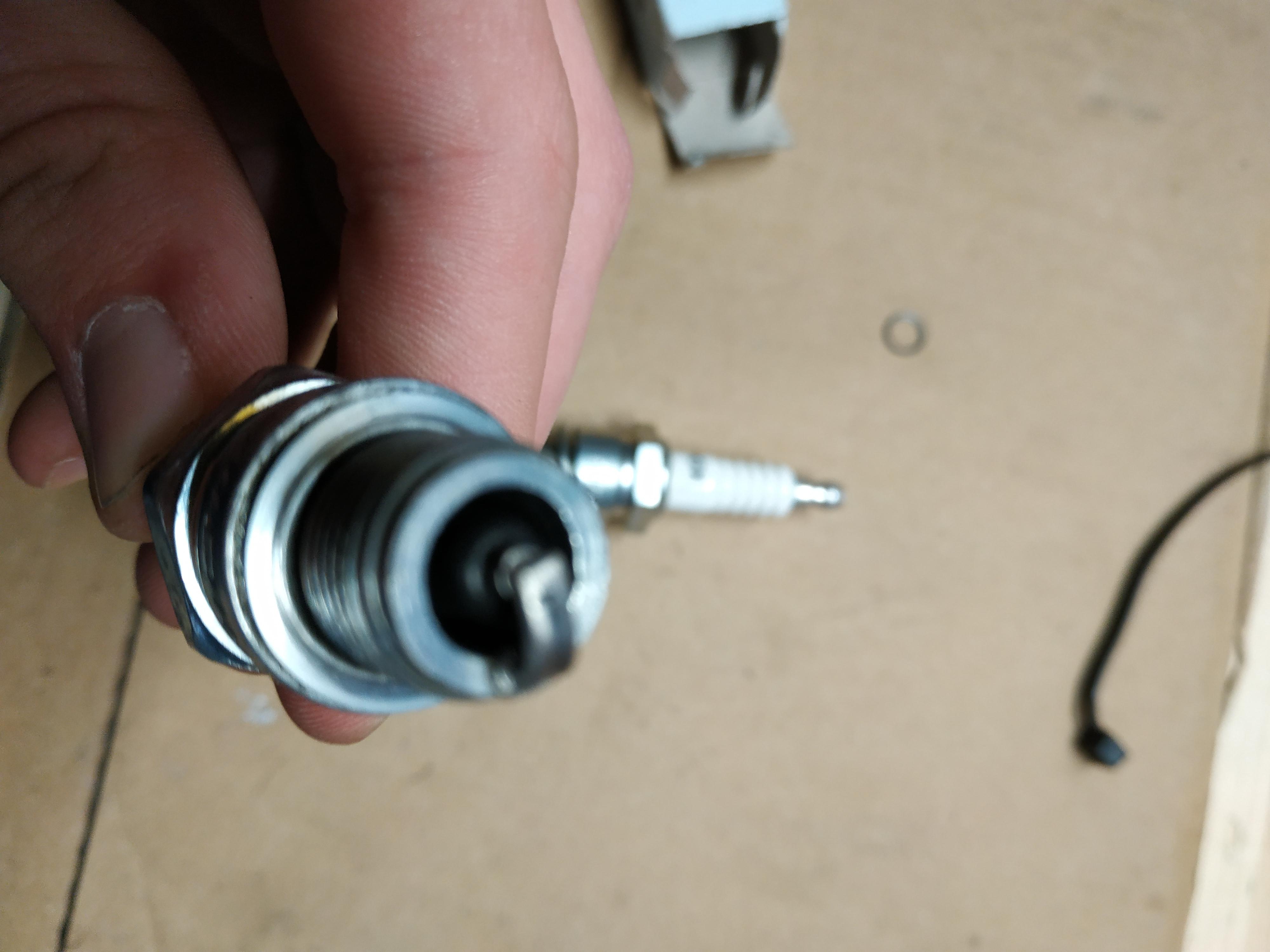

Questa è abbastanza pulita, ma di solito trovo anche il bordo è la filettatura sporchi di nero, comunque, da come si può leggere è una p82m, e ricordo che sul 75 andava bene, però non so se sia adatta al 130 dr
Secondo voi è perché è sbagliata che brucia una candela ogni 3x2?
Modificato da Emanuele000
Parrebbe equivalente alle bgk b7 e dovrebbe essere corretta per il tuo motore.
Ultimamente non amo molto le piaggio che se non erro sono champion rimarchiate.
Prova con una ngk ma ti chiedo di darci tutti i dati di sto benedetto carburatore per vedere se qualcuno,  a distanza,  riesce ad aiutarti a carburarla. Oppure, hai nessuno che ti può prestare un SHBC??? Giusto per capire, che questo in due balletti lo carburi, ci vuole meno di una motosega...
