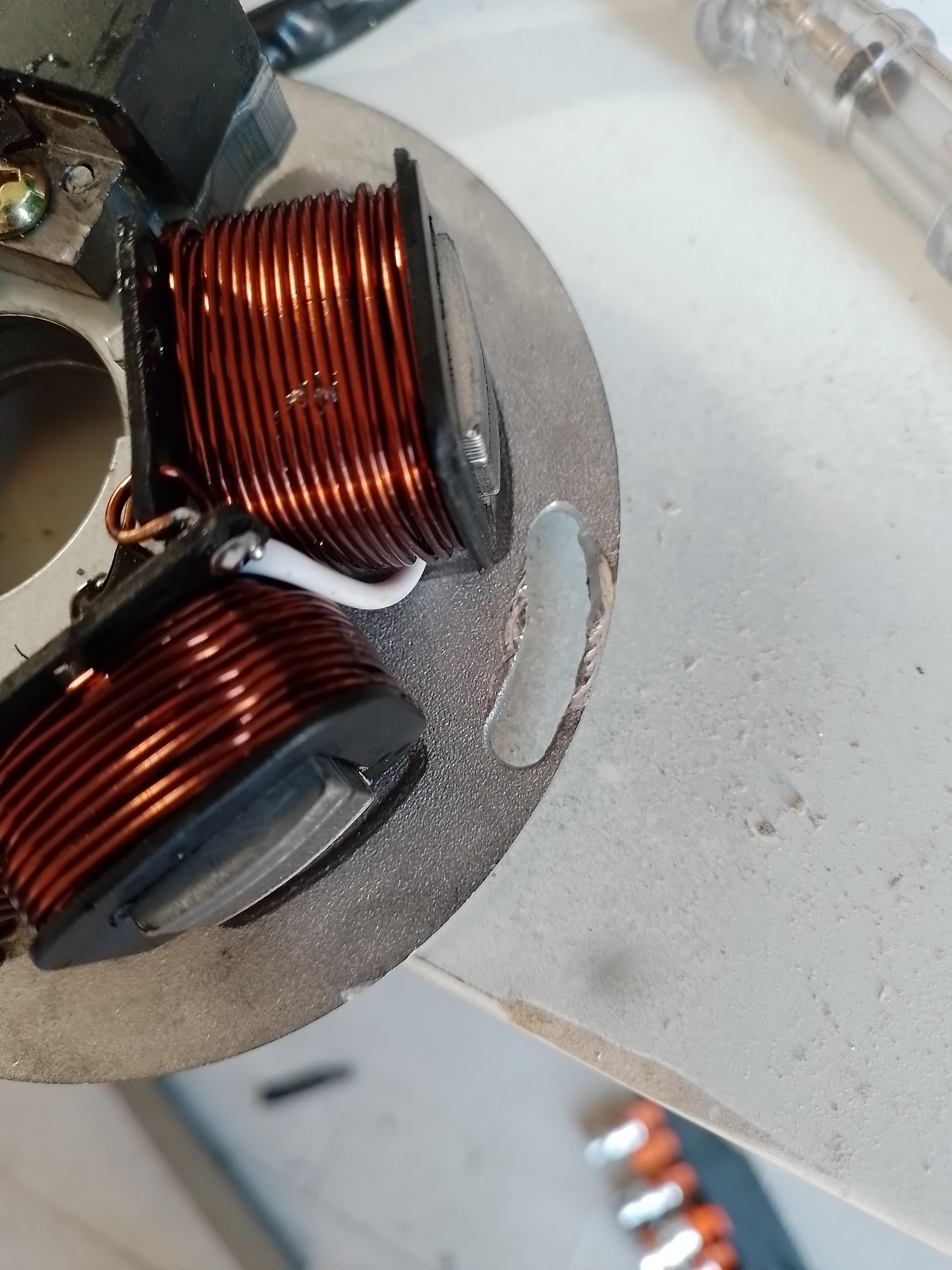

vespalov Inviato 11 Febbraio 2023 Autore Segnala Inviato 11 Febbraio 2023 4 minuti fa, DoubleG ha scritto: I getti vanno bene, se lo fa anche col vecchio carburatore con il quale prima andava, non è il carburatore il problema. Controlla la questione anticipo come indicato da Dart. L'avevo già letto in precedenza il post e ho assolato lo statore all incirca di 10mm Cita
vespalov Inviato 11 Febbraio 2023 Autore Segnala Inviato 11 Febbraio 2023 Adesso, vespalov ha scritto: L'avevo già letto in precedenza il post e ho assolato lo statore all incirca di 10mm In modo tale da tenere il mio volano Cita

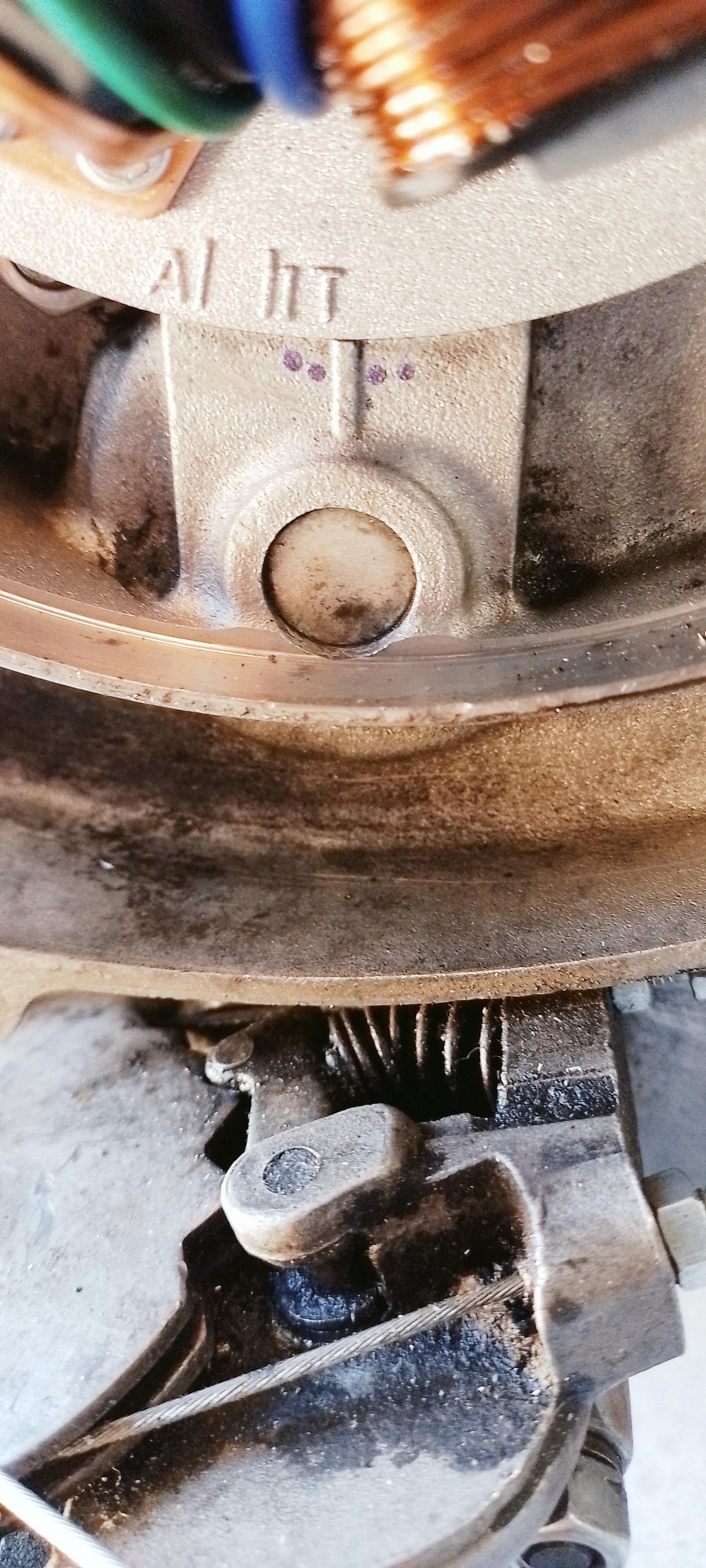

vespalov Inviato 11 Febbraio 2023 Autore Segnala Inviato 11 Febbraio 2023 11 minuti fa, vespalov ha scritto: In modo tale da tenere il mio volano Questa è la posizione da montato è giusta secondo te? Cita
Dart Inviato 11 Febbraio 2023 Segnala Inviato 11 Febbraio 2023 Secondo me no, però io verificherei con una strobo, non a occhio, se hai il coprivolano orginale dovresti avere le tacche su di esso e il riferimento sul volano, altrimenti trova il PMS con un comparatore, anche fatto in casa con una vecchia candela, un bullone e un dado, poi segna su volano e su coprivolano il PMS, poi, utilizzando un disco graduato (lo trovi online, lo stampi in scala 1:1 e lo incolli su un cartoncino) ritardi di 18 gradi e segni il volano in corrispondenza del precedente segno sul coprivolano (quello del PMS), prendi la strobo la coleghi, accendi il px e verifichi che le tacche corrispondano, se non corrispondo guarda quant'è lo scarto, spegni, smonti il volano, ruoti lo statore dello scarto rilevato e riprovi. ATTENTO ALLE DITA, RICORDATI CHE IL VOLANO, QUANDO FAI LA PROVA, STA GIRANDO E LA STROBO TI DA L'ILLUSIONE CHE SIA FERMO. 2 Cita
