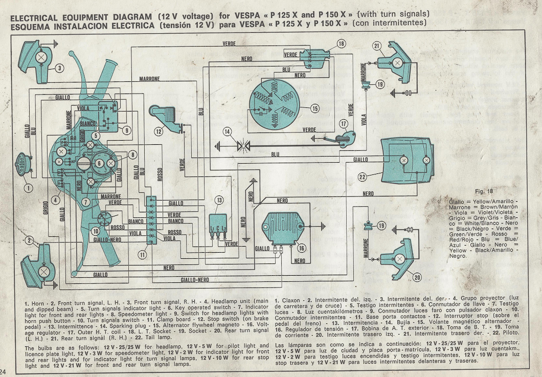

DoubleG Inviato 22 Giugno 2023 Segnala Inviato 22 Giugno 2023 (modificato) Controlla con tester, a motore acceso, se sul cavo blu al clacson arriva tensione. Ovviamente l'altro puntale va a massa... Ma tu di dove sei? Puoi postare qui lo schema elettrico in tuo possesso? Vorrei essere sicuro delle indicazioni che ti do, perché sto seguendo uno schema che ho trovato su internet e non so se è identico. Sei sicuro di aver collegato correttamente i connettori sotto il nasello? Avevi fatto una foto prima di scollegare tutto? Modificato 22 Giugno 2023 da DoubleG Cita
MorningStar Inviato 22 Giugno 2023 Autore Segnala Inviato 22 Giugno 2023 Ciao . Ho provato ma sul blu non arriva corrente ne al deviatore luci ne al blu sul clacson. Abito in Liguria. lo schema elettrico che ho è probabilmente lo stesso che stai usando te. L'ho scaricato on line digitando Impianto elettrico Vespa P125X con lampeggiatori. Mi pare dal sito vesparesources.com. i cavi nella rastrelliera frontale sono collegati maschio/femmina colore con colore. Nel nasello ho seguito lo schema dell'impianto elettrico che stai guardando anche te, perché prima del restauro qualcuno aveva fatto qualche modifica e usato un portalampada del farò anteriore non originale. Motivo per cui ho cambiato tutto l'impianto elettrico.. ho fatto delle foto ma purtroppo cambiando anche il portalampada con quello originale i collegamenti sono un po' diversi. Per questo motivo mi sono attenuto allo schema . Potrei aver sbagliato qualcosa ma in linea di massima ho fatto questi collegamenti. A partire dalll'alto e a sinistra giallo/viola/marrone/grigio poi dove c'è il giallo ho collegato atri 2 gialli. Nell'attacco in basso a sinistra bianco e sul lato destro 2 neri Cita
DoubleG Inviato 22 Giugno 2023 Segnala Inviato 22 Giugno 2023 (modificato) 6 minuti fa, fabio983 ha scritto: Questo è lo schema corretto Infatti io sto seguendo questo. Chiedo @MorningStardi verificare se corrisponde a quello in suo possesso, perché i colori dei cavi che ha elencato non mi quadrano. Modificato 22 Giugno 2023 da DoubleG Cita
