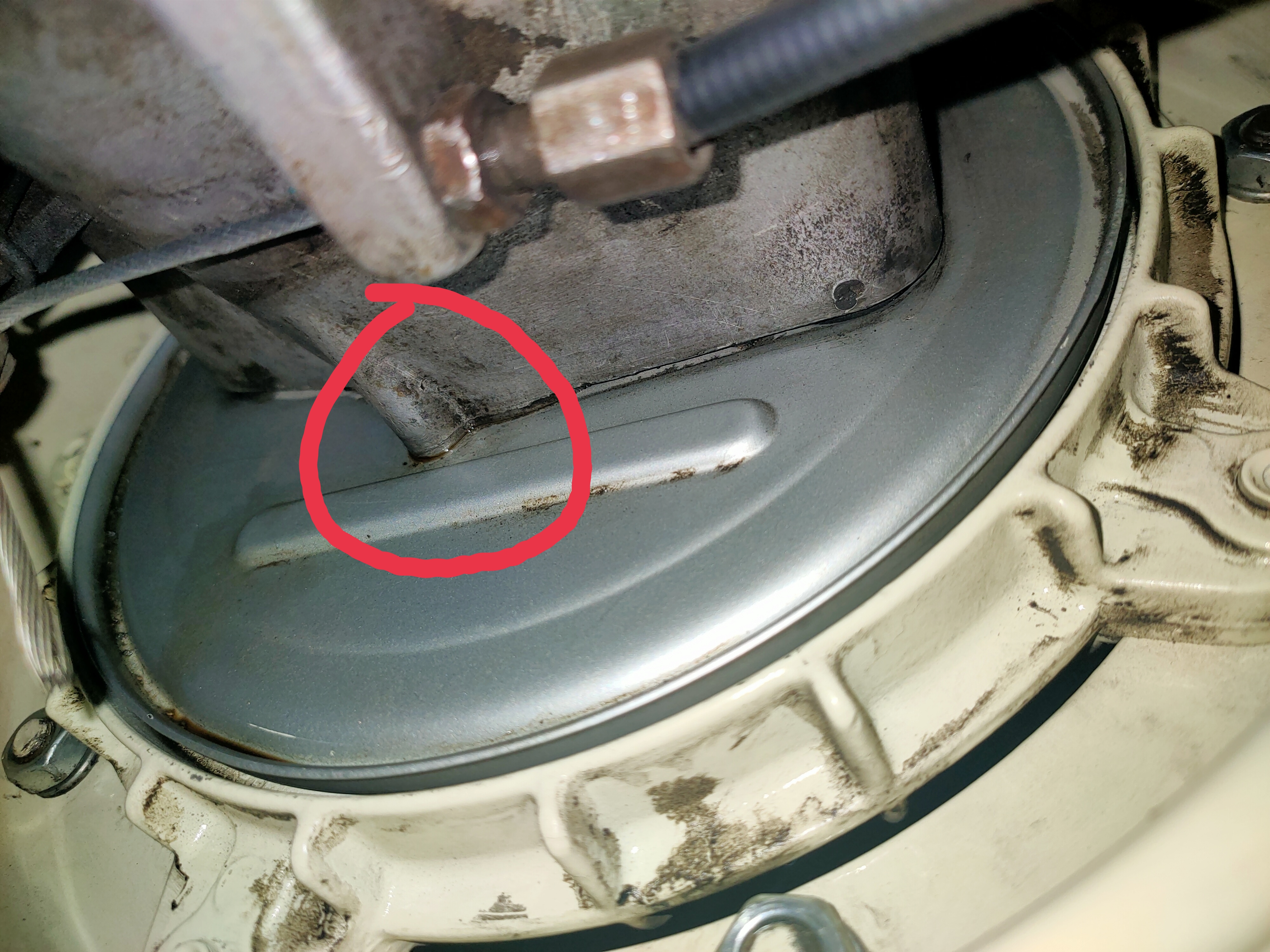

Salve ragazzi, non ho foto, ma a quanto sembra quella perdita è di olio cambio nuovo...il colore infatti è giallo proprio come l'olio nuovo. A questo punto non so che fare; magari provo a stringere le viti del carburatore sulla scatola per vedere se magari dipende da li, boh.

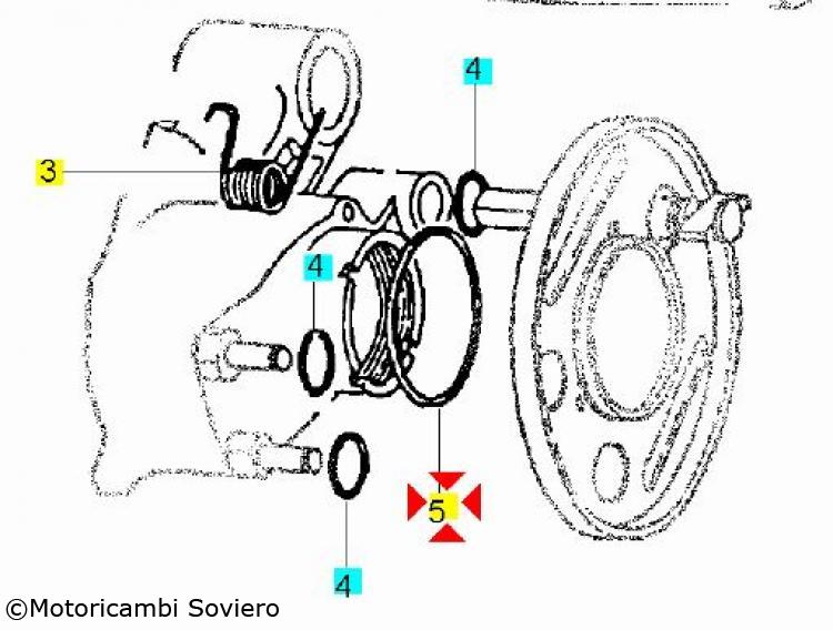

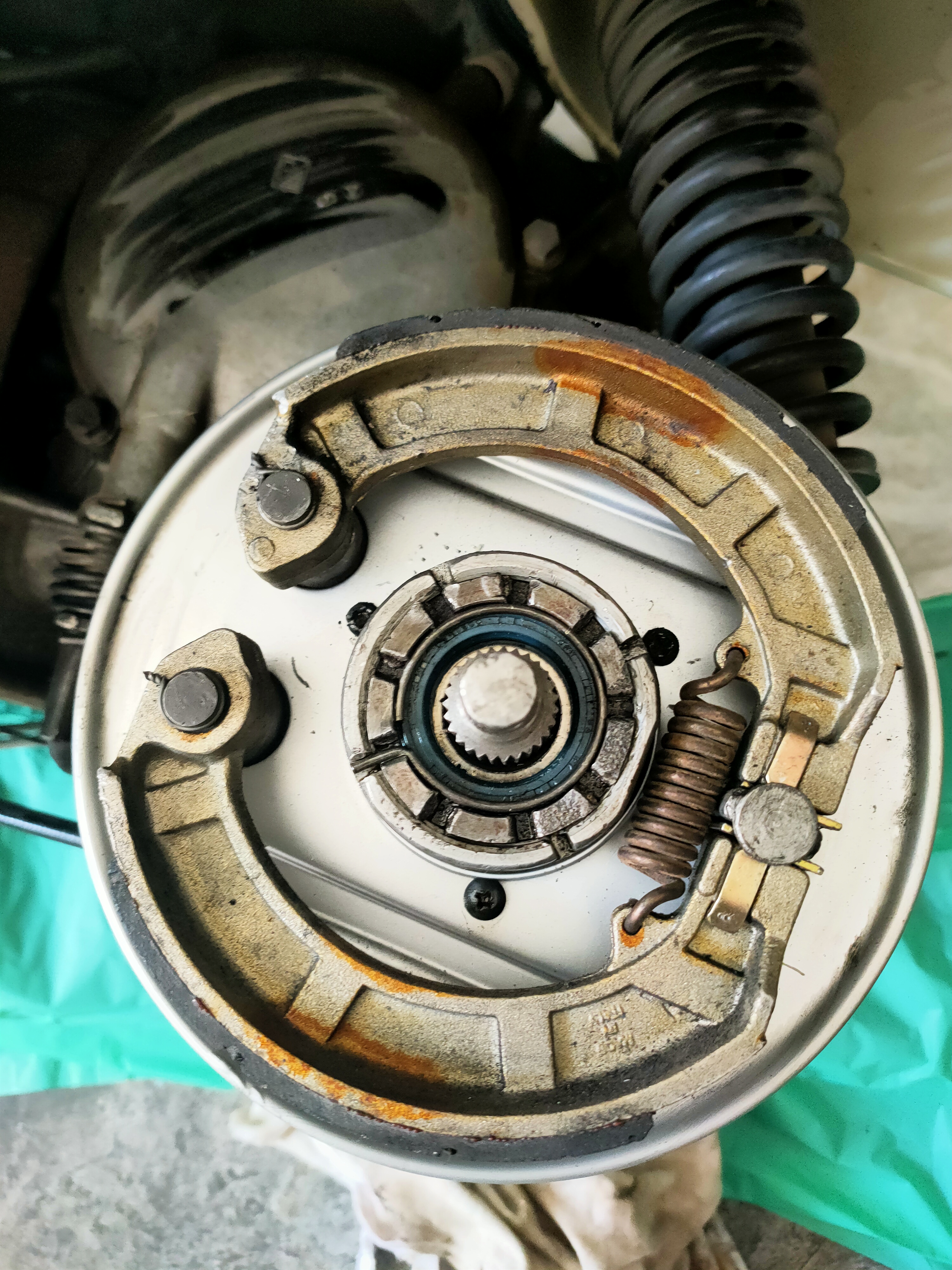

Credo di aver capito rileggendo l'altro tuo post, o meglio, guardando le immagini.
Credo che l'olio trafili dalla ghiera che blocca il cuscinetto dell'albero.
Devi togliere il mozzo, il paraolio, svitare la ghiera del cuscinetto e pulire/sgrassare bene il filetto della sede e della ghiera stessa, poi la rimonti applicando un po' di pasta rossa o nera tipo Motorsil sul filetto.
Meglio se togli tutto olio dal cambio, o fai il lavoro tenendo la Vespa inclinata, che deve restare in quella posizione almeno una notte per dare modo alla pasta di reticolare.
Vedrai che risolvi.

Se dipendesse dalla ghiera non dovrei trovare olio nelle ganasce? Effettivamente però il paraolio sembra essere in buono stato, altrimenti avrei trovato olio nelle ganasce.
Si, effettivamente dovresti trovare olio all'interno dei ceppi del freno.
Ma quando avevi smontato il mozzo non hai tolto il piatto portaganasce? Perché è inutile che stiamo qui ad ipotizzare, in quel punto l'olio non può uscire dai carter, quindi gli cola da sopra, dove c'è il coperchio frizione, il dado del quadruplo, lo sfiato ecc.
