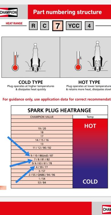

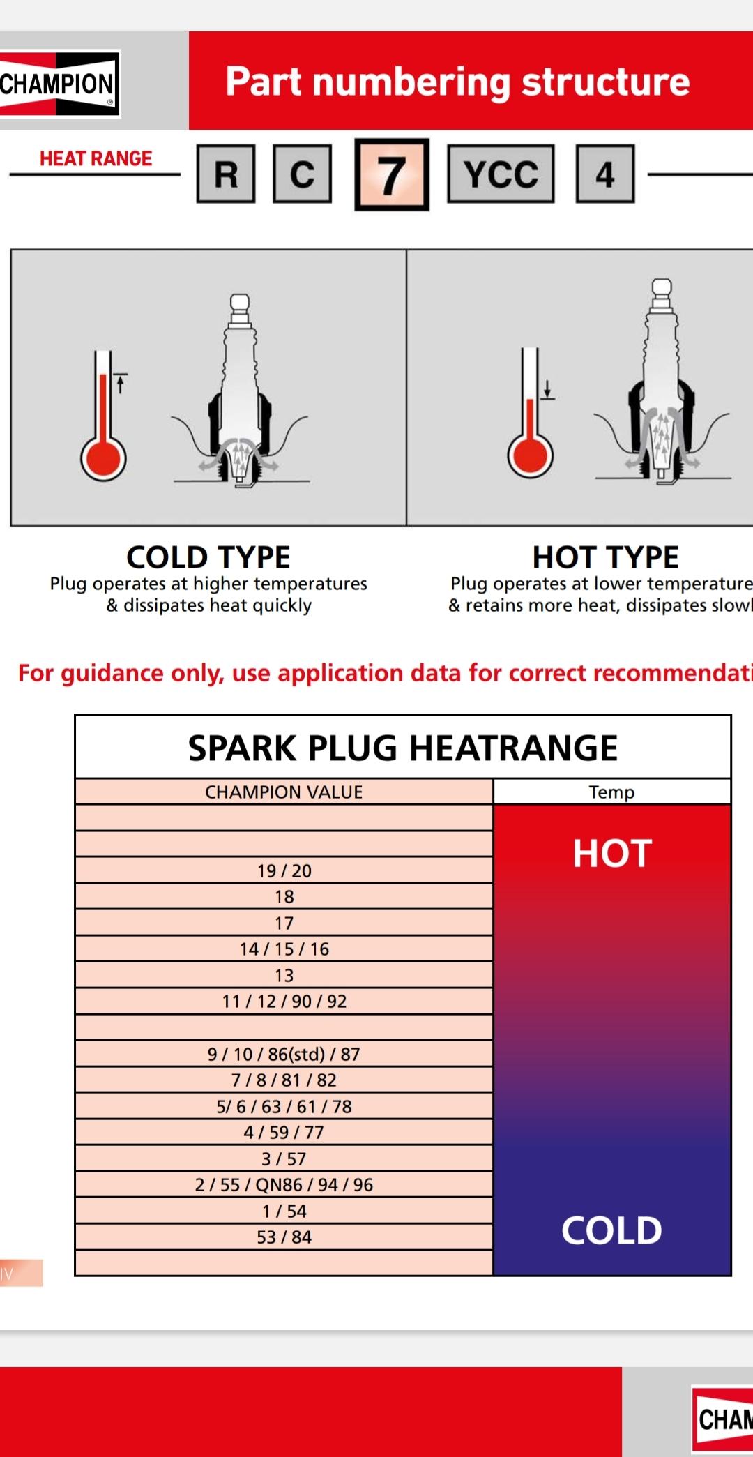

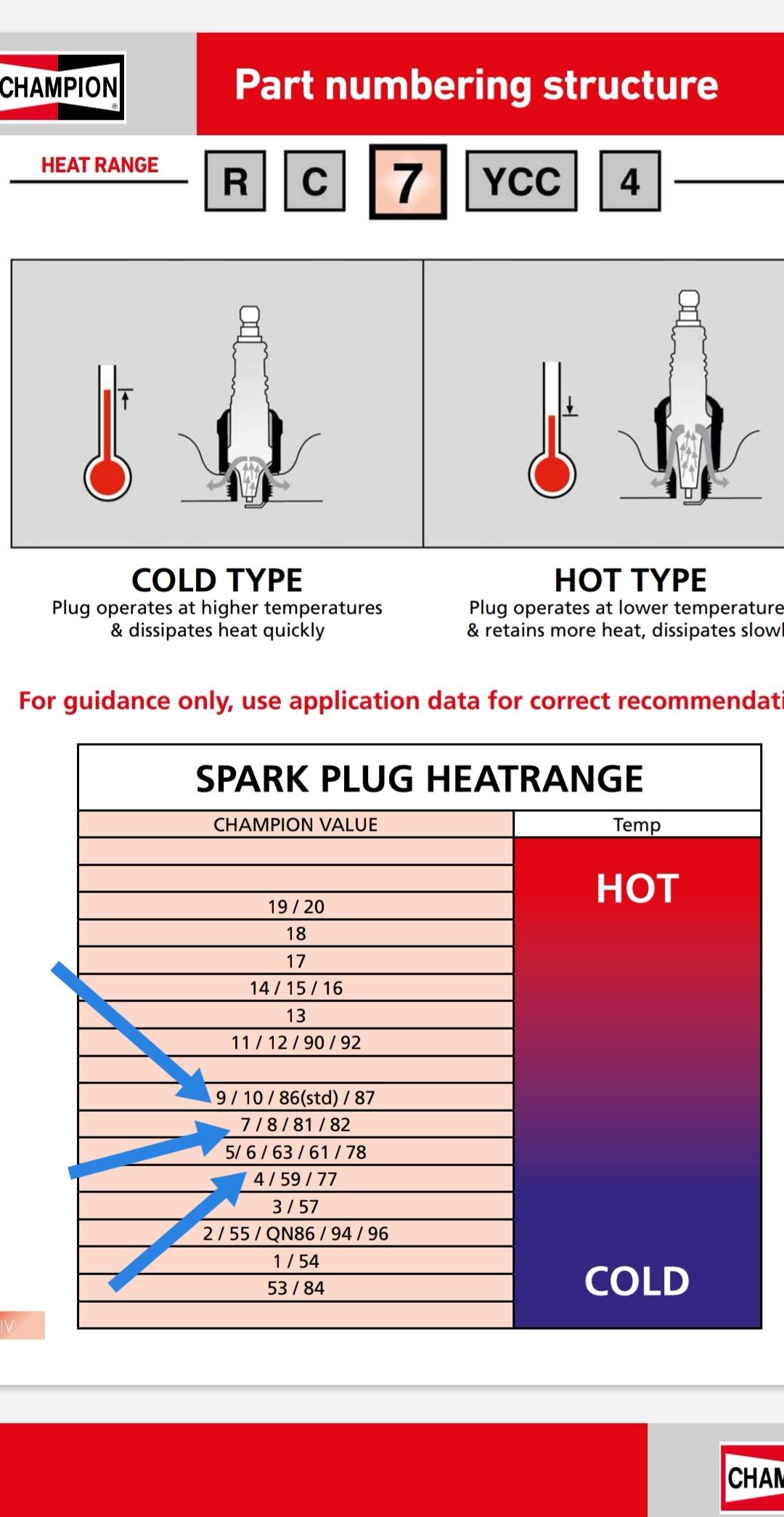

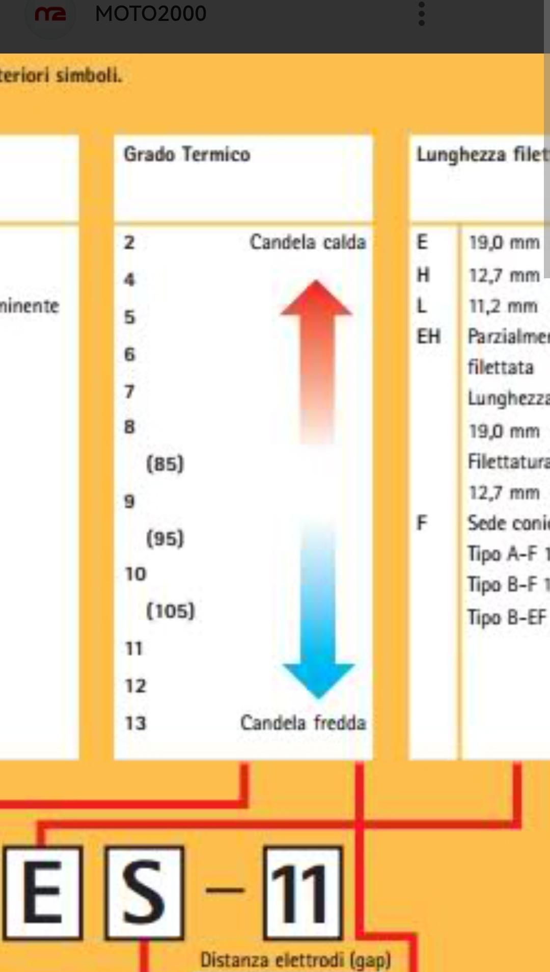

2 minuti fa, DoubleG ha scritto:
Questa è la tabella tirata giù dal sito della Champion.
Io capisco che la 82 è più calda della 78.
Se sul sito Champion metti la sigla della loro candela ti viene fuori la corrispondenza con le altre marche, e la L82YC la danno corrispondente alla BP8HS.
Rimetto il link della L82YC
CHAMPION RACING - OE038/T10

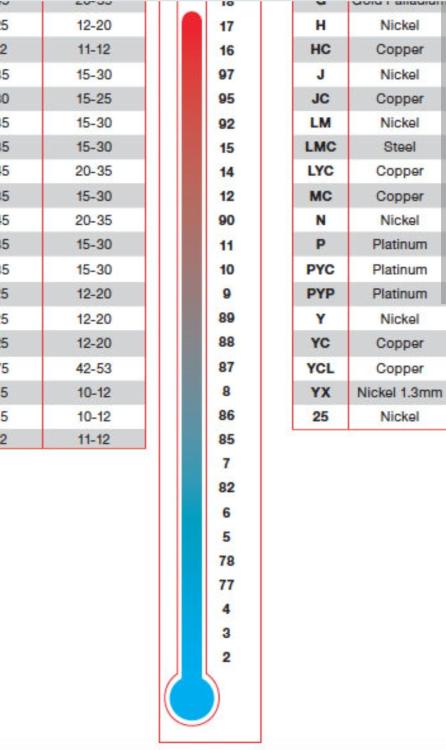

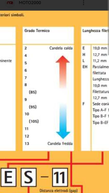

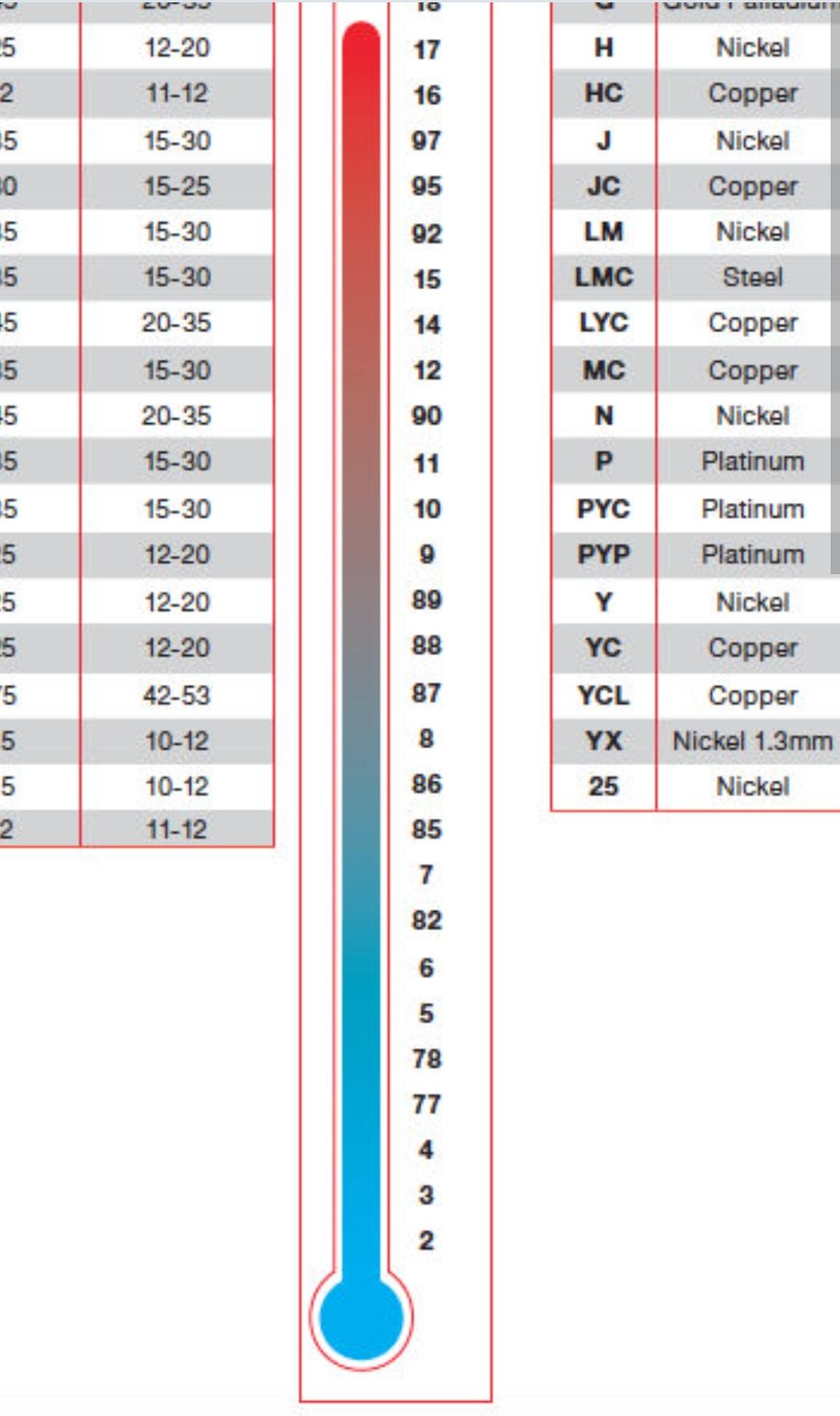

Come ho scritto qualche post indietro, io ho sempre saputo:
L86 = 6 NGK
L82 = 7 NGK
L78 = 8 NGK
Solo poco tempo indietro ho scoperto che per Champion la 82 corrisponde ad una 8.
Magari hanno cambiato qualcosa nella produzione.
  • Like 1
Io resto con Champion che dice che la 82 è più calda della 78.
Secondo me il caos è uscito perché nella scala Champion ci sono anche i gradi 6, 7 8 ecc. ma sono invertiti rispetto a ngk...il 6 è più freddo dell'8 per Champion, mentre è il contrario per NGK.

"è necessario sostituire la candela con una a filetto lungo N2C (Champion) o B9ES (NGK)."
Testo preso dal bugiardino polini.
Queste sono candele a passo lungo.
Io per il mio amore ho acquistato le champion N3C che dovrebbero corrispondere alle ngk B8ES.
Quindi andando verso il freddo, champion 'scende' mentre ngk 'sale'
Abbiamo afferreto? 🤣
