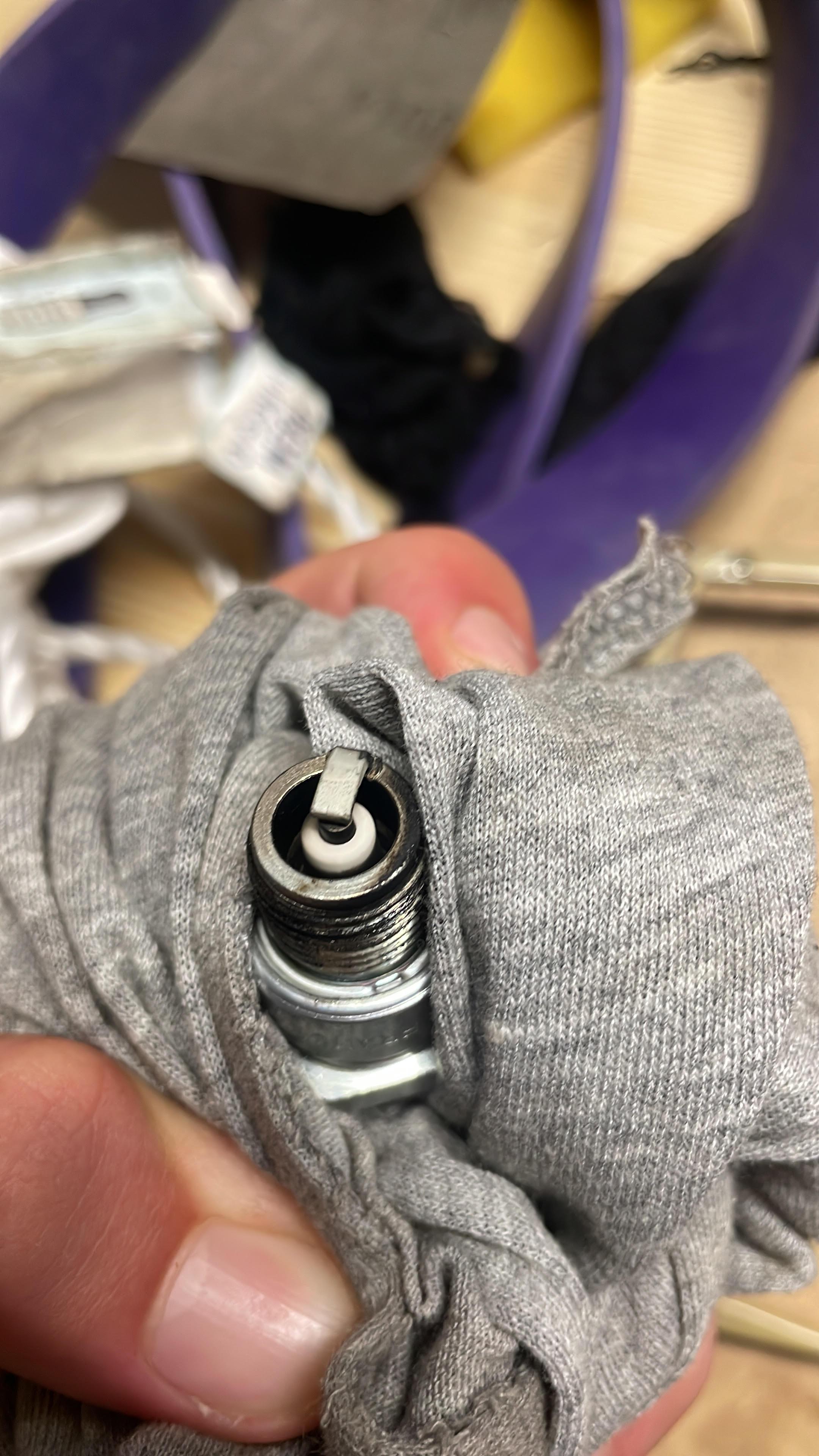

Buonasera a tutti ragazzi, come avevo già scritto un pò di tempo fa, ho una vespa special con: 130 DR, NGK B8HS, Albero anticipato RMS, accensione originale, proma e PHBL 22, quest'ultimo configurato oggi nella seguente maniera: Max 98, Min 50, starter 60, Spillo D22 con seeger alla 3° tacca sall'alto, vite miscela a 1.5 giri e come filtro un cornetto di aspirazione con retina in nylon.
Fino a ieri avevo come getto Max un 94, una candela champion P82M e la vite della miscela a 1.75 giri e la colorazione della candela risultava grigiastra con temperature altissime (specialmente con il clima di questi giorni), quindi oggi l'ho configurato come detto prima, ho fatto qualche chilometro e ho visto subito come il minimo sia completamente assente e come la candela sia proprio BIANCA e con temperature che non sembrano essere migliorate (vi allego una foto in seguito a una tirata). Secondo voi come potrei risolvere questa dannata carburazione che mi sta facendo impazzire?

Ok, allora, la strozzatura rende un po' più complicata la carburazione, però, detto ciò, ti dico che una candela più fredda da risultati diversi rispetto a quella più calda che avevi prima, inoltre a me pare troppo nuova per dare una lettura corretta, le lettura sulle candele si fanno dopo che la candela ha almeno un centinaio di km sulle spalle.
L'anticipo l'hai fatto con la stroboscopica?
Ho fatto l'anticipo con il metodo del goniometro, blocca pistone e tester, mi hanno detto che è abbastanza preciso. Effettivamente la parte posteriore della ceramica è piu colorata rispetto al resto, però quello che mi preocupa è la curva dell'elettrodo completamente bianca, secondo te dovrei continuare ad usarla anche alla luce di ciò?
La "parte della candela" da guardare per stabilire la carburazione è l'isolatore, l'elettrodo, quando è bianco (o grigio/bianco) indica un eccesso di anticipo, cioè temperature troppo alte in camera di scoppio, però quella candela è troppo nuova per stabilire anche quello.
