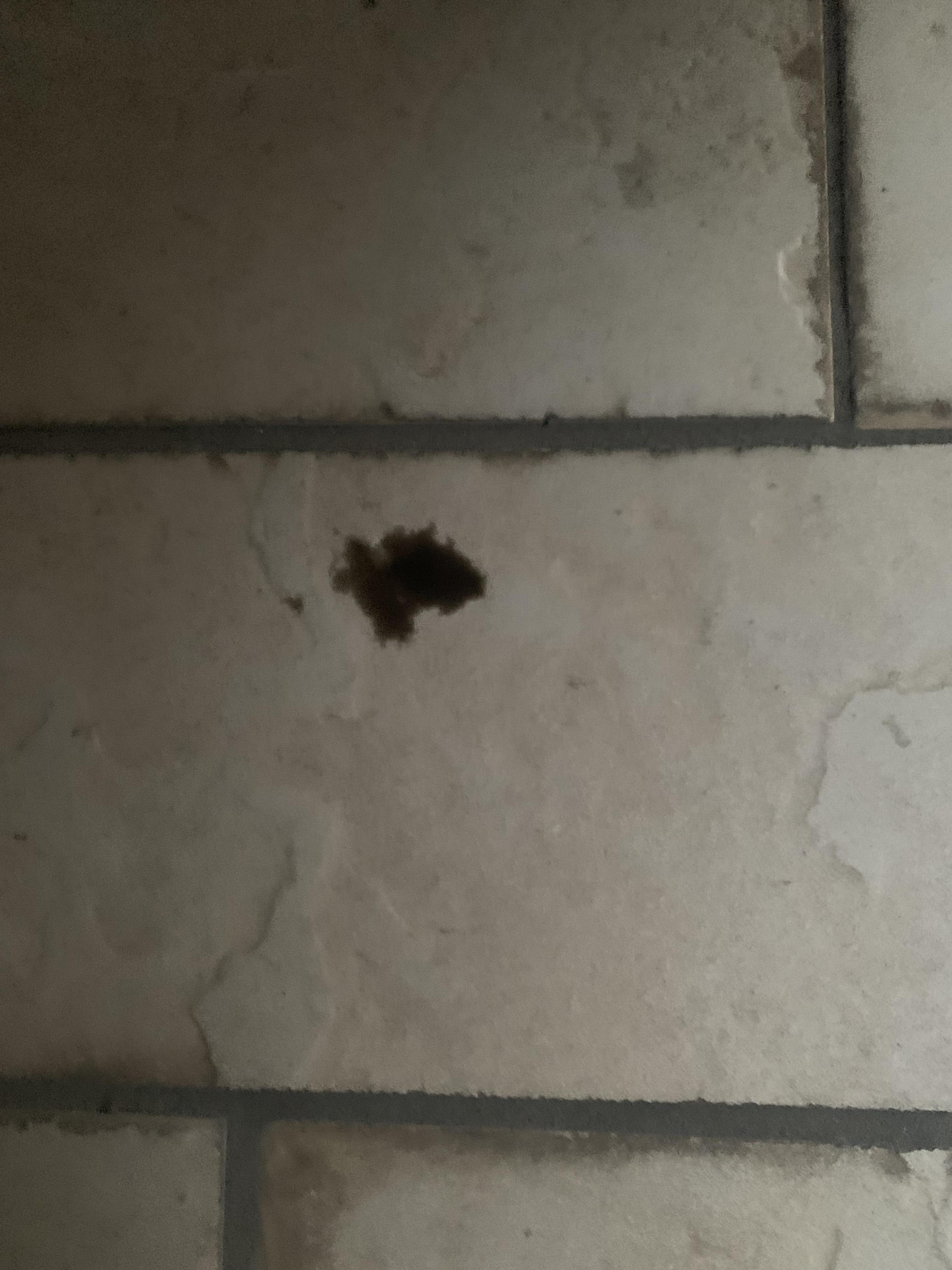

Gennaro5656 Inviato 30 Settembre 2023 Segnala Inviato 30 Settembre 2023 Salve a tutti, possiedo una vespa 50V Fl2 con motore hp, ho riscontrato questo problema, quando il motore é caldo e lo spengo, mentre si sta raffreddando circa dopo una mezz oretta di averlo spento, fa una macchia di olio nero per terra, mi sembra che provenga da sotto i carter, perché sono sporchi di olio. Cosa puó essere? Secondo voi é olio del cambio? Cita
DoubleG Inviato 30 Settembre 2023 Segnala Inviato 30 Settembre 2023 Se l'olio è nero probabilmente è olio bruciato della miscela, non olio del cambio. Devi controllare se ci sono trafilamenti dal collettore dello scarico, alla base del cilindro o tra testa e cilindro. Cita
Gennaro5656 Inviato 30 Settembre 2023 Autore Segnala Inviato 30 Settembre 2023 (modificato) ok vi faró sapere ma se é l olio del cambio deve puzzare di benzina? Modificato 30 Settembre 2023 da Gennaro5656 Cita
Gennaro5656 Inviato 30 Settembre 2023 Autore Segnala Inviato 30 Settembre 2023 Infatti non puzza di benzina, quindi non puó essere olio bruciato? Cita
DoubleG Inviato 30 Settembre 2023 Segnala Inviato 30 Settembre 2023 Ma lo leggi quello che ti scrivo?? Te l'ho scritto sopra che è olio bruciato! 1 Cita
Gennaro5656 Inviato 30 Settembre 2023 Autore Segnala Inviato 30 Settembre 2023 Ah ok grazie, allora provvederó a controllare il collettore comunque visto che l olio scorre vicino al tappo di scarico dell olio, ho pensato che il collettore non c entra proprio Cita
DoubleG Inviato 6 Ottobre 2023 Segnala Inviato 6 Ottobre 2023 L'olio del cambio non è nero... Hai controllato collettore, base del cilindro ed accoppiamento testata?? Perché non è che con le supposizioni e scrivendo continuamente sul forum il problema si risolve! Smonta la cuffia e controlla. Cita
DoubleG Inviato 6 Ottobre 2023 Segnala Inviato 6 Ottobre 2023 Apri il tappo di carico dell'olio del cambio, fanne uscire un po' e dicci se è nero... Cita
Gennaro5656 Inviato 8 Ottobre 2023 Autore Segnala Inviato 8 Ottobre 2023 Ciao a tutti, ho controllato l olio, non é nero, l olio del cambio é uscito rosso Cita
pelle Inviato 8 Ottobre 2023 Segnala Inviato 8 Ottobre 2023 L'olio bruciato facilmente cola o dallo scarico o dalla testa, facilmente cola lungo i carter e facilmente arriva per gravità fino al tappo dell'olio che è il punto più basso della tua vespa. 1 Cita
Gennaro5656 Inviato 9 Ottobre 2023 Autore Segnala Inviato 9 Ottobre 2023 ma puó essere che é perché faccio la miscela più grassa? infatti il filtro nero quello vicino al carburatore lo trovo sempre unto di miscela, poi da lì forse scorre come hai detto tu per gravità al tappo olio? Cita
Alevespa Inviato 9 Ottobre 2023 Segnala Inviato 9 Ottobre 2023 A parte che la miscela fa fatta giusta, e non più grassa per "sport", c'è comunque una perdita, sta a te indagare da dove: pulisci bene e poi vedi da dove si presenta. Quello che tu scrivi sopra è il rifiuto del venturi, e quello, miscela grassa o no, lo hai sempre e comunque. Ma quello è olio non bruciato, per cui non nero. Non è da li che "perde" 1 Cita
