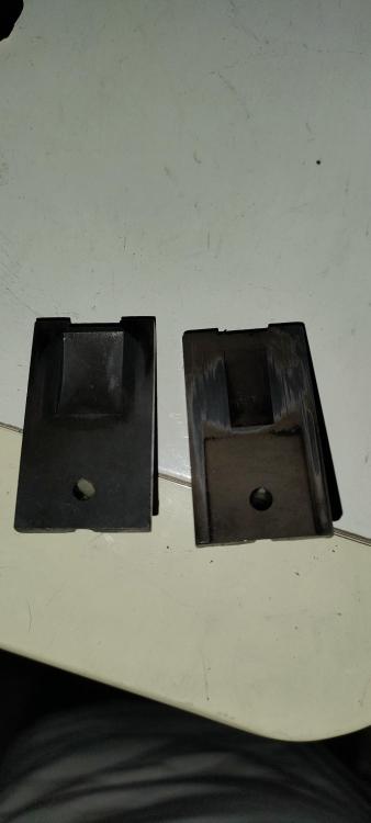

Il Frank Inviato 2 Ottobre 2023 Autore Segnala Inviato 2 Ottobre 2023 9 minuti fa, Dart ha scritto: Si, corretto Ok, grazie mille stasera guardo e vi aggiorno Sto leggendo che in effetti non è scontato che lo SPACO monti la 1 (anche perché monta dei getti originali molto diversi dal Dell'Orto, quindi non vorrei che getti e ghigliottina vadano di pari passo) Cita
Il Frank Inviato 2 Ottobre 2023 Autore Segnala Inviato 2 Ottobre 2023 2 ore fa, Il Frank ha scritto: Ok, grazie mille stasera guardo e vi aggiorno Sto leggendo che in effetti non è scontato che lo SPACO monti la 1 (anche perché monta dei getti originali molto diversi dal Dell'Orto, quindi non vorrei che getti e ghigliottina vadano di pari passo) Ecco la foto,spaco a sx e c'è scritto 11 a destra la 01 dell' orto L unghiata centrale è il doppio della Dell' Orto Cita
Dart Inviato 2 Ottobre 2023 Segnala Inviato 2 Ottobre 2023 Infatti la 11 smagrisce da paura, è per i PX Cat. Credo che mettendo la 1 il tuo problema sparisca. 1 Cita

Il Frank Inviato 3 Ottobre 2023 Autore Segnala Inviato 3 Ottobre 2023 9 ore fa, Alevespa ha scritto: A proposito dei buchi: anche io ero scettico, infatti all'inizio non li avevo fatti ( px con 177 dr SI2020 con adeguamento getti e ghigliottina, padella polini). Non sn mai riuscito a sistemare la carburazione. Un giorno, avendo un filtro da 5 euro che mi ballava in officina, li ho fatti e lo ho montato: bene, adesso è perfetta. Ciao Ale tu che ghigliottina hai messo? Ho provato con la 1 originale dell' Orto,tolto la 11 spaco, ma sembra che la vespa vada peggio,se vado al minimo ratta parecchio e mi sembra molto più lenta a salire Cita
Dart Inviato 3 Ottobre 2023 Segnala Inviato 3 Ottobre 2023 Quella ghigliottina è messa maluccio, non vorrei che trafili qualcosa, cmq, prova a mettere a 1 giro e 1/2 la vite dietro, anche 1 e 1/4 e vedi se migliora. In rilascio te lo fa ancora il problema? Perché se non è cambiato nulla tanto vale che monti la 11 Cita

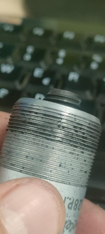

Il Frank Inviato 10 Ottobre 2023 Autore Segnala Inviato 10 Ottobre 2023 Aggiornamento, non risolto del tutto Vite carburatore SPACO a 1 giro e 3/4 forse ancora un pelino grassa ma va bene cosi. Non posso andare oltre perché altrimenti ingrassa parecchio (credo che i giri sullo spaco siano meno rispetto a Dell'orto anche se leggo il contrario, ma nel mio caso è cosi) Ho tappato un buchino sul carburatore (alcuni dicono che non serve a nulla ma l ho fatto) Uso filtro con foro solo sul getto max (ho provato quello con 2 fori ma non sento bene la vespa andando al minimo) Ho rimesso la ghigliottina SPACO meglio della 1 dell'orto Direi che cosi la vespa va molto bene, nessun tartaglio ai bassi anzi è molto fluida ed equilibrata in erogazione Gli scoppietti brevi in rilascio sono diminuiti ma ci sono Volevo controllare il paraolio volano (sostituito circa 100KM fa)ma....l estrattore scappa dalla filettatura, quindi presumo che mi si sia spanato il fletto del volano!!!!!che palle! Secondo voi posso provare con l'estrattore classico a 3 bracci?? Cita
DoubleG Inviato 10 Ottobre 2023 Segnala Inviato 10 Ottobre 2023 58 minuti fa, Il Frank ha scritto: Secondo voi posso provare con l'estrattore classico a 3 bracci?? Si, ma con cautela, ovvero non tirando troppo e dando qualche colpo sulla vite centrale con un martello per favorire lo sbloccaggio. 1 Cita
pelle Inviato 10 Ottobre 2023 Segnala Inviato 10 Ottobre 2023 Sei sicuro che non sia l'estrattore ad essere consumato invece del filetto sul volano? P.s. mi preme sempre ricordare che le nostre vespe non sono moto giapponesi, qualche scoppiettio, tartaglio, rumore di ferraglia, goccia di olio...sono fisiologici... 2 Cita
Il Frank Inviato 11 Ottobre 2023 Autore Segnala Inviato 11 Ottobre 2023 17 ore fa, pelle ha scritto: Sei sicuro che non sia l'estrattore ad essere consumato invece del filetto sul volano? P.s. mi preme sempre ricordare che le nostre vespe non sono moto giapponesi, qualche scoppiettio, tartaglio, rumore di ferraglia, goccia di olio...sono fisiologici... Guarda proprio sta mattina mi sono messo l'estrattore nella vespa per andare dal ricambista a confrontarlo con uno nuovo... Anzi nel frattempo vi posto la foto del filetto.. Grazie mille ragazzi x i continui consigli e confronti..Forum TOP davvero Cita
Il Frank Inviato 11 Ottobre 2023 Autore Segnala Inviato 11 Ottobre 2023 Avendolo pulito al meglio forse i primi giri non sono il massimo....in effetti Cita
DoubleG Inviato 11 Ottobre 2023 Segnala Inviato 11 Ottobre 2023 È sicuramente recuperabile, basta tornire via i primi 5 filetti... 2 Cita
pelle Inviato 11 Ottobre 2023 Segnala Inviato 11 Ottobre 2023 Mi pare anche buono a dirla tutta, però strano che sia venuto via il filetto dal volano che è di un acciaio più duro dell'estrattore... Ma lo avevi avvitato tutto fino in fondo? Occhio a svitare sempre la vite prima che sennò tocca sull'albero e non entra tutto. 1 Cita
DoubleG Inviato 11 Ottobre 2023 Segnala Inviato 11 Ottobre 2023 3 minuti fa, pelle ha scritto: Occhio a svitare sempre la vite prima che sennò tocca sull'albero e non entra tutto. Quoto. È un errore in cui incappano in molti. Cita
Il Frank Inviato 11 Ottobre 2023 Autore Segnala Inviato 11 Ottobre 2023 9 minuti fa, pelle ha scritto: Mi pare anche buono a dirla tutta, però strano che sia venuto via il filetto dal volano che è di un acciaio più duro dell'estrattore... Ma lo avevi avvitato tutto fino in fondo? Occhio a svitare sempre la vite prima che sennò tocca sull'albero e non entra tutto. Assolutamente si avvitato tutto per bene fino a battuta con la chiave e la sua vite svitata Il volano è elettronico di quelli un pochino più alleggeriti rispetto a quello originale a puntine (che per dirla tutta credo si arrivato dall'INDIA) Cita
Il Frank Inviato 11 Ottobre 2023 Autore Segnala Inviato 11 Ottobre 2023 10 minuti fa, DoubleG ha scritto: Quoto. È un errore in cui incappano in molti. Mi è già capitato varie volte di doverlo smontare ma l'latro giorno non cii è stato verso....ho anche provato (essendo idraulico)a rinforzare la presa canapando il filetto..ahahah..ma niente appena fa un po' di pressione..si sfila Cita
Il Frank Inviato 11 Ottobre 2023 Autore Segnala Inviato 11 Ottobre 2023 Se ne avete uno a disposizione, confrontatelo con la mia foto Cita
DoubleG Inviato 11 Ottobre 2023 Segnala Inviato 11 Ottobre 2023 7 minuti fa, Il Frank ha scritto: per dirla tutta credo sia arrivato dall'INDIA Beh, non mi meraviglierei se gli indiani avessero filettato direttamente sull'alluminio...ci ho lavorato in India...ne ho viste davvero di tutti i colori 😅 1 Cita
Il Frank Inviato 11 Ottobre 2023 Autore Segnala Inviato 11 Ottobre 2023 2 minuti fa, DoubleG ha scritto: Beh, non mi meraviglierei se gli indiani avessero filettato direttamente sull'alluminio...ci ho lavorato in India...ne ho viste davvero di tutti i colori 😅 Eh lo so...non sono di qualità ottimale vero... Stasera comunque mi attrezzo con Estrattore Nuovo e Estrattore a Braccia!!Cazzo deve venire giu,o intero o diviso a meta!!ahhahaha 1 1 Cita
pelle Inviato 11 Ottobre 2023 Segnala Inviato 11 Ottobre 2023 Aaah, eh allora se è un volano indiano ci sta che il filetto è di burro e si è sfilettato!!! 1 Cita
