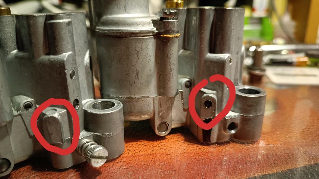

Se un carburatore è mix o no mix, esternamente lo capisci da quelle parti cerchiate. Il carburatore di dx ha un tappo in quella zona, perché è stato forato e poi tappato con una punta in fabbrica per aprire un passaggio dell'olio, i no mix non hanno nulla perché non hanno subito nessuna lavorazione in quella zona. In teoria riuscendo a fare 2 fori molto precisi si potrebbe trasformare un carburatore no mix in mix, ma si corre il rischio di fare dei danni e quindi e meglio soprassedere 😅
